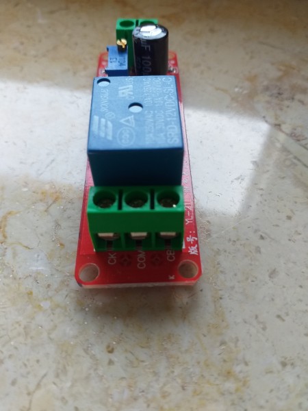

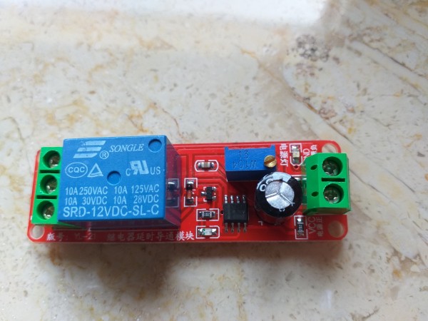

No assolutamente non voglio fare come Homer 🤣🤣🤣. Però al momento la prova con il circuito con relè la vorrei fare in attesa che torna un mio amico che ha tutta l'attrezzatura professionale così evito di comprarla e anche perchè devo comunque costruirmi questo circuito perchè in auto monterò 3 amplificatori e forse un dsp esterno e mi torna utile. Mi sapresti consigliare un buono schema per divertirmi a saldarmi un circuito con relè per il ramo remote che mi pulisca anche la corrente in uscita da varie spurie. Anni fa presi dalla Cina questo circuitino di cui allego le foto che mi serviva come "temporizzatore" per ritardare il rem di qualche secondo per evitare i bump in accensione di nemmeno ricordo quali amplificatori ma che poi non ho nemmeno mai più installato. Potrebbe fare a caso mio per due prove al volo? Modifico* domanda da ignorantone. Su questo tipo di circuito non dovrebbe esserci un remote in e diversi remote out? Credo che questo di cui ho postato le foto sia solo un temporizzatore quindi non adatto a quello che vorrei fare io.

Mino90 ha scritto: 25 apr 2019, 14:58 No assolutamente non voglio fare come Homer 🤣🤣🤣. Però al momento la prova con il circuito con relè la vorrei fare in attesa che torna un mio amico che ha tutta l'attrezzatura professionale così evito di comprarla e anche perchè devo comunque costruirmi questo circuito perchè in auto monterò 3 amplificatori e forse un dsp esterno e mi torna utile. Mi sapresti consigliare un buono schema per divertirmi a saldarmi un circuito con relè per il ramo remote che mi pulisca anche la corrente in uscita da varie spurie. Anni fa presi dalla Cina questo circuitino di cui allego le foto che mi serviva come "temporizzatore" per ritardare il rem di qualche secondo per evitare i bump in accensione di nemmeno ricordo quali amplificatori ma che poi non ho nemmeno mai più installato. Potrebbe fare a caso mio per due prove al volo? Modifico* domanda da ignorantone. Su questo tipo di circuito non dovrebbe esserci un remote in e diversi remote out? Credo che questo di cui ho postato le foto sia solo un temporizzatore quindi non adatto a quello che vorrei fare io.
Riguardo il circuito in foto si intravede che è basato su un NE555 che appunto funge da temporizzatore, ma senza avere lo schema o le caratteristiche del circuito non sono in grado di dire altro, dovresti solo verificare che l'ingresso di comando accetti i 12V del remote dell'autorario e poi prelevare da qualche parte un positivo e chiuderlo attraverso il contatto del relè verso l'ingresso remote dell'ampli,
a perte ciò però preferisco uscire dal contesto di questo discorso in quanto io stesso sconsiglierei di tamponare la situazione con una soluzione di questo tipo, la considero proprio una pezza "alla Homer", per cui il mio consiglio è NON LO FARE XD
