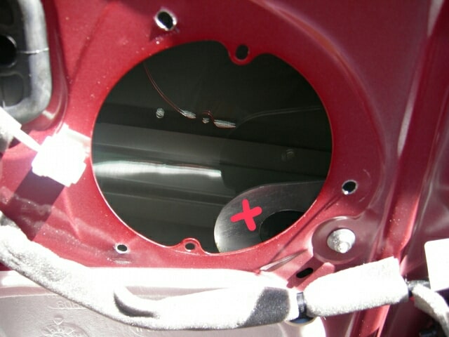

un 16cm "ci sta" in predisposizione, però hai una griglia per un woofer da 13cm e per installare un 16cm devi svasare il foro salendo un po' per evitare che a vetro tutto giù l'asta dello stesso non tocchi sul magnete del woofer.
qui l'asta:
un 16cm "posticcio" con una griglia piccola e non a centro.
oppure un buon 13cm installato a dovere con una porta ben blindata.
