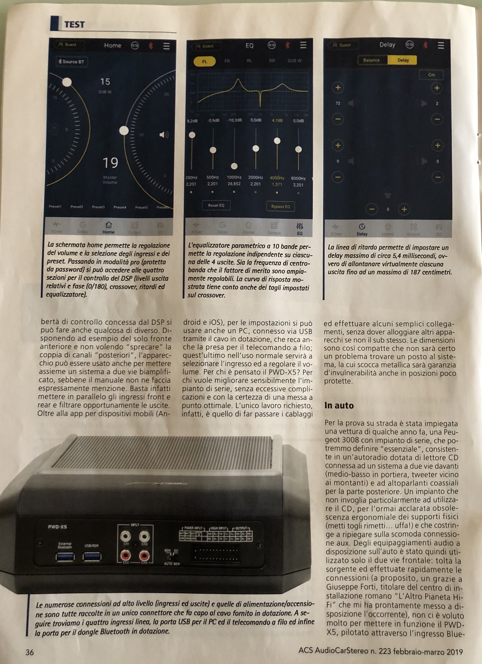

Per la prova di ACS, dovresti andare in edicola e acquistare Audio Car Stereo, numero di febbraio/marzo..
Domani se ho un attimo, provo a scannerizzare l'articolo..
- Messaggi: 13365
Re: Peugeot 3008
Fatto.
Consiglio comunque di comprare la rivista... è veramente una bella lettura e spazia su qualsiasi tipo di prodotto.

Grazie Alessandro dell'articolo.
Quello che ha fatto il giornalista è esattamente la mia idea. Ho fatto due calcoli e se non cambio gli altoparlanti anteriori la differenza tra L'alpine e un all Audison sono 200€. Non sono un esperto quindi vedo se trovo qualche offerta sconcia Audison e magari prendo il 5.9bit. Purtroppo in passato non mi sono trovato benissimo con gli installatori e l'idea di poter tarare in autonomia mi intriga non poco. Con l'audison mi sembra più complicato, ma magari sbaglio

mi potreste "girare" questa recensione? graziee.ozama ha scritto: ↑22 mar 2019, 0:27 Sull'Audison, sicuramente un integrato ed un separato sono differenti.. Ad esempio, tendenzialmente si usano chipset integrati in luogo di convertitori separati.

di certo non metto in dubbio la tua esperienza, le prove ed il lavoro che hai fatto e continui a fare per migliorare quello che per te c'è da migliorare, ma azzardo a dire che una prova "al volo" con un finale "diverso" (ad avercelo o farselo prestare) collegato al DSP sul FA la farei...ozama ha scritto: ↑22 mar 2019, 0:27Il fatto è, che a dispetto di quanto si creda, già nel mio sistema, che può contare su pesante insonorizzazione e posizionamenti ed orientamenti accorti degli altoparlanti, per giunta pure di dimensioni ed evidenza ragguardevole, il limite, ancora NON È il DSP amplificato. Ma acustica, sorgente, veicolo..![]()
non so, è una cosa che mi frulla in testa da un po' e che ti volevo dire... beh, adesso te l'ho detta...
