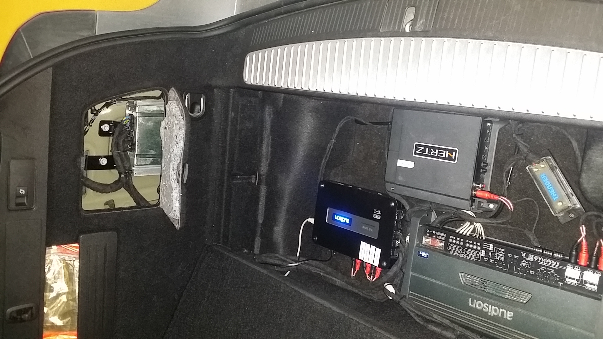

Dalle foto, mi pare che nel baule tu abbia un discreto casino.. Ma è dovuto alle tue prove, o l'installazione è stata fatta a quel modo? ^^

Ciao Ozama,
l'installazione è stata fatta così, io non ho toccato nulla. Pensa che il primo installatore ha fatto anche peggio: non mi aveva neanche ancorato gli amplificatori e il bitone era legato con una fettuccia all'amplificatore originale nella nicchia che vedi nell'ultima foto.

Messaggio da fabius07 »
Avevo dimenticato la foto della nicchia dove è alloggiato l'amplificatore originale e dove era legato prima il bit one.
