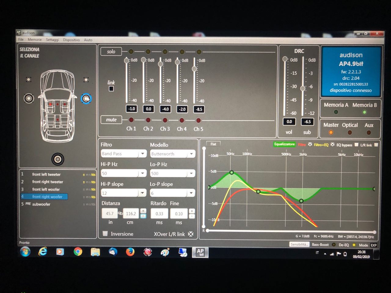

Hertz MP165.3. Io li ho nella versione 3 ohm, per sfruttare le capacità del mio ampli/DSP, che si chiama "MP165P.3. Ma è uguale.. :)
Se lo devi usare con un ampli che lavora meglio su 4 ohm o con un ampli in configurazione a ponte, cerca un modello da 4 ohm. :yes:
I "p"'li ho trovati in rete in confezione "bulk", ovvero "industriale", a 110 Euro. Quelli "normali" da 4 ohm, un po' di più.. Ma magari erano nella confezione con le griglie.. Comunque, meno di 150 Euro.
Oh.. Comunque, non è che i loro tweeter MP25.3 andavano male eh.. Però sono un po' agressivi. Si possono tagliare non sotto i 3 KHz, secondo me. E non sono da ascoltare in asse.
Il sistema completo ha un suono piuttosto "live". Più "emozionale" che "preciso". Ed in effetti è lo scopo dichiarato dal Costruttore. Ma non sono "trapananti".
Per 200 Euro circa, tra tweeters e woofers, va anche bene eh..
Io'li uso così:
I woofers io li ho tagliati passa alto a 50 Hz e gli ho dato anche un poost con l'equalizzatore per aiutare a nascondere il sub.
Non guardare il passa alto, perchè io li incrocio con dei full range montati sopra il cruscotto. Non li puoi certo incrociare con dei tweeters a 500 Hz..
E poi, è una condizione espressamente funzionale alla MIA situazione. Lato basse, invece, a condizione che le portiere siano accuratamente trattate, spingono bene utilizzati così. :yes:
Ma occhio: non è che il volume di carico li influenzi più di tanto eh.. Ma se non chiudi incortocircuiti acustici e non fermi un po' le vibrazioni, il basso lascia il posto alla melma. ^^ Condizione che vale sempre. A maggior ragione se tagli in basso ed equalizzi pure.. :arr:
Il mio DSP amplificato, sui 3 ohm nominali deinwoofers, eroga circa 100 W effettivi, in tranquillità. :)

Io'li uso così:
