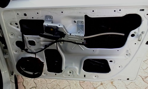

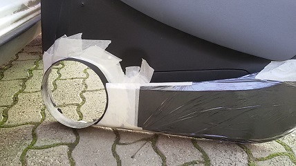

Spero tanto si possa aprire non troppo lontano come mesi o anni la discussione seria sulla Fiat Qubo. Dovrei acquistarla io, mi piace la versione Trekking, tra l'altro. Ne abbiamo parlato in un post che puoi trovare qui sul forum ma più che altro per conoscerne le potenzialità, sapere se qualcuno aveva già fatto un impianto su questa multispazio. In giro c'è poco, davvero poco ma è filtrato che si può realizzare un impianto tosto.
Io ho un debole per i montanti delle vetture, e quello della Qubo non è affatto male, dopo aver provato il tre vie mi sono innamorato di questo sistema ma naturalmente passerò a trattare portiere, pavimento, fianchi, tetto, bagagliaio vettura. Per bene, con prodotti bituminosi prima, insonorizzanti poi. Un esempio Procedimento doveroso se si vuole ottenere una base di partenza buona per l'installazione di qualsiasi componente, discreto buono o ottimo.
La portiera della Qubo deve essere lavorata per bene, mi pare abbia grosse aperture da sigillare, e poi bisogna fare una predisposizione per il woofer posto alla base del pannello con anelli di legno multistrato, o MDF, poi resinare tutto, eventualmente.
Ti consiglio di farlo da te, non so quanto può prendere un installatore professionista ma penso non meno di 100/150€ a portiera. Ci sono tutorial dappertutto, li trovi. Le foto postate me le ha inviate ALEX 83, che aveva una Beeper, identica al Qubo come costruzione. Lo ringrazio ufficialmente ancora una volta!!! Ciao!
