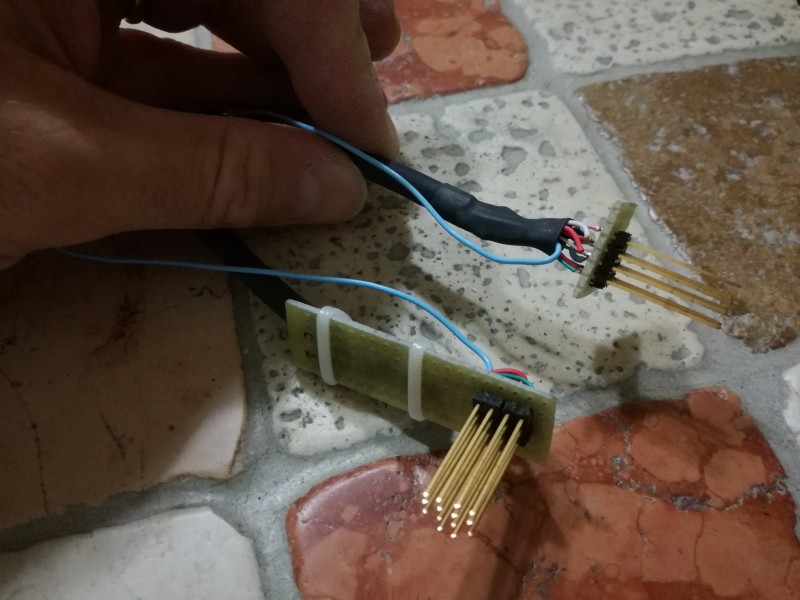

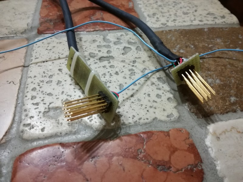

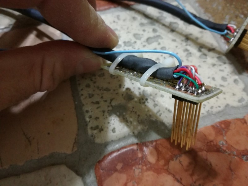

Intanto questa sera mi sono preparato il cavo per fare i test a banco.
Ho utilizzato lo spezzone di cavo che ho tagliato dal cavo del cd changer (quello che era stato tagliato e giuntato alla maniera dell'elettricista) e ho ottenuto un cavetto lungo circa 1 m, che per le prove a banco va più che bene.
I connettori me li sono autocostruiti utilizzando come pin delle strip da circuito stampato a passo 2,54 e come supporto due pezzetti di millefori. Una volta provato con sorgente e caricatore ci farò una colata di colla a caldo per evitare di stressare le saldature e i cavetti durante le inserzioni/estrazioni. In realtà il rischio di stress è minimo perché non c'è un sistema di bloccaggio meccanico del corpo connettore quindi lo stesso si infila e si sfila con estrema facilità. Per questo va bene solo per prove a banco perché una soluzione del genere in macchina si potrebbe sfilare con le vibrazioni.
I due fili azzurri che si vedono in foto sono relativi allo schermo. Nel cavo originale sono collegati al cilindro metallico che racchiude i pin (e che comprende la linguetta per il bloccaggio meccanico) ma non so se poi questo è connesso alla scocca degli apparecchi. Dagli schemi non sembrerebbe. In ogni caso l'ho lasciato abbastanza lungo in modo da decidere come gestirlo. Al limite se serve posso collegarlo alla scocca in corrispondenza di una vite.

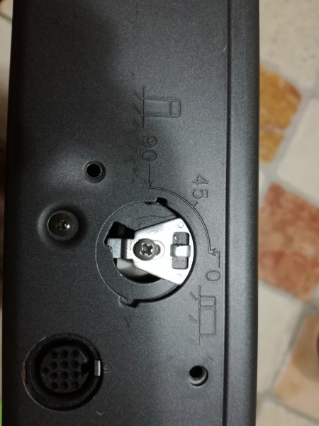

Dopo averlo aperto mi sono accorto di un particolare a cui non avevo dato peso: il changer mi è stato dato senza le due manopole laterali per la regolazione dell'angolazione. In questo modo le linguette metalliche interne che vengono azionate dalle manopole non restano bloccate in posizione ma sono flottanti. In queste condizioni le molle non tirano e la meccanica si va ad appoggiare sul fondo della scocca.
Ho risolto mettendo due viti autofilettanti nei fori dove si sarebbero dovute inserire le manopole in modo da tenere le linguette tutte su e quindi le molle tirate e la meccanica sospesa.

Non credo sia progressivo.
Il manuale cita solo orizzontale, verticale e a 45 gradi. Comunque a me serve orizzontale quindi al limite tolgo proprio il selettore e fisso direttamente le molle alla scocca, dopo aver determinato la giusta lunghezza.
