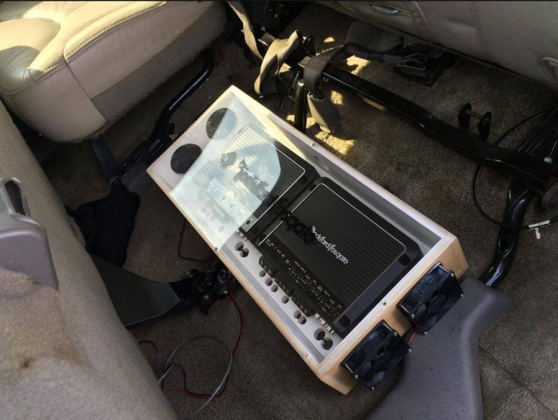

Premetto che nel mio caso non utilizzo ventilazione forzata,
questa è per esempio una foto, tra tante, di una realizzazione presa dal web, in fin dei conti non è una cosa complessa, si tratta di racchiudere le elettroniche all'interno di un box e installare le ventole ai lati, poi ovviamente ogni caso e a sè riguardo i canoni estetici e pratici.
Ricordo di una soluzione simile su una BMW X5 di cui però non feci foto.

Re: Ventilazione Forzata
Ciao, grazie della risposta. Allora, quel doppiofondo non è il mio, io ancora devo realizzarlo! Il fan control è bello ma secondo me è sprecato per una sola ventolina che posso mettere solo per migliorare la ventilazione. Ci sono quelle con integrato gia il sensore di temperatura e sto optando per quelle.Frullo82 ha scritto:Molto bello il doppiofondo e valida l'amplificazione !
sulle ventilazioni ci sarebbero tante cose da dire... la prima è che spesso si tende ad esagerare con le ventole creando un bordello allucinante di aria e di rumore che non serve poi a tanto.
in un doppiofondo stretto e lungo come il tuo non hai nessun tipo di problema nel senso che puoi fare come vuoi l'aria dentro è poca e puoi convogliarla in molti modi.... il più semplice che è poi amnche il più efficace spesso è mettere due piccole ventole da un lato che soffiano dentro al doppiofondo... dallaltro lato o meglio sopra qualhe foro pe fuoriuscita dellaria calda.
soffiando aria fresca dentro il box si ha sempre un buon risultato soprattutto in piccoli volumi.
se invece ha molto volume di doppiofondo devi spingerla dentro con ventole e anche forzarl fuori con altre ventole verso l'esterno. ma non mi pare il tuo caso.
in ingresso proteggi la ventolina con il filtrino ... non riempirai di sporco e polvere il doppio fondo.
poi trovo stupido che le ventole vadano sempre ... o sempre a piena velocita... esitono 100mila modi di comandarle
alcuni economici e carini tipo i Fun control da pc con dysplay touch ... fino a 5 sonde di temperatura e 5 ventole indipendenti... spese di 30 euro circa. ma hanno un difetto , pilotano solo ventoline fino a 3 o 4000rpm qundispesso ventole di ogni diametro ma in larghezza ridotta... ovvero esempio diametro 40mm o 50mm piloti le classiche 10mm o 15mm di larghezza ventole non le performanti larghe 20mm che fanno la differenza proprio per la larghezza sia come giri che arrivano a 6000 tranquillamente sia come portata di aria che arriva anche a 15dm cubi contro i 5o6 dm delle tradizionali.
la ventola più larga è il top perche puo caricare un gruppo motore maggiore e inclinare maggiormante la ventola in se spostando più aria.
per spingere bene al massimo le ventole performanti o le fai sempre andare o le controlli con un circuitino pilotandole in negativo con un transistor di potenza npn esempio ottimo bd729 mi pare o anche classico bdx33C
