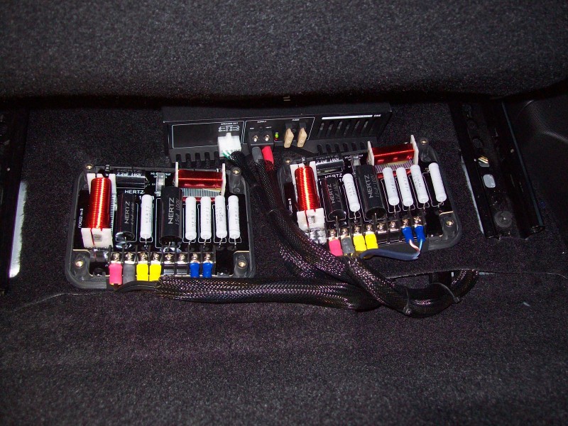

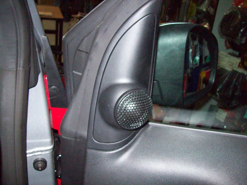

Mi preme esternarvi prima di ogni altra cosa, e con sincerità, che è soprattutto grazie a tutti i consigli ricevuti sul Forum che ho potuto ultimare un progetto fatto di scelte equilibrate e veramente efficaci, riconosco di aver ricevuto molti più consigli io al momento di quanti ne possa aver dati, ma se ora sono felice del risultato ottenuto è soprattutto per merito delle vostre indicazioni e dei vostri pareri.
Finalmente ho potuto realizzare con il mio installatore l’ultimo dei lavori che avevo in lista, e cioè quello relativo alla sostituzione degli altoparlanti di serie nelle portiere anteriori, e a alla relativa isonorizzazione delle stesse.
Non molto tempo fa riuscii a parlare con un meccanico della Mercedes della mia città, ed ottenni tutte le informazioni precise e necessarie per accedere agli ap in portiera, ed è stato grazie ad esse che poi ho potuto pianificare con convinzione il lavoro con il mio installatore.
Tutti sappiamo quanto la Smart sia un’auto “particolare”, e non solo.., ora posso anche affermare, dopo aver seguito il lavoro, che mettere mano sulle portiere anteriori della nuova 453 è veramente impegnativo, per non dire una grossa rottura di p…., alla fine però il lavoro è venuto molto bene.

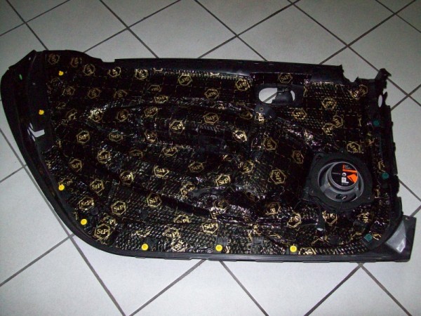

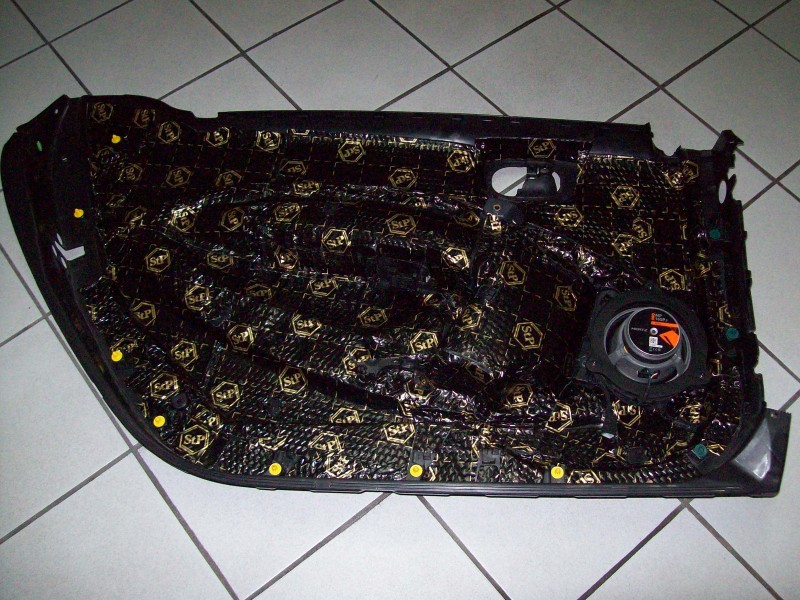

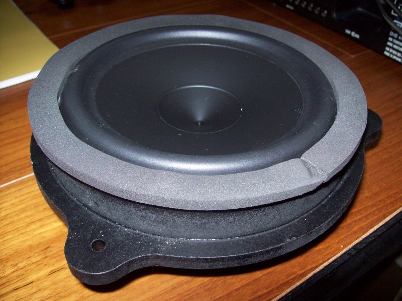

Per quanto riguarda la scelta degli ap ho fatto sostituire gli originali con gli Hertz mpk 1650 poiché
ascoltandoli ho ritenuto avessero, rispetto ad altri ap, le caratteristiche che meglio si sposano con le mie preferenze musicali, per il filtraggio il compito è stato affidato ai crossover di serie lasciandoli in abitacolo, mentre per il posizionamento dei tweeter la scelta è andata a favore dei triangolini a specchietto, che dalle prove sono risultati preferibili rispetto al cruscotto o al montante, sono leggermene più distanti tra loro rispetto alle altre due possibilità, e più in asse con i woofers.

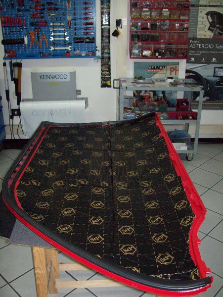

Le portiere sono state trattate sia sulla cartella esterna che su quella interna con dell’STP Gold, curando molto bene la stesa e senza risparmio di materiale, infine il supporto in MDF.
Il risultato rispetto a prima secondo i miei gusti è ottimo, i woofers hanno una buona discesa, e i tweeters sono molto efficienti, tant’è che la taratura sui crossover per essi è stata fatta con una attenuazione di -2db tanto sono presenti sulla scena sonora, tutto risulta più completo ed efficiente, lo scambio tra ampli/sub/e fronte anteriore ora non ha più punti deboli, ovviamente si tratterà di ottimizzare la taratura, già buona al momento, ma da affinare ancor più strada facendo.
Vi allego alcune foto del lavoro, grazie ancora di tutto, a risentirci presto! :)

grazie delle vostre risposte, i componenti sono questi:
kit Hertz Mpk 1650 3 ohm
amplificatore Mosconi One 80x4
sub Audison Apbx 10 ds (cassa chiusa)
Funk - Livorno ;)

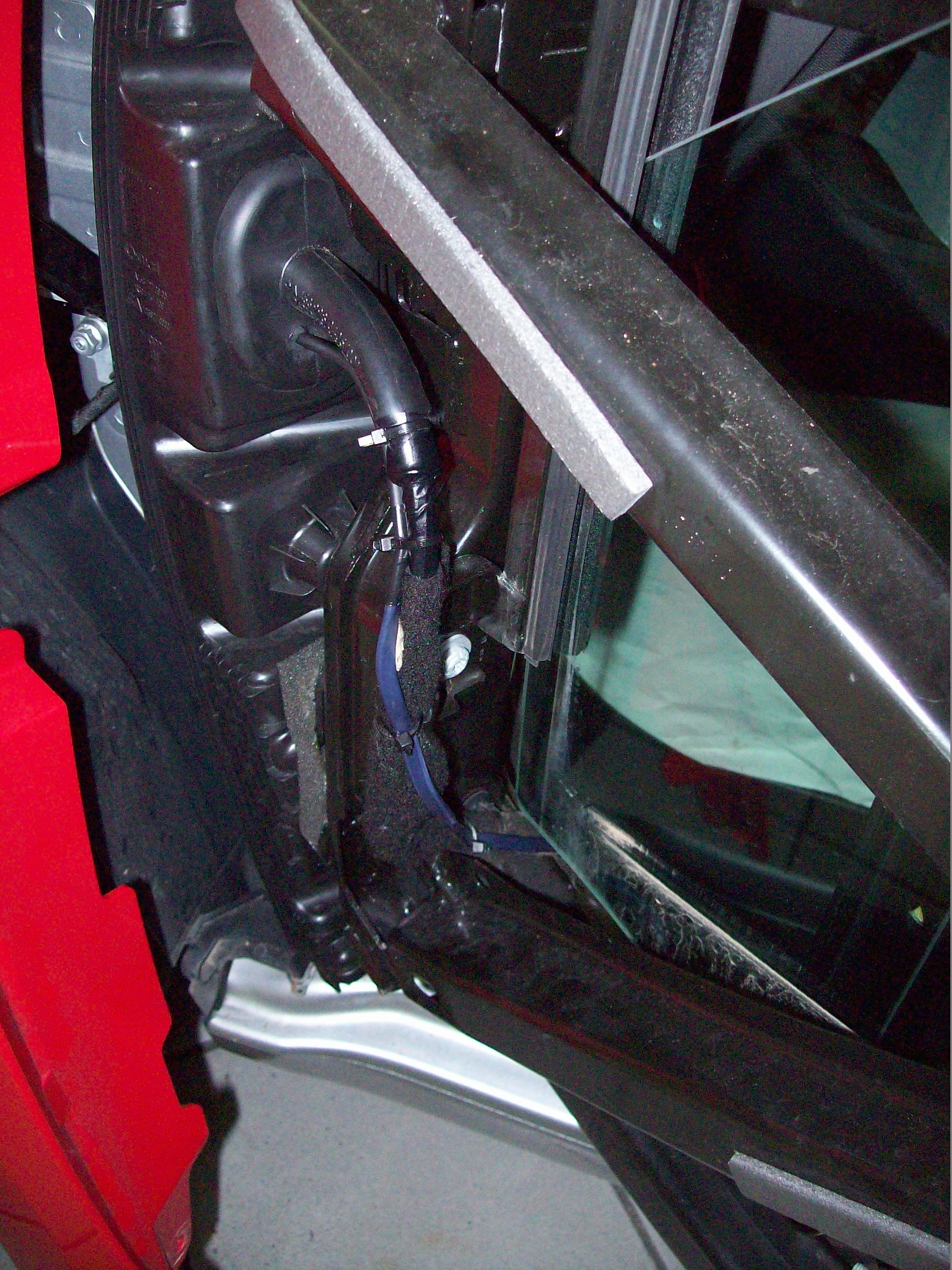

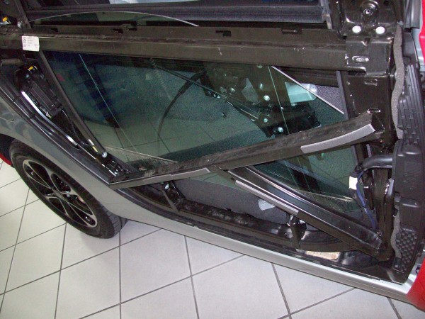

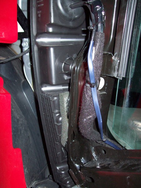

Provvedo a rendere pubbliche n°5 foto (vedi e-mail sotto) nel caso la soluzione adottata possa essere di aiuto anche ad altri utenti in futuro:
Funk - Livorno :)

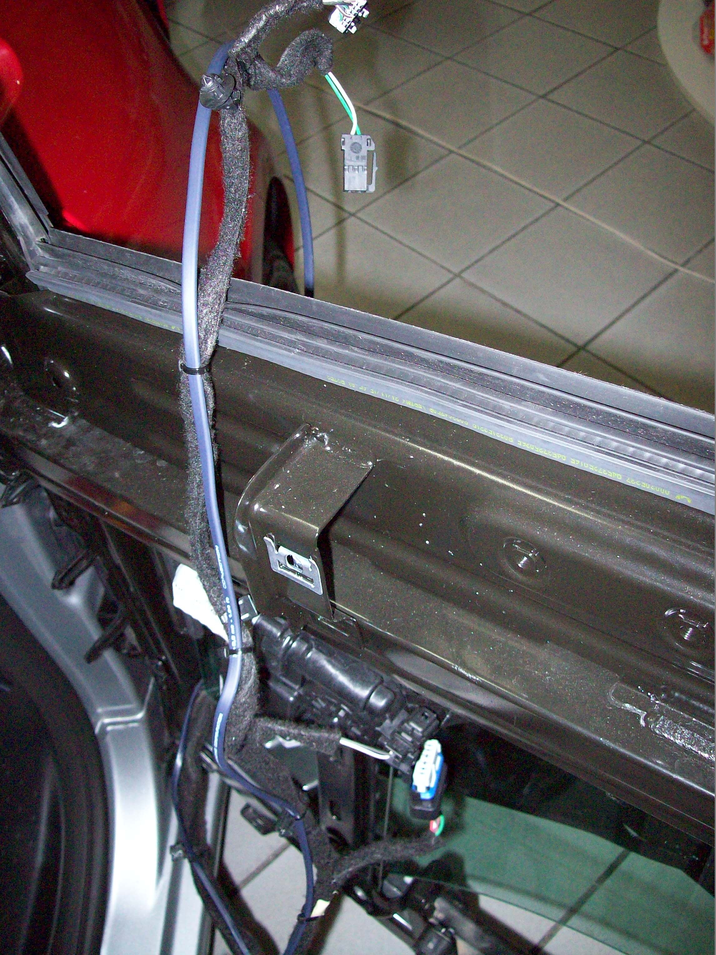

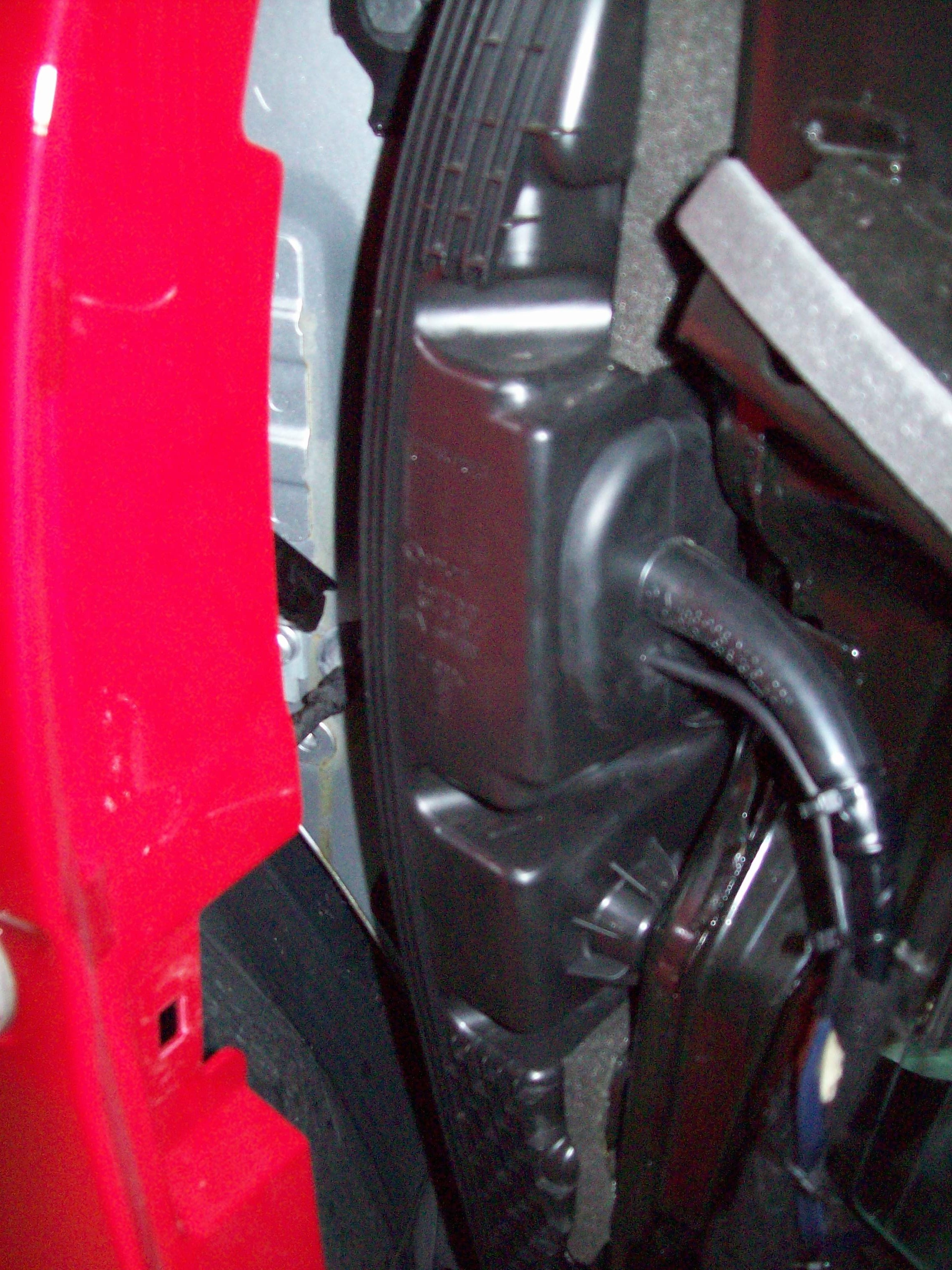

Grazie mille delle foto. Non sei riuscito a passare insieme al fascio di cavi ? Hai dovuto creare un foro dedicato per forza ? Vorrei evitarlo
Funk
Messaggi: 962
Iscritto il: 1 mag 2018, 12:16
Località: Leghorn (Italy)
Re: Quale kit a due vie?
#99
Messaggio da Funk »
STANY78 ha scritto: 12 apr 2020, 18:56 Non sei riuscito a passare insieme al fascio di cavi ? Hai dovuto creare un foro dedicato per forza ? Vorrei evitarlo
No purtroppo, dalla canalina in gomma quei cavi audio non ci passavano in nessun modo, tuttavia non devi preoccuparti, poiché
come vidi fare dal mio installatore, il buchino nella guaina in gomma deve essere fatto in modo minimale, e i cavi audio, rivestiti di
una ulteriore breve guaina, devono passare dal quel foro con un pochino di forza, in maniera tale che non ci sia alcuna possibilità
di trafilatura di acqua o di sporco, poi se proprio vorrai peccare di eccesso di scrupolo, dopo aver passato il cavo audio, potrai
mettere intorno al buco del silicone nero per sigillare, ma ripeto se farai attenzione non ce n'è sarà bisogno ;)
Funk - Livorno :)

Messaggio da STANY78 »
Posso vedere a portiera aperta come passano i cavi ?
