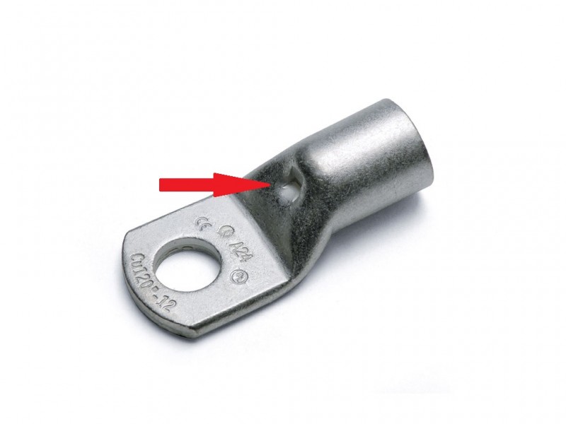

Salve a tutti.....mi serve un info riguardo ai capicorda: ma a cosa serve effettivamente quel foro? A battuta per fermare il cavo o cos'altro?
Re: Capicorda
Uhmm.....per farci passare lo stagno?

Ma è foro passante? Perché dalla foto sembra di no, solo un incavo, e se così fosse sono più propenso per qualcosa fatto dal macchinario a pressione per creare il capicorda per chissà per quale motivo.

Si, sono tutti foro passante.....forse è come dice Marsur, per colarci un po di stagno?

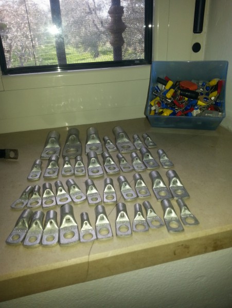

Ne ho parecchi e mi è sorto il dubbio mentre crimpavo (senza crimpatrice) un cavo da circa 20 mmq.....poi dovrò fare il lavoro ad un cavo di 50 mmq e li sarà più dura!!
A proposito, senza l'apposito attrezzo come mi muovo? Inserisco il cavo e via di punzone e martello?

Il foro penso anche io che sia generato dalla macchina che li stampa.
Per crimparli, servirebbe la sua pinza.. Se non ce l'hai, una morsa ed un corpo contundente adatto..
Usa sempre un capicorda specifico per la sezione di cavo, se vuoi che la crimpatura porti alla superficie di contatto massima.
Per la stagnatura, attenzione che se ci sono vibrazioni, si può spezzare. Inoltre serve molto calore. Secondo me, meglio crimpare solamente, poi ingrassare con vasellina se l'ambiente è ostile (cofano motore, ad esempio).

Con circa 20 euro si trovano delle crimpatrici fino a 50 mmq. che fanno bene il loro lavoro. Per quel prezzo può essere preferibile comprarla, io l'ho fatto.

Potrebbe servire per avere un riscontro su quando il rame arriva a battuta.
È un ipotesi eh.
Dubito serva per lo stagno essendo a crimpare.

Certo che lo uso....come vedi ne ho di qualsiasi misuraozama ha scritto: Usa sempre un capicorda specifico per la sezione di cavo, se vuoi che la crimpatura porti alla superficie di contatto massima.
Lo farò anch'io sicuramente.....non ho mai dato un occhiata sul web proprio perchè non credevo costassero cosi poco per un lavoro fino ai 50 mmqWindof ha scritto:Con circa 20 euro si trovano delle crimpatrici fino a 50 mmq. che fanno bene il loro lavoro. Per quel prezzo può essere preferibile comprarla, io l'ho fatto.
Potrebbe ma non ha senso visto la lunghezza ridotta del corpo che ospita il rame....anche la mia è un ipotesi ehmaverix ha scritto:Potrebbe servire per avere un riscontro su quando il rame arriva a battuta.

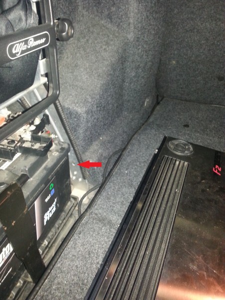

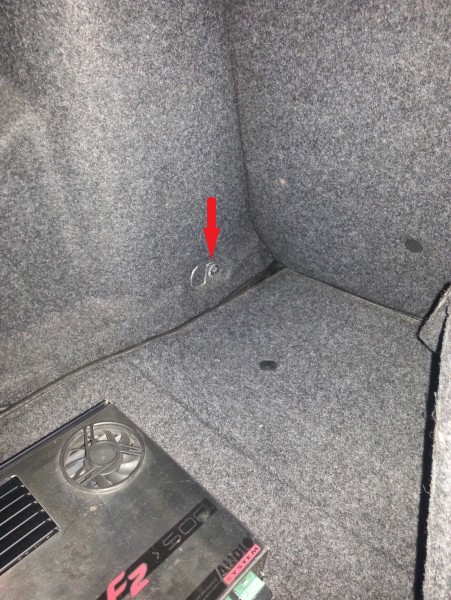

Ragazzi secondo voi dov'è meglio collegare il cavo di massa dell'ampli...al telaietto che ospita il lettore navi e cd o all'occhiello nella moquette come in foto?

Re: Capicorda
Già che ce l'hai li, al negativo della batteria.
O all'attacco a massa della stessa. Meglio di così..

Re: Capicorda
Concordo!!ozama ha scritto:Già che ce l'hai li, al negativo della batteria.

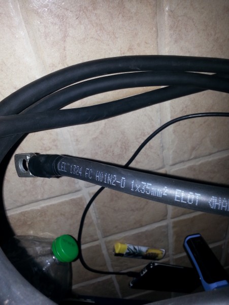

Stamattina ho tolto tutto e domani monto un 35 mmq crimpati a regola d'arte, sia per positivo che negativo.... anche quest'ultimo collegato direttamente alla batteria
