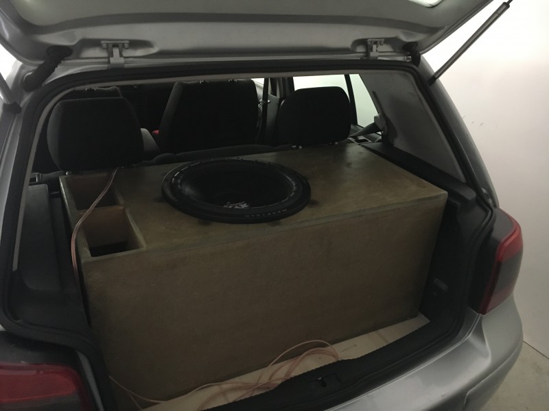

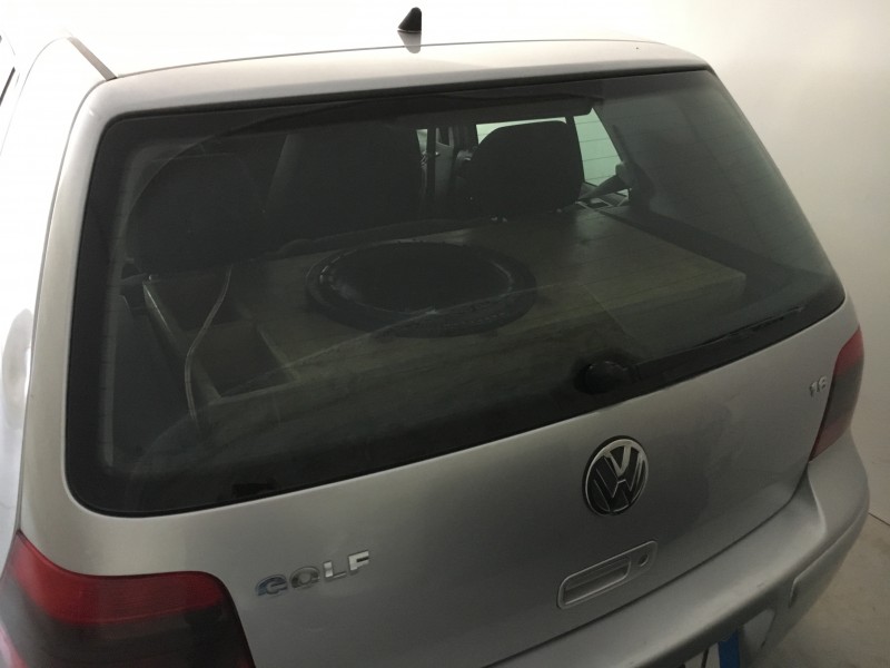

La pazzia non è stata proprio inutile, dire che la resa è notevolmente migliorata è dire poco. Certo rimane sempre un subwoofer per cassa chiusa ma in futuro valuterò qualcos'altro e credo anche di cambiare finale, questi bass face sono allettanti, vedremo. Intanto con questo box scendo molto di più e anche in termini di pressione acustica non si discute, rimango a volte senza fiato, prende alla cassa toracica :sbav:
185 litri e non avere più spazio.. vi posto due foto.
Buona domenica a tutti!
i fili erano volanti per le prime prove..
