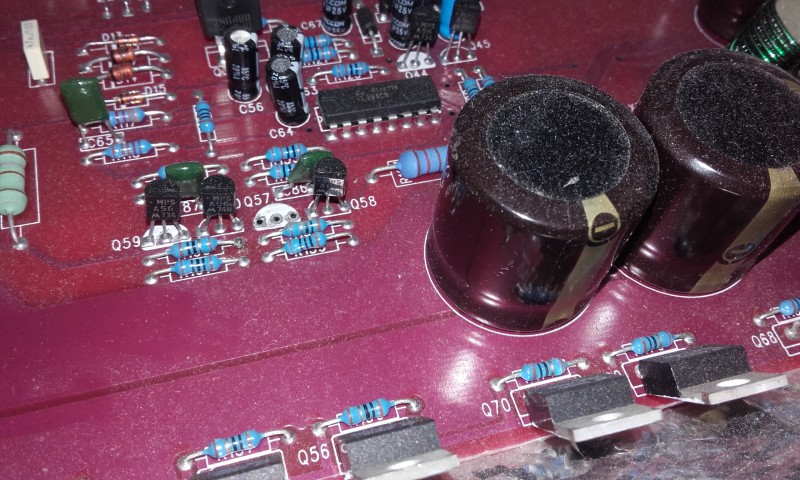

Ragazzi buonasera.
Dopo qualche mese torno a farvi una domanda.
Purtroppo non so che succede ma ho sempre meno tempo da dedicare al mio impianto e a tutte le prove che stavo facendo.
Allora un paio di mesi fa circa mi si è spento l ampli in oggetto e dopo tanto sono riuscito a risalire al guasto un finale di alimentazione. E per non sbagliare lì ho ordinati tutti e 20!
Nel fare prove ho tolto anche qualche transistor e purtroppo mi è andato perso (visto che sono un paio di mesi che l ampli è aperto) un transistor. Ora però non so più quale sia il valore. Ricordo solo che era simile a quelli a fianco ma niente di più.
Aiutooo
Metto una foto.
Grazie ragazzi

Guarda, ho sia l'HCCA 250 Competition e sia l'HCCA 250 Digital Reference, ho dato un occhiata ma sono mooolto diversi, però penso che con l''aiuto di un tecnico potresti individuare il transistor, che "potrebbe essere" un accoppiatore..ma non ne sono certo, sentiamo qualche tecnico

mpsa56.
Re: orion hcca 250r
A quindi è uguale agli altri come pensavo. Solo che mi ricordavo era diverso. Boh. L ho appena ordinato.
Grazie zeta

non sono tutti uguali,si vede anche sulla foto che hai pubblicato.
quello che manca sul tuo ampli è l'mpsa56,che insieme all'mpsa06 forma il circuito pilota dei mosfet dell'alimentatore.
un 56 e un 06 per ogni gruppo di mosfet.

Ragazzi l ampli è più di una settimana che ha ripreso a fare il suo lavoro!
grazie mille
