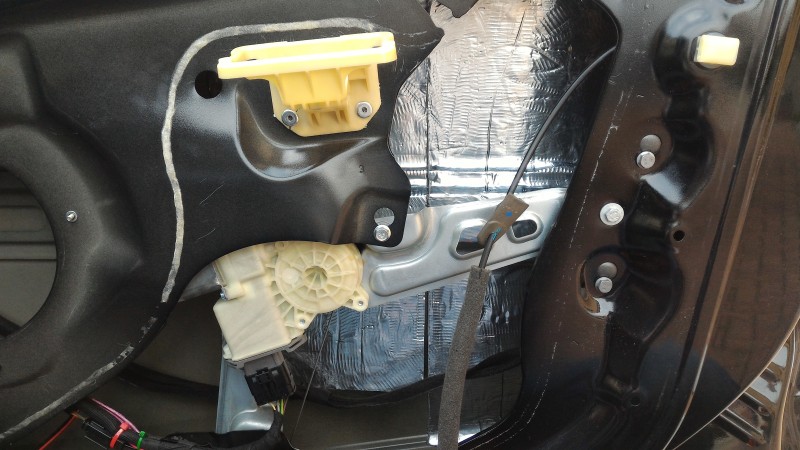

Eccomi qui con le foto come promesso!
Questo e' una dei rotoli di butylsound!
La portiera come si presenta senza la cartella:
Ap in posizione sfigata! l' inclinazione e' molto low hifi!
scusate non l' ho girata!!!! XD
sede ap con rivetti filettati!
inizio insorozzzazione!
adesso ho terminato il primo strato e comincio il secondo incrociando i pezzi di butyl!
Altre foto a seguire!

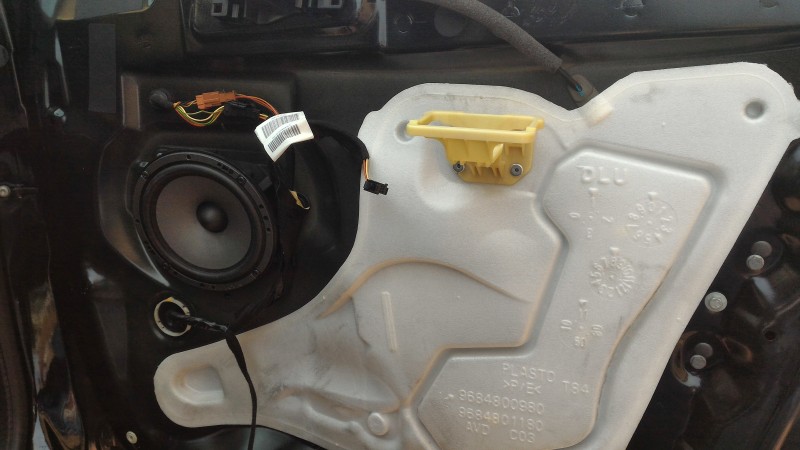

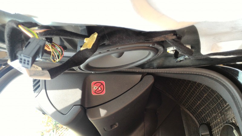

ecco altre foto!
primo strato finito!!!
2 foto della vista interna!
non so perche' sul pc le ho girate ma sul forum me le carica ruotate di 90 gradi! :dmoon:
bho? per favore... girate la testa!!! ^^ ^^ ^^
oggi spero di andare aventi e posare il secondo strato visto il bel tempo!
poi antirombo (o protettivo sottoscocca a base poliuretanica!!! visto che con questo nome non lo chiama piu' nessuno!)
e poi passiamo alla porta lato guida!
che ve ne pare? sono tutti orecchi! anche per le critiche!!!

Ieri ho finito la prima porta con tanto di antirombo!
Immagine Immagine Immagine Immagine Immagine
