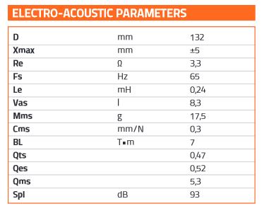

ecco i parametri del nuovo modello.
la versione che avevo io mi pare che la Fs fosse sui 71hz, e non sui 65 che ha adesso.

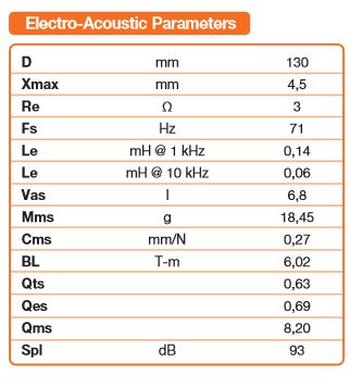

in rete ho trovato questo, che era il mio:
comunque vada io ho trovato una differenza abissale passando ad AD e, attualmente, a uPrecision.
sinceramente sul nuovo non conosco quella che è la differenza di prezzo. ma posso tranquillamente dire che siamo, in quelle frequenze, su due modi di riprodurla completamente differenti. si indurivano e soprattutto tendevano a slegarsi dal sub, cosa non da poco.
