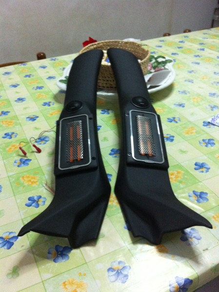

Allora incominciamo onei montanti come vedete in foto o mi sono fatto resinare e po il tutto in pellato con pelle nera,i medi della hertz gli ml500R e una coppia di tweeter da 28 gli space 1 sempre della hertz.

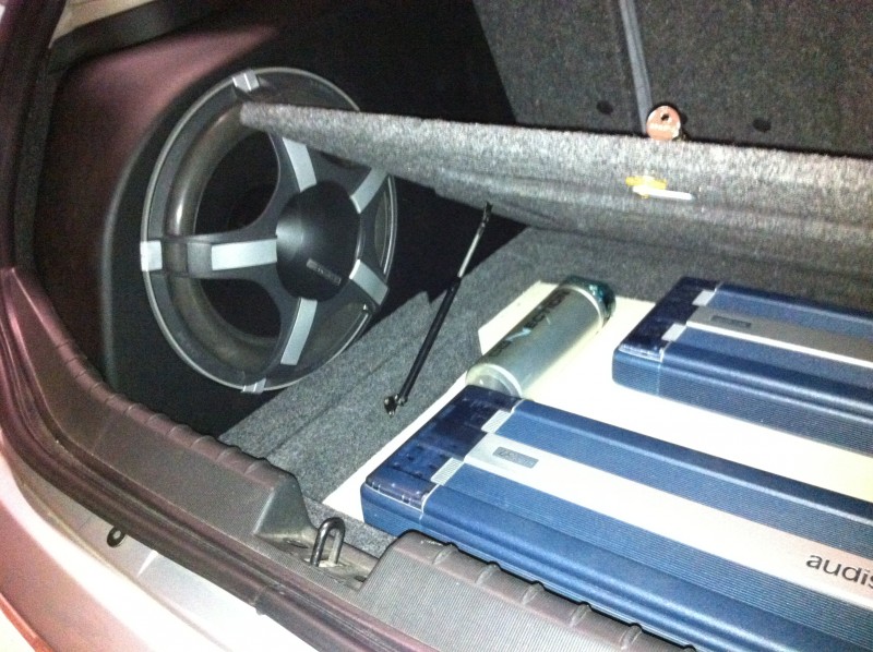

Tutto questo alimentato da un audison lrk 4.1k.

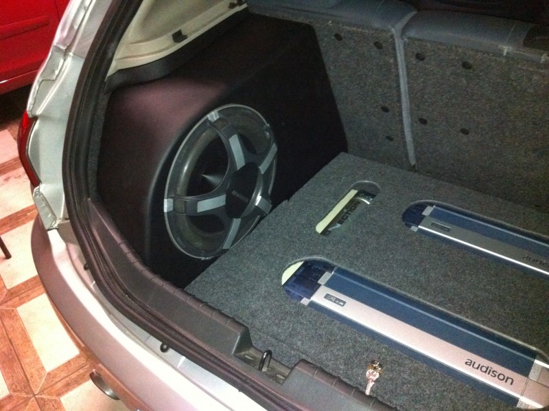

Mentre il baule,esattamente nel fianco sinistro vi e stato resinato un subwoofer hx300 doppia bobina della hertz,questo sub suona dentro una cassatutta in multistrato da 2.5 cm il multistrato anche nella parte posteriore,l'installatore a cercato di modellare la parte posteriore il piu possibile in modo recuperare piu litri possibili,mentre la parte arrotondata anche essa in multistrato ma completato con resina e poi tutto in pellato con pelle nera.

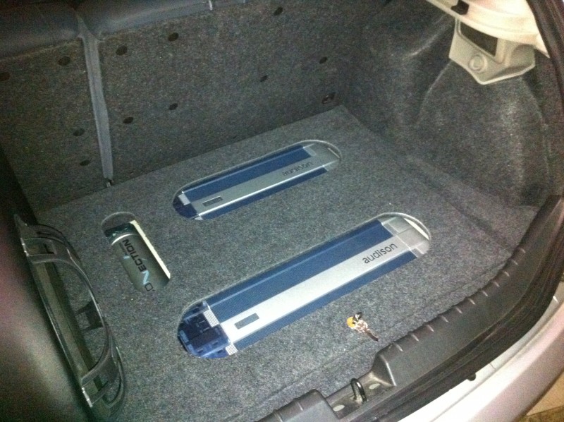

Mentre l'elettronica me la sono fatta mettere tutto in un doppio fondo ma con amplificatori e condensatore a vista con plexiglass.

Complimenti,un lavoro semplice e ordinato senza tanti fronzoli ;)

Sinceramente il sub e stato solo provato per sentire se suonava forte quindi solo sub collegato e faceva paura.

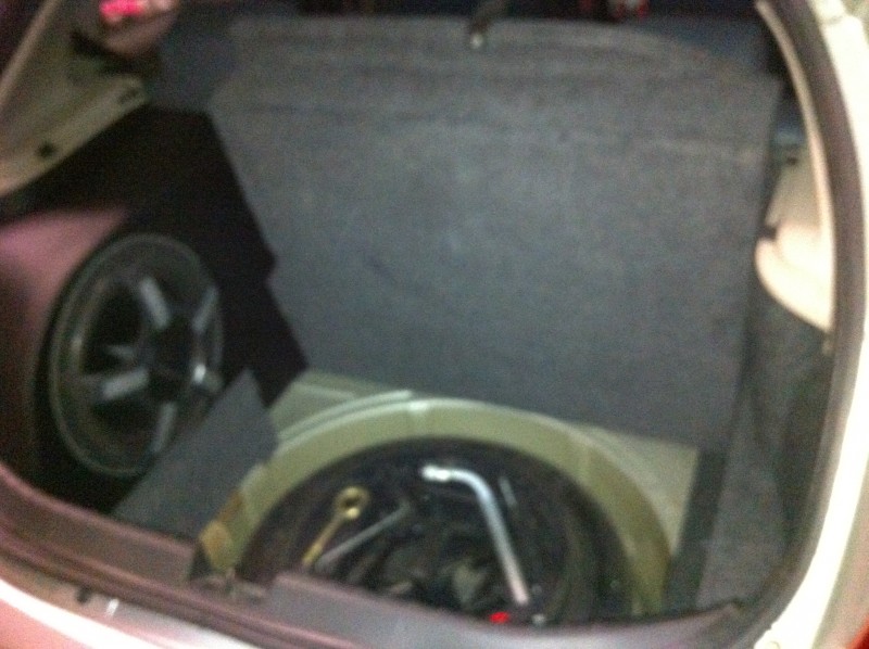

Il box a un litraggio di circa 45 lirti per me e ottimo e anche comodo nel cofano che non mi da fastidio lo fatto proggettare per fare entrare benissimo 2 valige una su l'altra.
Il doppio fondo mi ruba solo,se non ricordo,male 11 cm.
