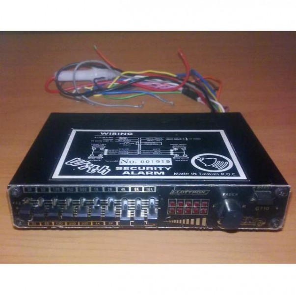

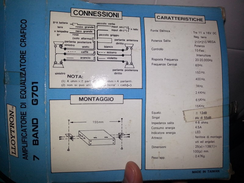

Buongiorno a tutti, volevo chiedere delle informazione a qualcuno sicuramente più esperto di me.. ho questo vecchio equalizzatore (metto le foto), sul retro c'è lo schema dei collegamenti ma mi sorge un dubbio.. secondo questo schema, come ingresso all'equalizzatore c'è input sin (+) e input dir (+) che vanno collegate alla radio, ma come? sono come ingressi rca cioè devo portargli il segnale preamplificato oppure devo collegarlo a un'uscita dell'autoradio cioè all'uscita per la cassa?
Grazie.

Da vedere così sembra vada interposto yra l'ampli e i diffusori. Occhio che è dichiarato 210+210W.
Significa che se esageri con la potenza potresti friggerlo...

E' un vecchissimo booster-equalizzatore, roba anni '80 di sicuro, e marca "pistola".
Confermo che sembra avere solo ingressi ad alto livello, quindi per collegamento con le uscite di potenza della radio.
Negativo in comune e positivi ai rispettivi canali dx e sx.
I 210+210 watt dichiarati sono suoi di uscita, non c'entrano con la potenza della sorgente a cui lo si collega.
Peraltro, sono dichiarati con un incredibile, irrefrenabile ed ingiustificato ottimismo, dato che non è altro che è il solito booster da 20W MAX/ch btl per 4 canali in uscita, che a furia di raddoppiare il dato come potenza "massima dei massimi" ed appunto un po' di ottimismo, arriva a 200 e oltre W/ch su due canali.
A quei tempi non esistevano amplificatori di tale potenza che non fossero dei mostri di dimensioni e prezzo.
Ad oggi, è un oggetto buono per fare da soprammobile in una vetrina vintage, sostanzialmente, ma se uno ha esigenze realmente basiche e non ha voglia di spendere nemmeno una viola in amplificazione esterna, va bene anche da attaccare ad una radio di serie su qualche utilitaria, posto che quest'ultima non sia già ben più potente di lui...
Così ad occhio mi pare che abbia anche il pulsante di by-pass, ce l'avevano più o meno tutti questi oggettini, all'epoca.
Se uno non ha voglia di amplificare, preme quel tasto e l'impianto torna a suonare con l'amplificazione della sorgente.
