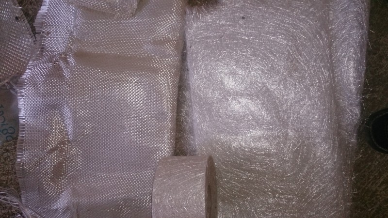

Allora ecco le foto dei vari materiali:
Mat e stuoia
Mat e stuoia
Accoppiato
Accoppiato

sulla prima foto, quello di sinistra è stuoia? se si allora ho anche quella :D

Si quella e' stuoia media da 600gr/mq,mentre l'accoppiato in basso e' pesante (900 stuoia+300 mat quindi 1,2 kg per mq) e si utililizza per fare grossi spessori,visto che con una sola applicazione sei già a quasi 4mm di spessore.
Ora per fare una stima del materiale,tieni conto che per bagnare correttamente 600 gr di tessuto di vetro occorrono,in una applicazione professionale,circa 400 gr di resina;ora considerando che tu bagnerai a pennello senza tecniche di infusione e roba simile e te ne occorrerà circa 150/200 gr in più.
