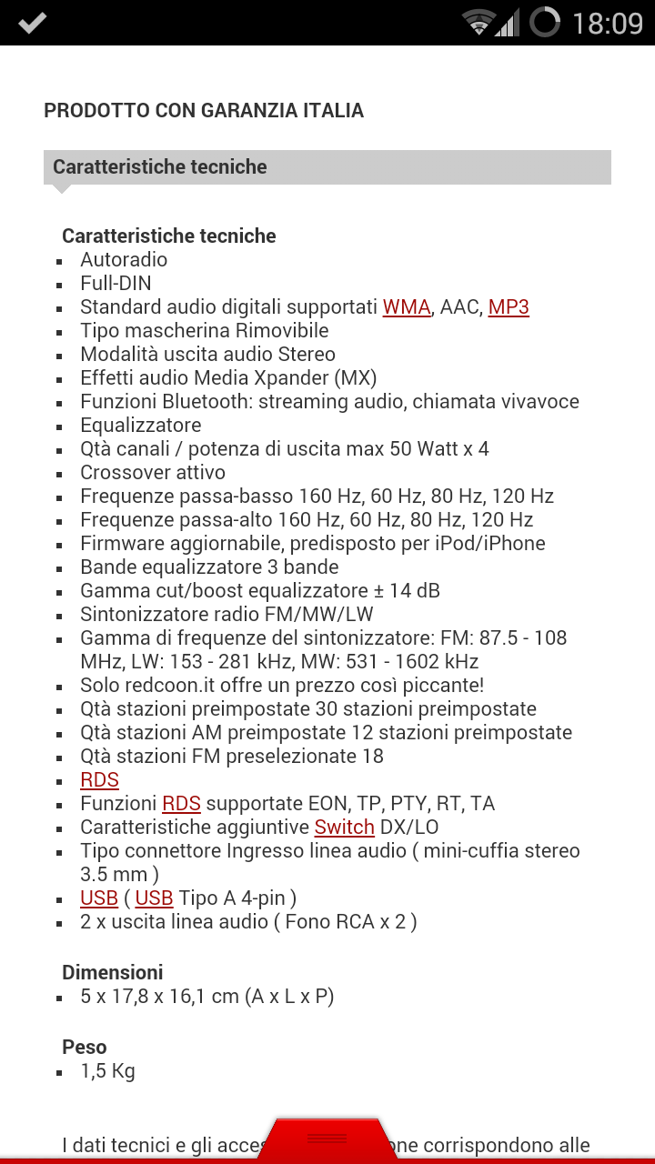

Ragazzi questa sorgente ha un crossover elettronico a 3 vie integrato?

Non so dire se lo ha, quello che non ha è tre preout (solo due), di conseguenza non puoi regolare il volume del sub, dalla radio

Il crossover 3 vie non ce l'ha, peró ha il filtro passa alto e passa basso per tagliare il sub, quindi forse le 2 uscite pre possono essere usate o come front + rear o come front + sub (magari la combinazione é switchabile da menú impostazioni) o sennó solo front + sub. La pre x il sub x me c'é di sicuro, sennó non avrebbe senso la possibilitá che dalla radio si possa settare la frequenza di taglio... No?
