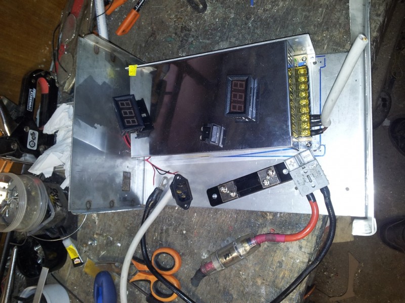

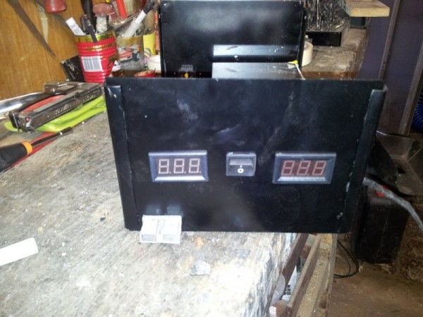

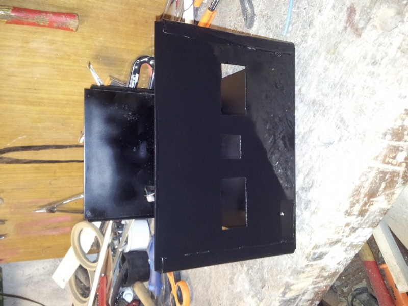

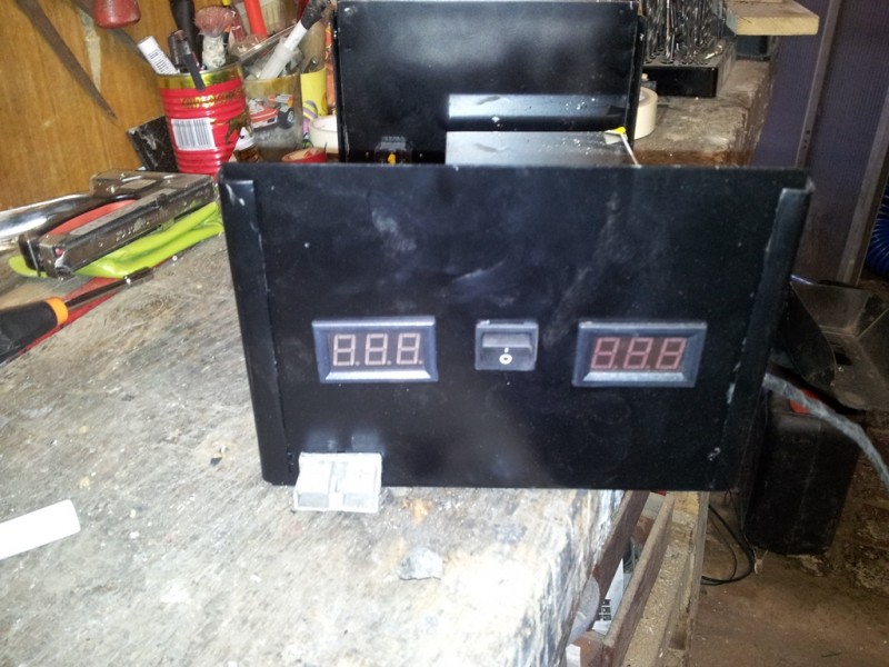

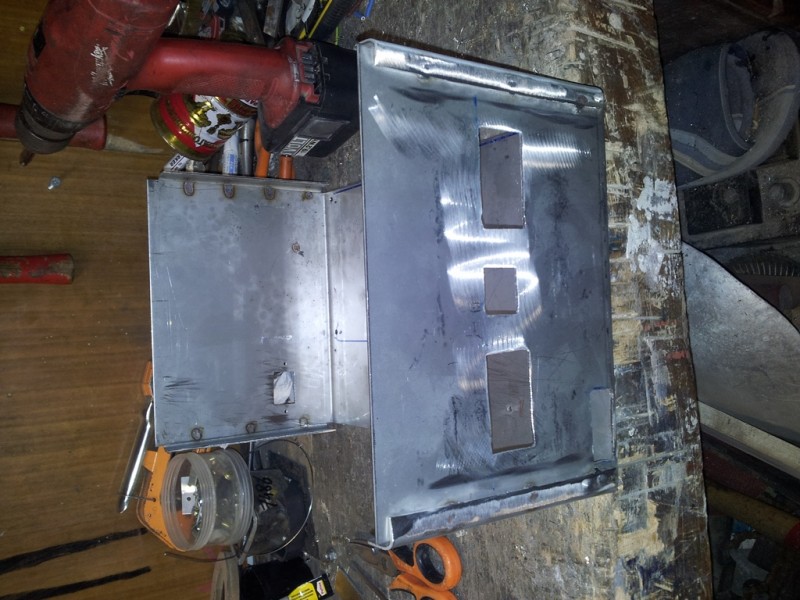

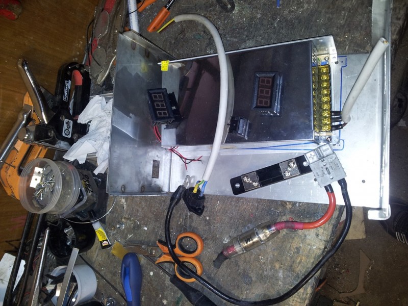

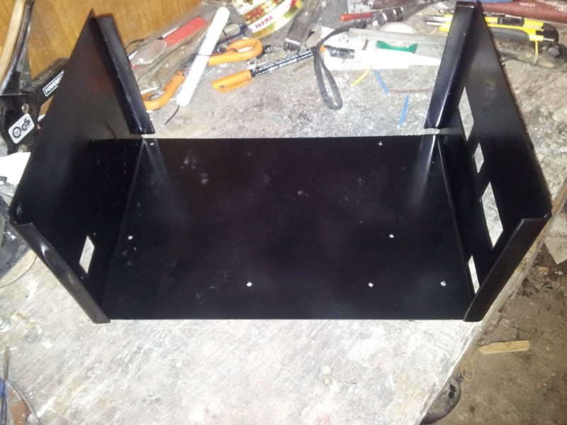

ecco il 1° progetto del mio alimentatore (da banco o portatile)
materiale :
alimentatore switching 50A
voltmetro da pannello rosso
amperometro da pannello rosso(con shunt 50A)
Attacco/presa muletto anderson
portafusibile
interruttore e presa corrente (prelevati da vecchi alimentatori pc)
cavi
lamiera in acciaio tagliata e piegata su misura,
integrazione volt + amp + interruttore + presa ( fatto con la lima!! )
verniciata di nero opaco, e posizionamento elettroniche
vari collegamenti
ho aggiunto 4 piedini in gomma (trovati da un vecchio cabinet)

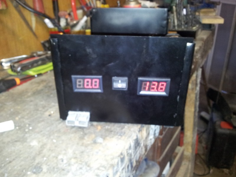

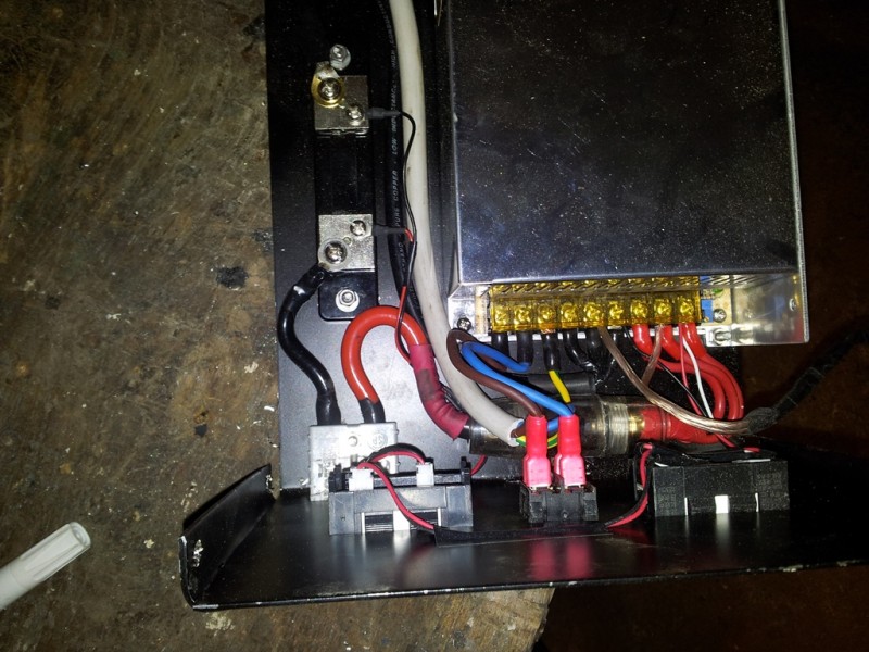

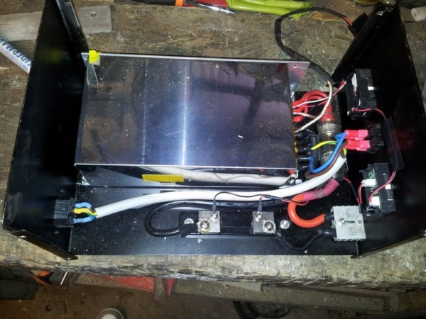

ecco i collegamenti del mio.
è molto sbarbaro !!
per l'altro , ho fatto il disegno delle lamiere a cad , e le faccio tagliare a laser

Ho preferito metterlo anche in uscita , e fare poi il cavo di collegamento tra alimentatore e auto,
questo comporta l'acquisto di 4 connettori anzichè 2, ma alla fine risulta più comodo.
poi questo lo uso principalmente a casa per testare radio /ampli e quantaltro ,
si vede infatti anche un attacco aggiuntivo con il connettore ISO di alimentazione radio.
