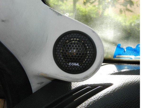

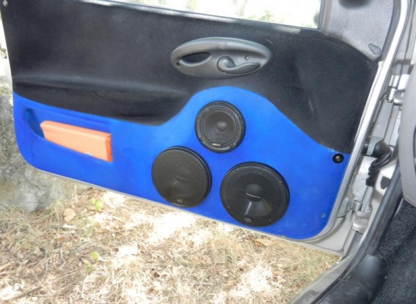

Ciao a tutti,
ho deciso di effettuare un upgrade nel mio vecchio impianto cosi costituito:
sorgente: Pioneer DEH-P4100SD
fronte anteriore: doppio woofer Coral MW 165 + medio Ciare CM100 + tweeter Coral MT25 (su montante)
sub: autocostruito su progetto Ciare SW09 con CW328
ampli fronte anteriore: Audiosystem F4 600 (2 canali ai woofer e 2 canali al mid + tweeter filtrato con crossover del kit Coral MK165)
ampli sub: Pioneer GM-D510M
crossover: Coustic XM-5
alimentazione: batteria Bosch S5 100Ah + condensatore sounstream SC-8CA
Quello che mi interesserebbe è la qualità della riproduzione (cosa che adesso non ho!!!) sarà per le regolazioni del crossover o per gli ampli non proprio eccelsi ma per quanto riguarda le realizzazioni delle vetroresine, insonorizzazioni delle portiere e la stesura dei cavi credo di aver fatto un buon lavoro.

Una cosa che mi è balenata adesso per la testa: e se eliminassi il medio da 10 cm ed il tweeter per installare un buon tweeter sempre da 10 cm e tornare cosi al piu semplice due vie? Esistono tweeter da 10 cm di buon livello per il car audio?

A mio avviso, come spesso accade, in questo caso migliorare e semplificare vanno di pari passo.
La taratura di un tre vie come questo; doppio woofer e medio in portiera non è così semplice e richiede una grande padronanza sui filtri passivi!
Io direi via il medio, via un woofer.
Passerei ad un 2vie+sub gestito dalla ottima SH-1000.
A livello di manualità mi sembra che la realizzazione di queste modifiche non dovrebbe presentare grossi problemi.
Per quanto riguarda gli ampli, non conoscendoli ti, inviterei a fare qualche prova comparativa con quelli che hai una volta che il sistema sarà installato in maniera adeguata.
Poi con il tempo, presa confidenza con il sistema e pesati il suo carattere e potenzialità valutare la sostituzione di ampli e altoparlanti. Ma questo lo lascerei proprio come ultimo passo.
Comunque, la JVC credo sia un gran bell oggetto. Come trattamento del segnale direi che sei apposto.
Gli ampli audio system per un sistema sq oriented non mi hanno mai convinto granchè. Fai delle prove ma punterei sul Ciare( non lo conosco ma l'ho sentito in un paio di occasioni e si trattava di sistemi piuttosto piacevoli nell'insieme) al fronte e magari l'hertz sul sub.
