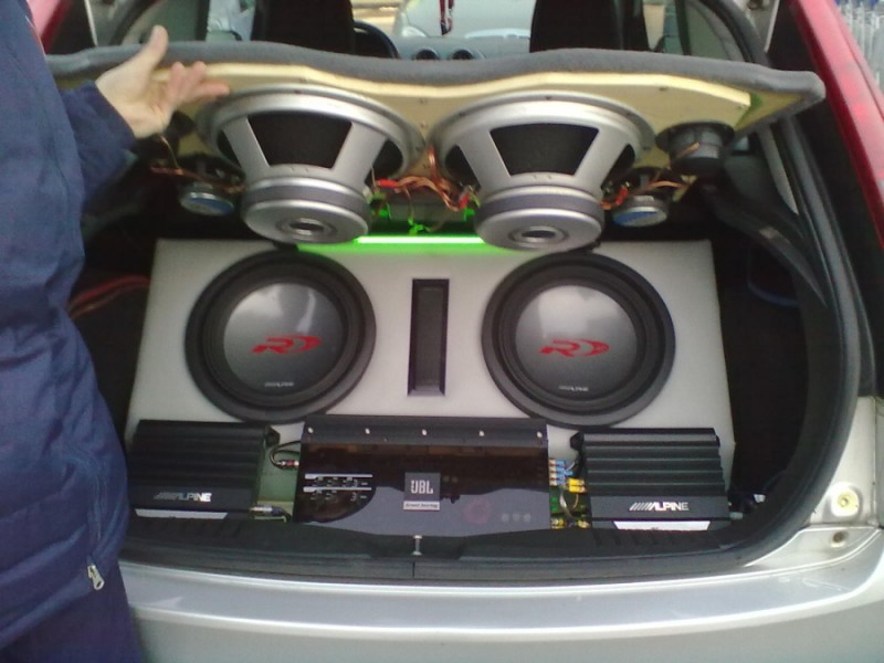

Gto 75.4.
il punto dove poggiano le masse era già stato scartavetrato ai tempi, in più l'altra settimana quando ho cambiato gli occhielli lo riscartavetrato.
L'ampli è quello in foto allegata
