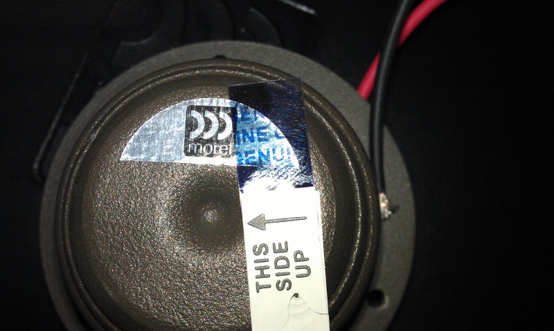

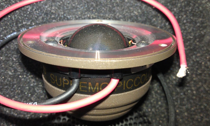

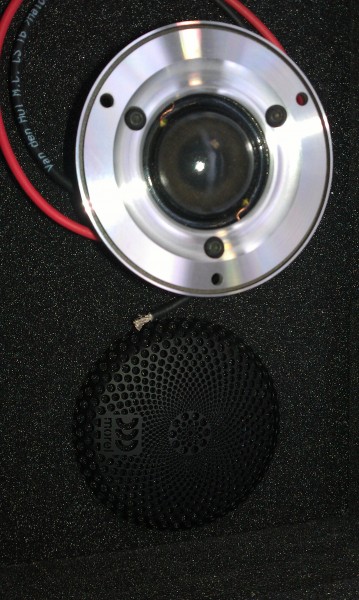

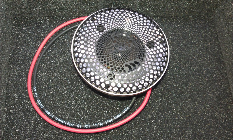

Ho un pò di foto da farvi vedere, ditemi che ne pensate?......

il provino è bella seconda foto

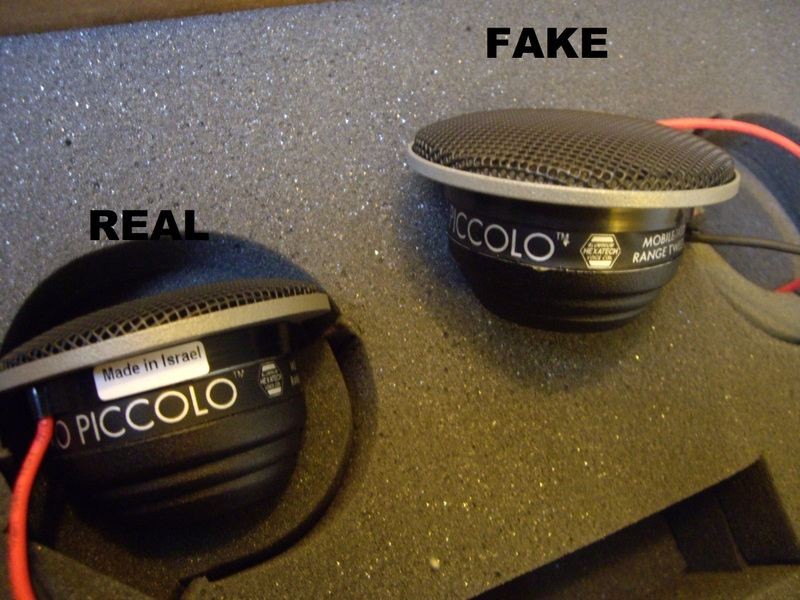

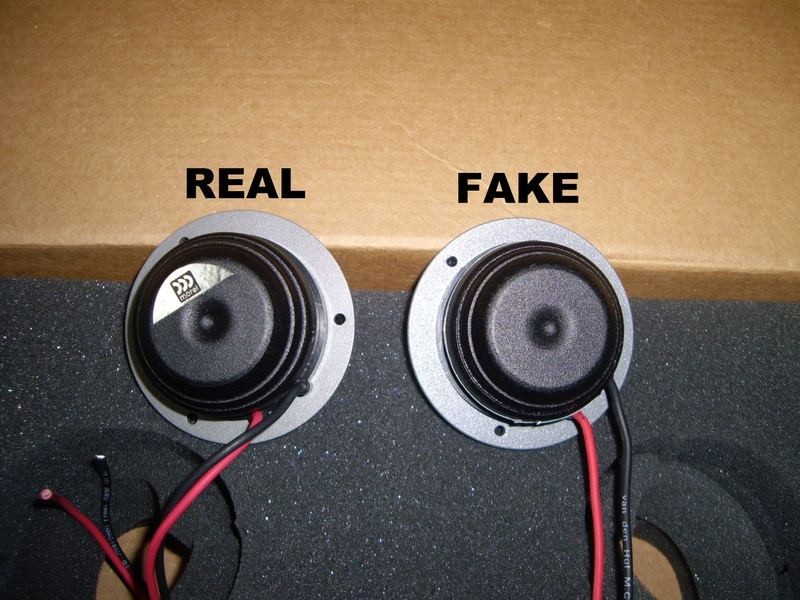

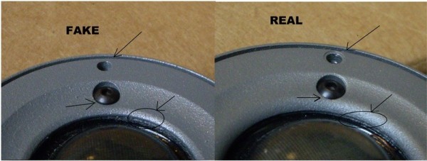

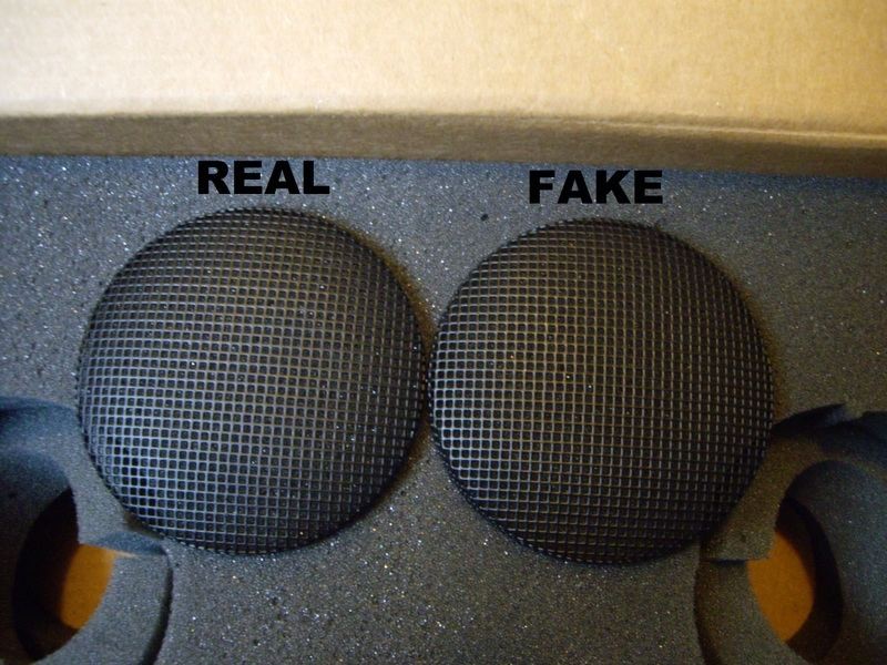

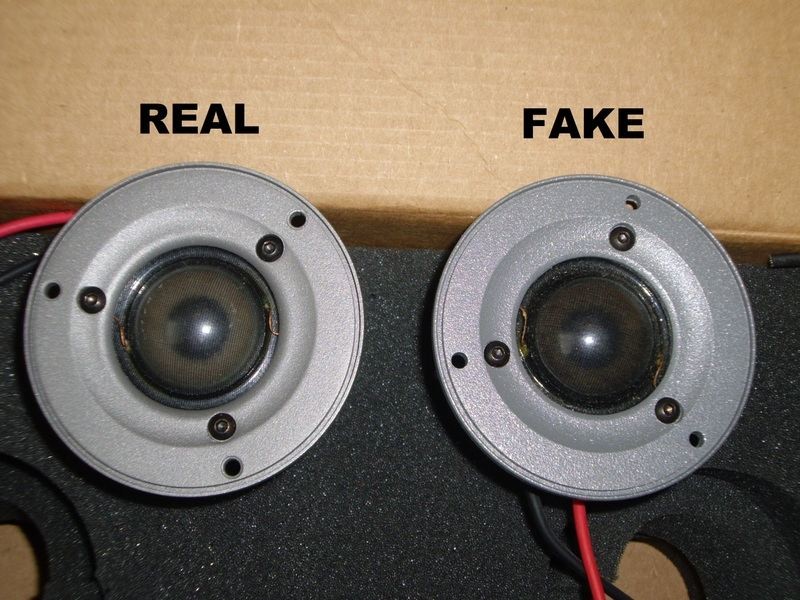

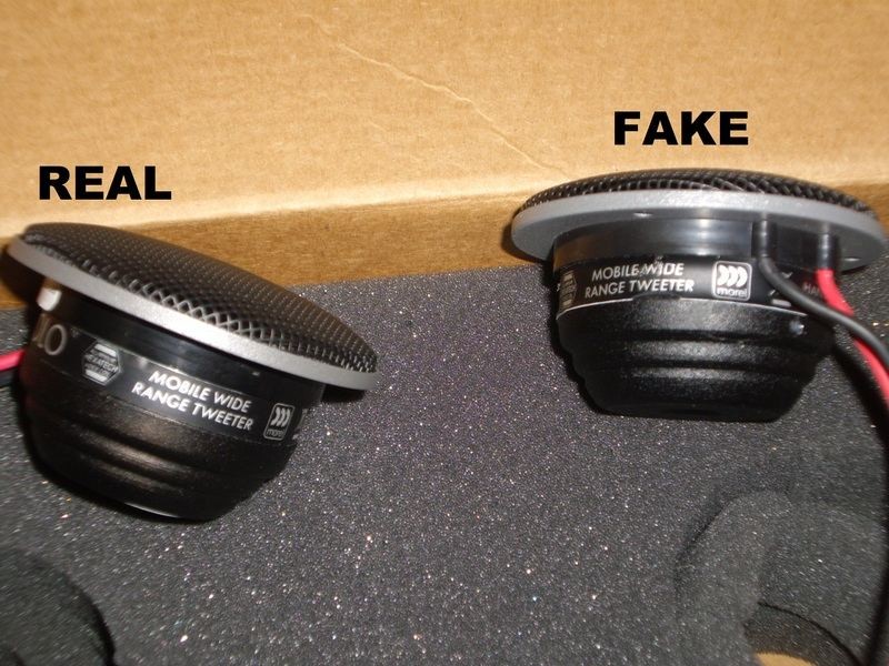

Ho trovato qualche foto che avevo da parte, penso possano essere utili :
Qui in evidenza l'adesivo Made in Israel

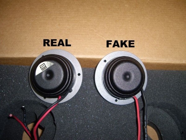

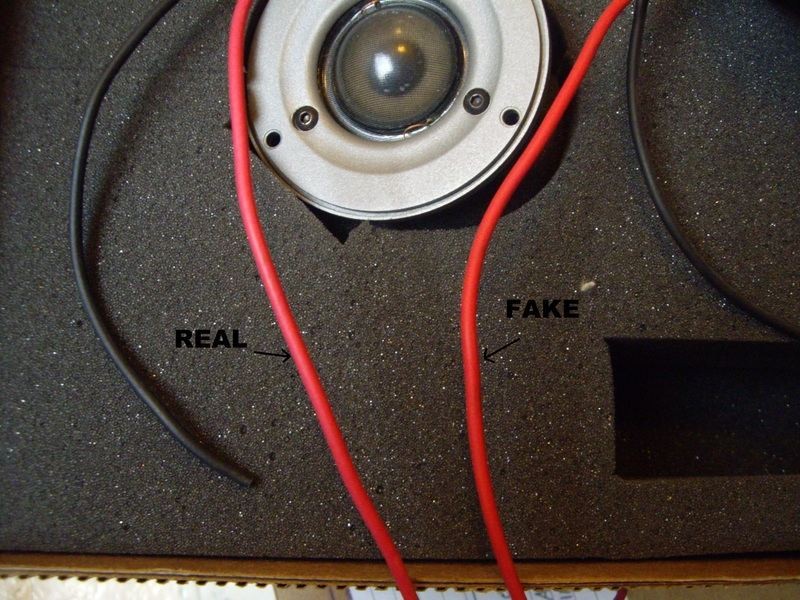

Ancora......

Ottimo ad avere in archivio un documento del genere di sicuro torna utile...
credo però che questo sia il primo modello e non il nuovo dove è stata sostituita la griglia con una molto più trasparente acusticamente parlando,la flangia ora è in alluminio spazzolato e non verniciato con le polveri di nikel,i corti cavi sono sempre i van den hul silver,dalla versione precedente riprende tutte le qualità in più è migliorata tanto l'altissima credo anche grazie proprio alla griglia.
Le foto postate da Massi mi sembrano "genuine" :yes:

Certo Ivan e' il primo ,come quello che sto per acquistare.Capita di trovarne qualcuno in giro le foto serviranno per capire se e' buono o no ;) visto che parliamo di qualche centinaio di euri...... T_T
La griglia del nuovo se ricordo bene la prova su ACS e' parte attiva dell'emissione del tweeter......
