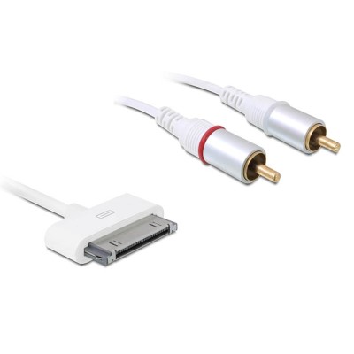

il processore vicino all ampli.
Io al bit ten collegavo un harddisk multimediale in ottico.comunque con l aux puoi collegarci tutto.
Vendono anche adattatori per uscire da iphone ipad ecc in attico
