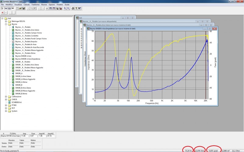

ecco la misura con 28,5cm di tubo esponenziale, in cassa da 25lt, con un po' di assorbente sulle pareti (bugnato) che regolarizza il modulo, nel mezzo mi da 32,5hz
Messaggi: 7777
Re: Box reflex SQ per Vipera F8
#85
Si è sui 31-32 non fa tanta differenza 1-2-hz.....cmq i due picchi di altezza diversa con il primo più basso, dovrebbero essere indice di carico sottosmorzato, secondo me buono per far scendere bene il sub....quindi la misura è coerente con le sensazioni d'ascolto..... :)

Se vuoi essere più precisio sull'accordo, posiziona il puntatore del mouse dove la fase è zero gradi tra i due picchi :hahahah: (guarda in basso a destra come l'esempio che ti allego)
