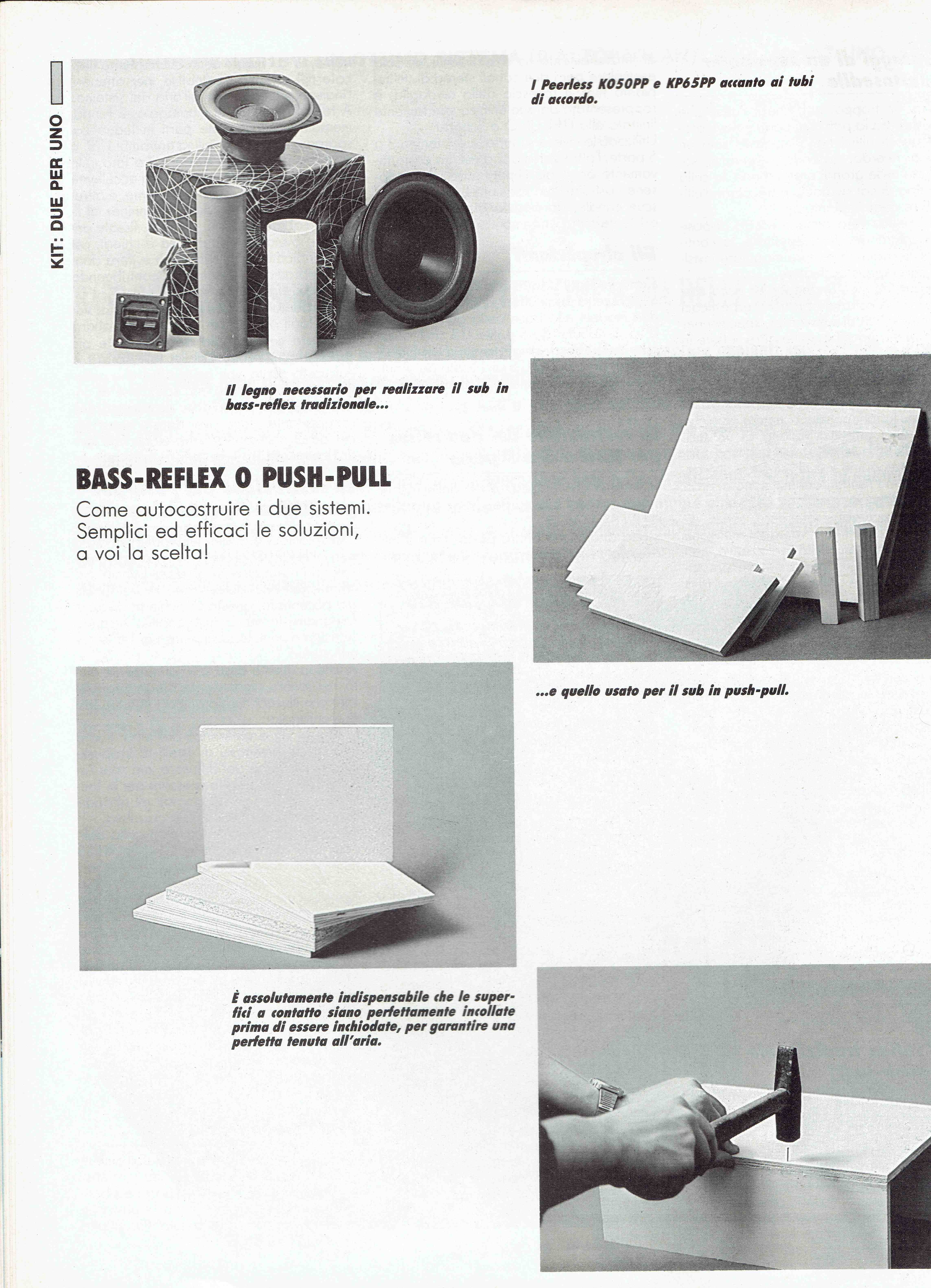

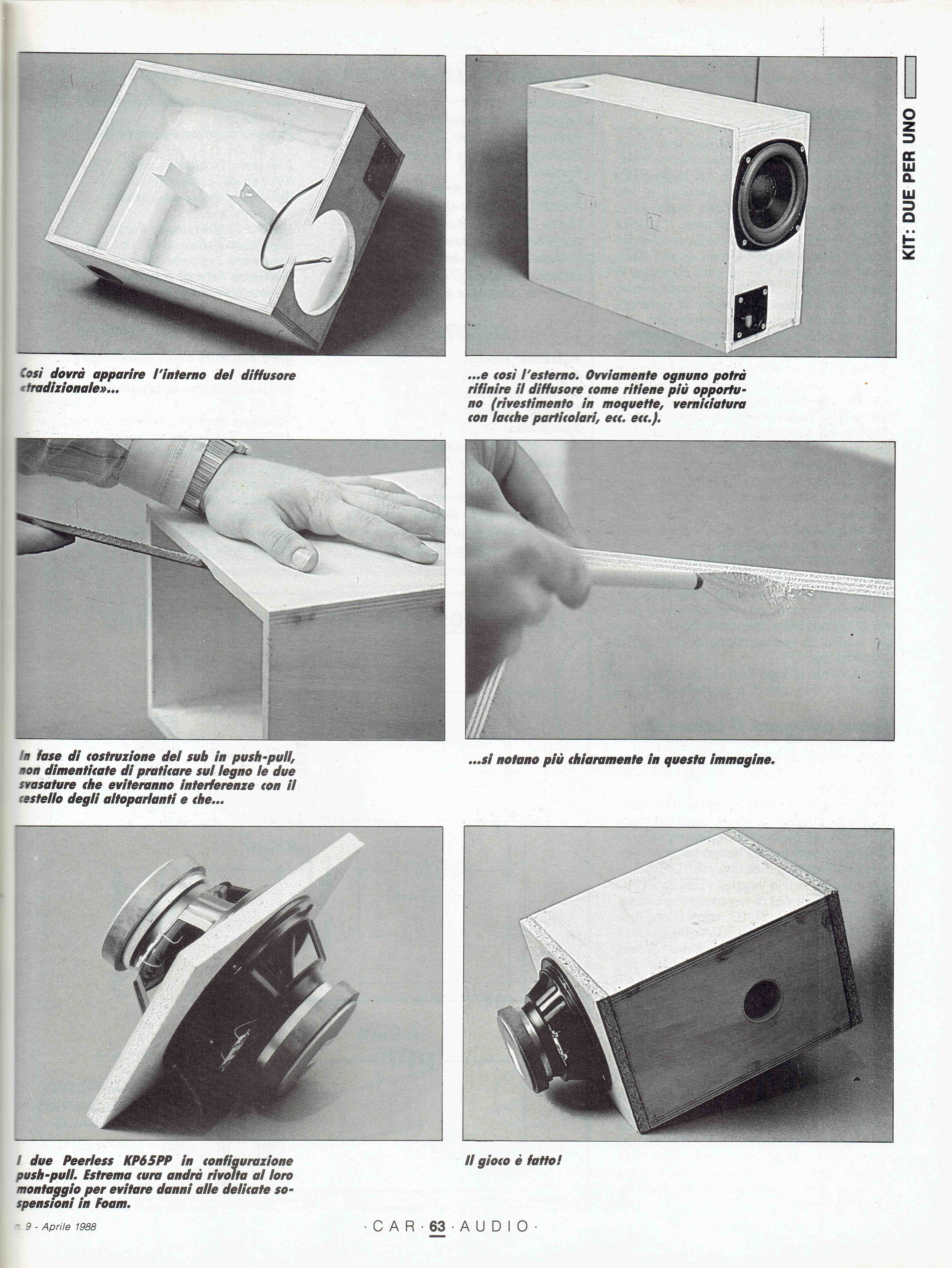

Ecco le scansioni, ne metto 3 per post, per maggiore leggerezza:

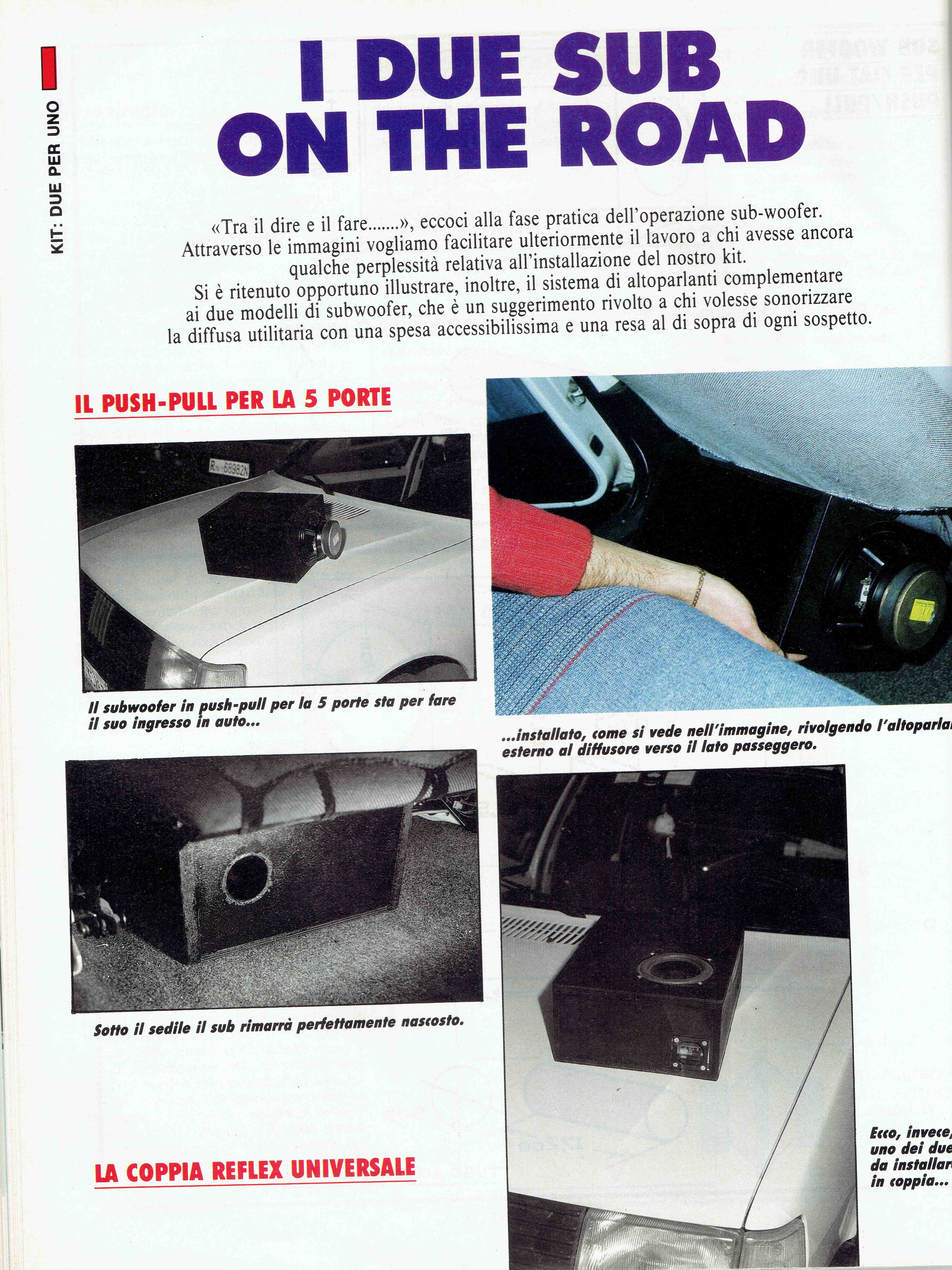

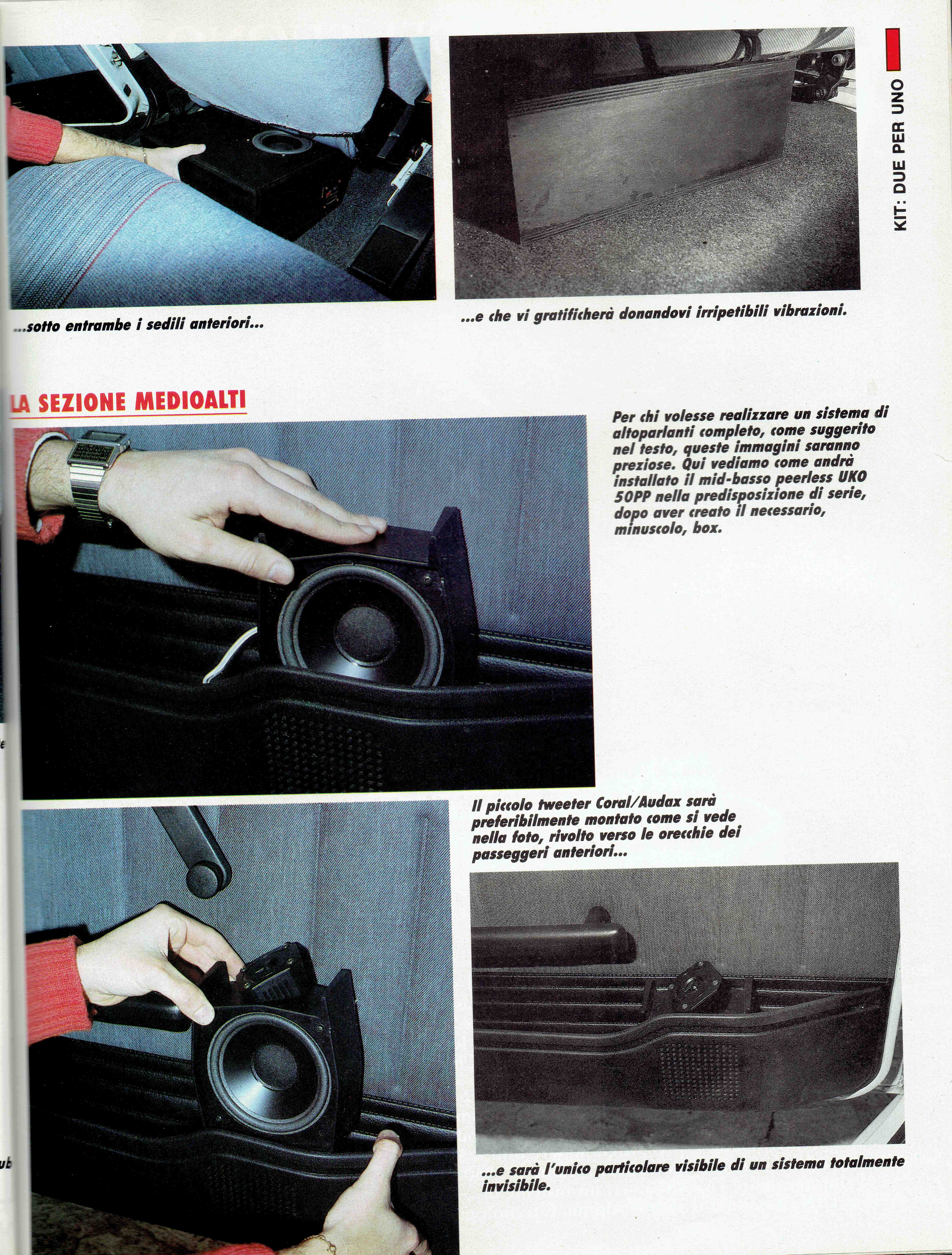

Re: La mia Fiat Uno Turbo
Una nota sul crossover: è da prendersi come indicativo, dato che gli altoparlanti che eventualmente useresti non sarebbero quelli su cui è stato progettato quello dell'articolo, ma se scegliessi una soluzione di questo tipo, ti consiglierei di seguire tale esempio o fartelo affinare da qualcuno che sa farlo, in base agli altoparlanti scelti, dato che avendo il/i sub sotto i sedili anteriori non hai il problema della localizzazione posteriore, e un filtro delprimo ordine sul sub ci può stare (sempre considerando i limiti impiantistici che ti poni).
E risparmieresti un amplificatore, con il crossover a tre vie fai tutto cn uno senza bisogno di filtro attivo.
