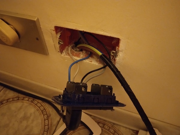

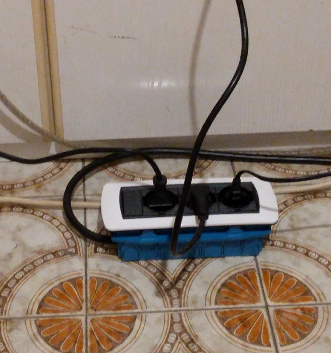

Nuova linea passata:
new l.jpg (67.53 KiB) Visto 914 volte
new c.jpg (75.77 KiB) Visto 914 volte
Ho passato dei 4mm, pensavo che per andare al piano sotto e lato opposto bastava meno, ma ci sono voluti 14 metri di cavo,
per fortuna, avevo preso 15m...
Pensavo di collegarmi direttamente al "C25" del "piano terra",
che dite?? :hmm:

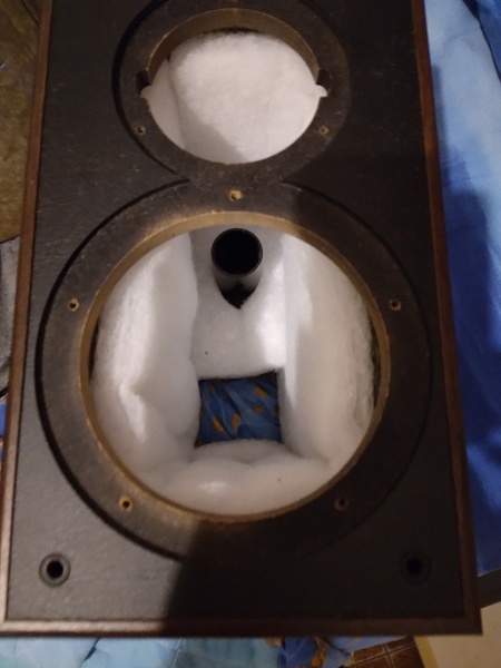

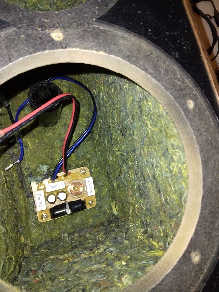

Up-grade, cascame pressato ai lati
damping 10.jpg (156.02 KiB) Visto 889 volte
damping cascame.jpg (147.76 KiB) Visto 889 volte
Messaggi: 8096
#404
Darios ha scritto: 5 giu 2022, 12:14 Nuova linea passata:
che dite?? :hmm:
Come già detto, se non prevedi un condizionatore di rete, puoi collegarti un po' dove vuoi perché *è esattamente lo stesso*, sarai sempre in parallelo brutale con tutto il resto.
E anche se prevedi il condizionatore di rete, i risultati non sono sempre proprio proprio garantiti.

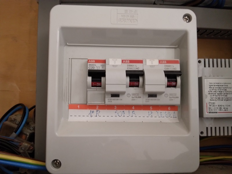

BrividoSonoro
Messaggi: 790
#405
Messaggio da BrividoSonoro »
Assolutamente no direttamente al c25, se hai una presa da 16a DEVI proteggerla con un magnetotermico almeno da 16 ampere, che può prendere alimentazione a sua volta dal c25.

Messaggi: 6155
#406
Dude ha scritto: 6 giu 2022, 16:43
che dite?? :hmm:
Capito,
ma prima chissà quante giunzioni passava prima di arrivare nella mia presa, e come sono fatte (bene o male) non lo so
figurati che arrivava un 2.5mm e "parte" un 4mm (o 1.5 e parte 2.5mm),
adesso è diretto vicino al contatore, senza altre varie giunzioni...
Prima era in parallelo in tutti i sensi con tutto il piano, ed avevo "problemi" se qualcuno accende la luce in un altra stanza, andava via l'audio per 2-4 secondi,
ma quello poteva essere "questioni" di massa, che adesso l'ho messa e non ho più quel difetto... :)
Messaggi: 6155
#407
BrividoSonoro ha scritto: 6 giu 2022, 18:30 Assolutamente no direttamente al c25, se hai una presa da 16a DEVI proteggerla con un magnetotermico almeno da 16 ampere, che può prendere alimentazione a sua volta dal c25.
Azz... al momento mi sono attaccato al C25 :hahahah:
Allora meglio che metto un C16, grazie :yes:
Messaggi: 6155
#408
Per quanto riguarda il box, la gamma bassa sembra migliorata,
prima avvertivo una specie di risonanza del mobile, adesso sparita! :)
Però credo che basta cambiare il dacron con il cascame pressato e non in aggiunta,
devo togliere il dacron e valutare se fosse "troppo".

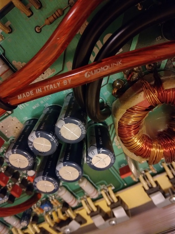

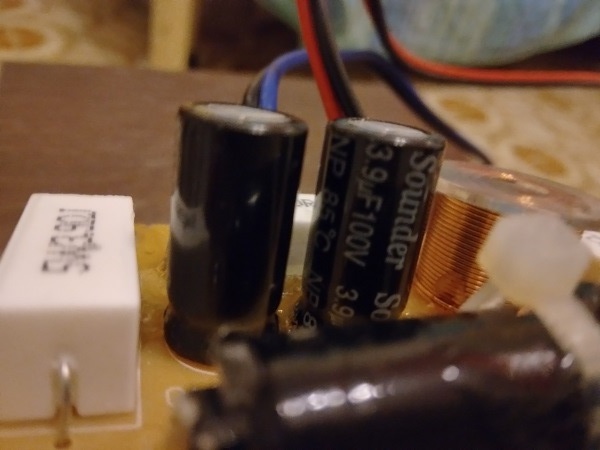

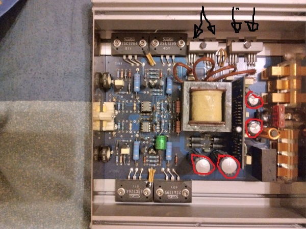

Nel frattempo ho lasciato il Synthesis S.L. per una modifica/up-grade,
Sostituire i Cap con altri migliori e quei cosi che ho indicato con freccia nera

BrividoSonoro
Messaggi: 790
#409
Darios ha scritto: 6 giu 2022, 18:45
Anche io ho sbagliato, ho scritto mt almeno da 16 ampere, ma dovevo scrivere massimo 16a XD
Le mie auto:
Messaggi: 6155
#410
BrividoSonoro ha scritto: 6 giu 2022, 22:38
:hahahah:
Non ci avevo fatto caso, ma a prescindere avevo interpretato max 16A ;)

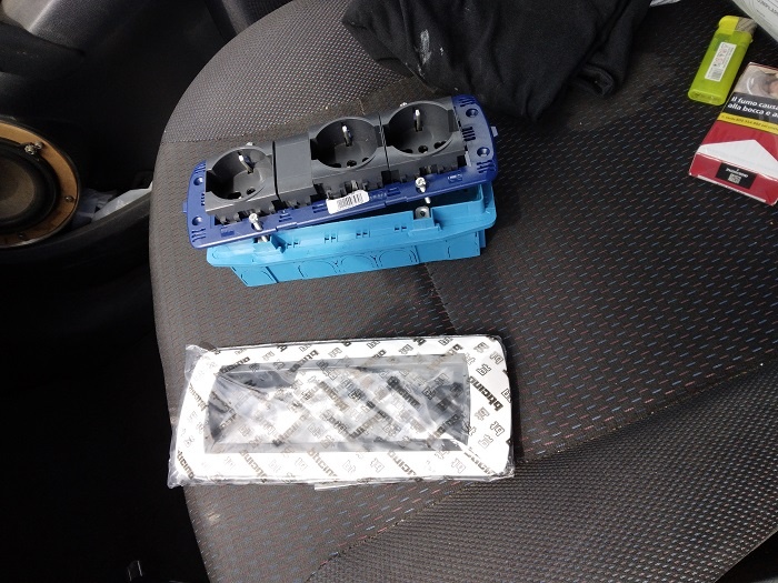

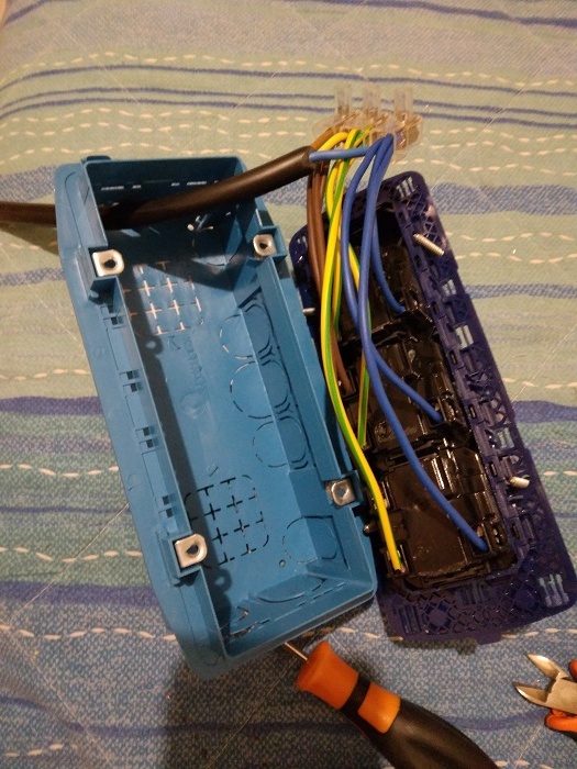

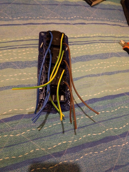

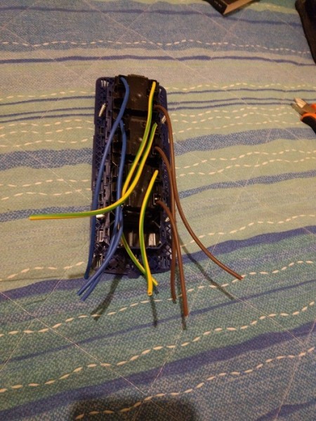

Oggi ho autocostruito una ciabatta con collegamenti a stella,
al momento un po rustica :D

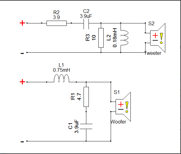

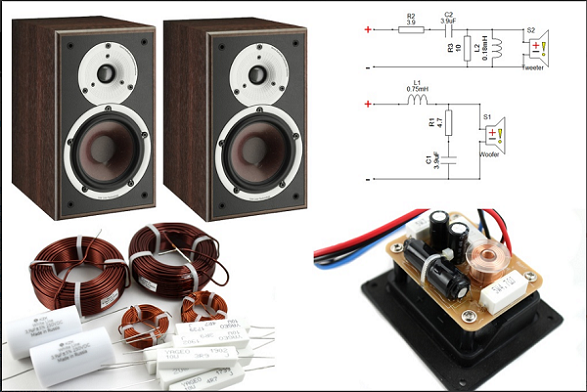

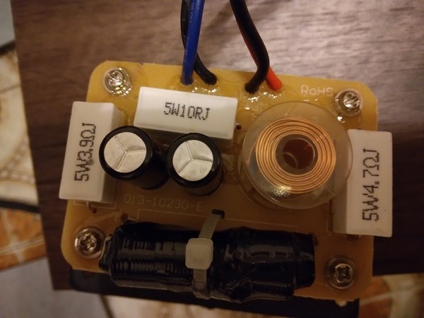

Il crossover delle Spektor 2
crossover spektor 2.PNG (294.5 KiB) Visto 726 volte
schema spektor 2.PNG (11.26 KiB) Visto 726 volte
#415
Ottima ciabatta casomai sembra un filino piccolo il cavo di alimentazione?
Potrei sbagliare ma non mi sembrano da 2.5mmc
Messaggi: 8096
#416
Darios ha scritto: 19 giu 2022, 1:15 Oggi ho autocostruito una ciabatta con collegamenti a stella
Oh.
E come mai?
I frutti hanno sempre il doppio slot per parallelizzare eventuali altri frutti contigui.
E anche se la foto non è chiarissima, mi pare di poterlo confermare anche per le schuko che hai usato lì...
Perché riempirsi a quel modo di cavi e, ancora peggio, avere quei cappellotti stipati di cavi spellati?
Ti prego, non dirmi che hai letto da qualche parte che così l'impianto suona meglio... ;)
Messaggi: 6155
#417
Armando Proietti ha scritto: 19 giu 2022, 9:31 Ottima ciabatta casomai sembra un filino piccolo il cavo di alimentazione?
Bravo, quelli interni sono 1.5, ma il principale 2.5mm
Quelli originali sono 1mm, quindi ho pensato che 1.5mm per quei spezzoni va bene
Messaggi: 6155
#418
Dude ha scritto: 19 giu 2022, 10:37
Oh.
E come mai?
Si lo so, ma viene a cascata il collegamento,
cosi' l'ho fatto a stella.
Il cappellotto penso sia l'ultimo dei "problemi",anche nella giunzione classica a cascata (parallelo) vengono spellati i cavi...
E si, da qualche a parte ho visto questo tipo di realizzazione e l'ho "copiata",
a me sembra suonare meglio, oppure la domenica la linea elettrica è più pulita :hahahah:
Può essere anche "impressione",
farò venire un amico con l'orecchio fine, vediamo che dice/pensa lui...
Ieri, per esempio, tra cavo ottico o coax ha notato anche lui differenze abbastanza marcate...
senza fargli vedere quale sia che sta suonando
#419
Sembravano più piccoli sinceramente ottimo lavoro ragazzaccio.
Messaggi: 8096
#420
Darios ha scritto: 19 giu 2022, 12:19 Si lo so, ma viene a cascata il collegamento,
Sì ma sono infinitamente più ordinati, corti e soprattutto ognuno ha il suo slot, non bisogna fare affidamento su "intrecciamenti" e/o tenuta delle viti dei cappellotti.
E in ogni caso, il cappellotto È il male.
Darios ha scritto: 19 giu 2022, 12:19 E si, da qualche a parte ho visto questo tipo di realizzazione e l'ho "copiata",
No dai, ti prego, torna in te.
Questa del collegamento a stella all'interno della ciabatt0a, come foriero di miglioramento acustico dell'impianto è una bestemmia elettrotecnica.
Darios ha scritto: 19 giu 2022, 12:19 Può essere anche "impressione",
Ma gli hai cmq detto che confrontavi due cavi, suppongo...
