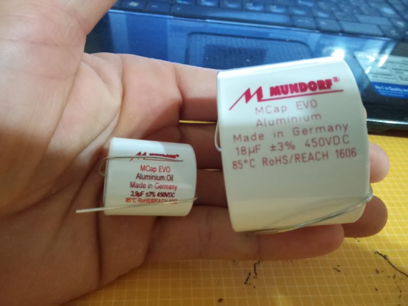

Invece ho ordinato i componenti per il crox,
come condensatori ho scelto i Mundorf Mcap Evo,
mentre Mcap Evo Oil per il ramo tw, ma solo il 1°, visto che è 18dB/oct... il 2° Mcap Evo, il 18uF non era disponibile "Oil"

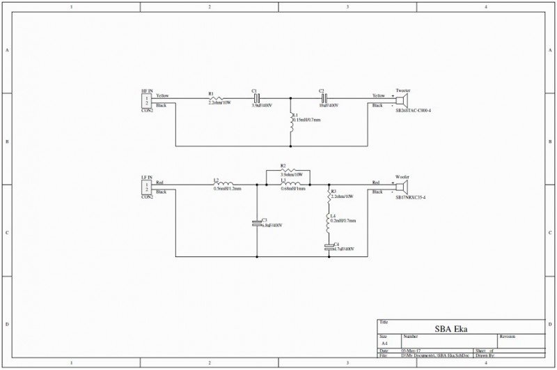

Si, con un solo condensatore in serie al positivo è un passaalto a 6dB/oct...
Per iniziare sto seguendo lo schema SB Acoustic, 18dB/oct...
1° condensatore 3.9uF (in serie)
2° condensatore 18uF (in serie)
Ovviamente tra il 1° ed il 2° condensatore, c'è un induttanza da 0.15mH (in parallelo)
Anzi ormai che ci sono posto lo schema
Per il wf c'è una cella RLC alla fine, che non so che fa
dovrei guardare gli appunti, forse la zobel...
Come non ho capito cosa farebbe la resistenza in serie insieme alla seconda induttanza...
Io, al momento, ne capisco di condensatori e induttanze per fare i tagli e resistenze per attenuare, delle altre cose sono poco ferrato...
So poi che la zobel è per linearizzare l'impedenza, ma non l'ho mai progettata, dovrei studiarci su... e fare pratica.
P.S.
Guardando in rete, una cella RLC compensa l'impedenza nella zona di risonanza,
ma non dovrebbe essere più necessario per i tw ?!
Poi guardando gli appunti, una zobel corrisponde RC,
mentre RCL : compensazione del picco di impedenza
RCL ed RLC che differenza c'è ?
"compensa l'impedenza nella zona di risonanza" e "compensazione del picco di impedenza" non sono la stessa cosa?!
2° P.S.
Forse RCL si usa se il picco è pronunciato, mentre RLC se è più "morbido" ?

La cella RLC direi, a occhio, che serve a linearizzare l'impedenza all'incrocio. Dove, se per esempio l'incrocio è largo o è presente un notch o una equalizzazione (vedi sotto), potrebbe essere utile. Dove ci sono salti di impedenza, si sposta normalmente la fase acustica.
L'induttanza in parallelo alla resistenza, invece, è una cella di equalizzazione.
In pratica, l'altoparlante è attenuato dalla resistenza. Tuttavia, in parallelo, c'è l'induttanza, che attenua gli acuti, solamente. Per cui, andando verso i bassi, la resistenza è cortocircuitata dall'induttanza e perde peso. Andando verso gli alti, comincia ad agire, attenuando. In pratica, serve a compensare la risposta in salita del woofer, dovuta alla capacità parassita della bobina mobile e poco contrastata dal peso contenuto dell'equipaggio mobile.
Lo stesso principio di equalizzazione si può fare, a rovescio, sul tweeter. Un condensatore in parallelo ad una resistenza, posti in serie all'altoparlante. Però, chiaramente, ha il comportamento opposto. E di solito serve ad ottenere una risposta "a scalino" del filtro passa alto. Ad esempio, tagli il tweeter a 2 KHz in un incrocio abbastanza stretto, poi attenui il tweeter solo nella parte iniziale della risposta, per migliorare (fase permettendo..) la risposta fuori asse del sistema. Il tweeter, infatti, a 2 KHz disperde molto meglio di un woofer. Ma farlo lavorare a piena potenza, potrebbe farlo distorcere. Quindi lo si sovrappone dove ilmwoofer "cede", ma lo si attenua solo nella zona di sovrapposizione.
Chiaro che questo è solo un esempio (che mi è venuto in mente perchè l'ho applicato nell'ultima taratura del DSP sulla mia auto). Può essere usata la stessa strategia anche solo per modellare la risposta in alto.
Molto interessante
sei stato chiaro
Io per passatempo proverò a fare un 12dB/oct, eventualmente se vedo difficoltà, metto quello dello casa
Posso anche provare a toglierla e misure e ascoltare che succede, cosi' mi rendo conto meglio...
sei stato chiaro

Darios una cortesia mi puoi linkare lo schema dell'SB Acoustic, il disegno che si vede è molto sfocato
PPI ProMOS 12 - PHD 1.C
Si,
qui se scendi in basso trovi Layout e Schematic
http://www.sbacoustics.com/index.php/sb ... -kits/eka/
ma anche li non è che sia il massimo della limpidità, mi sono aiutato con il Layout!

il 18uF è bello grosso
Hanno una "tecnologia" stretti e grossi che permettono un passaggio del segnale più veloce, blablabla

A guardarli sembra di sentire l'odore di nuovo.Betelgeuse ha scritto:Darios ha scritto: esticaxxi
che condensatori
complimenti per il tutto
tutto molto bello
