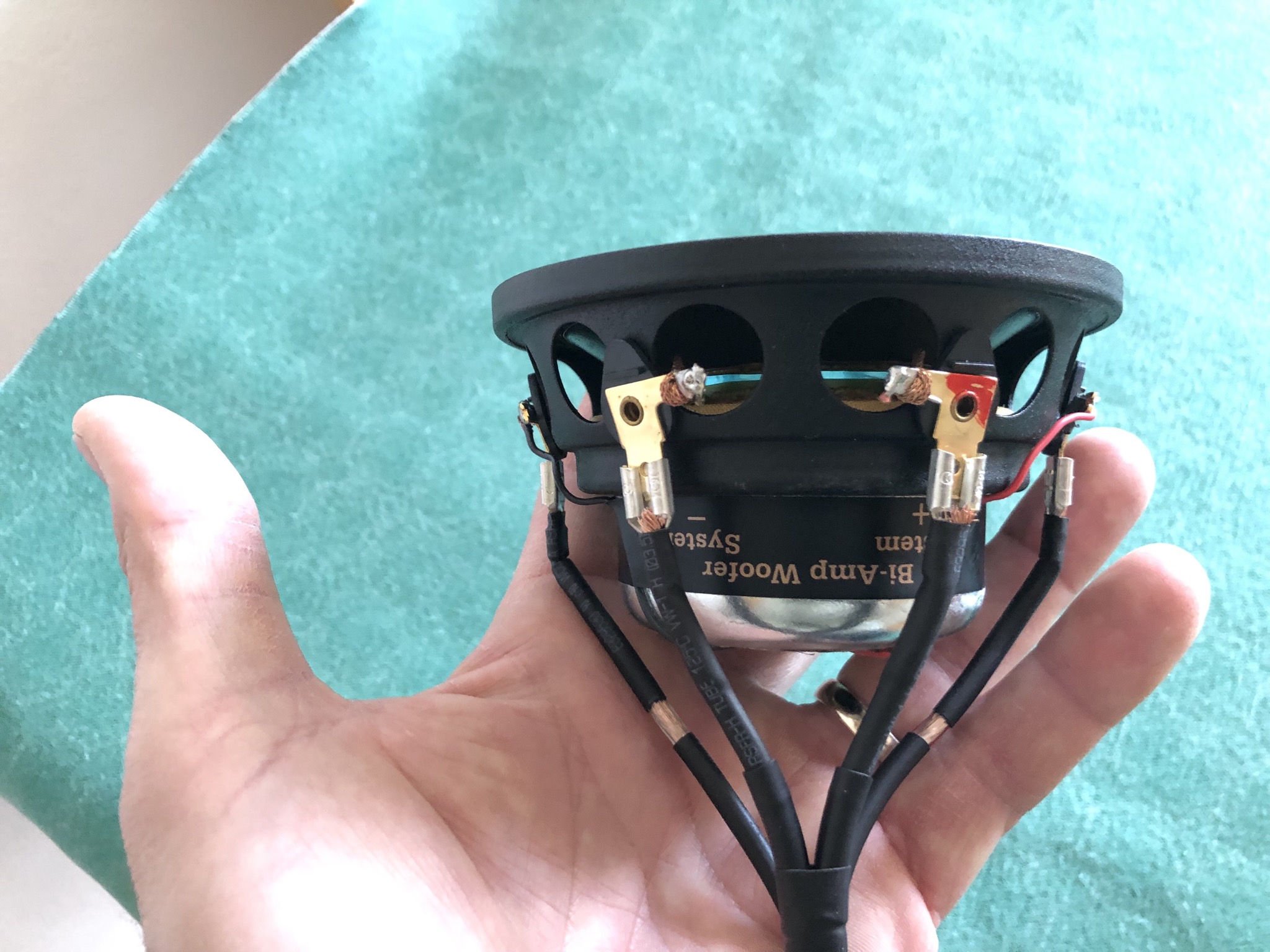

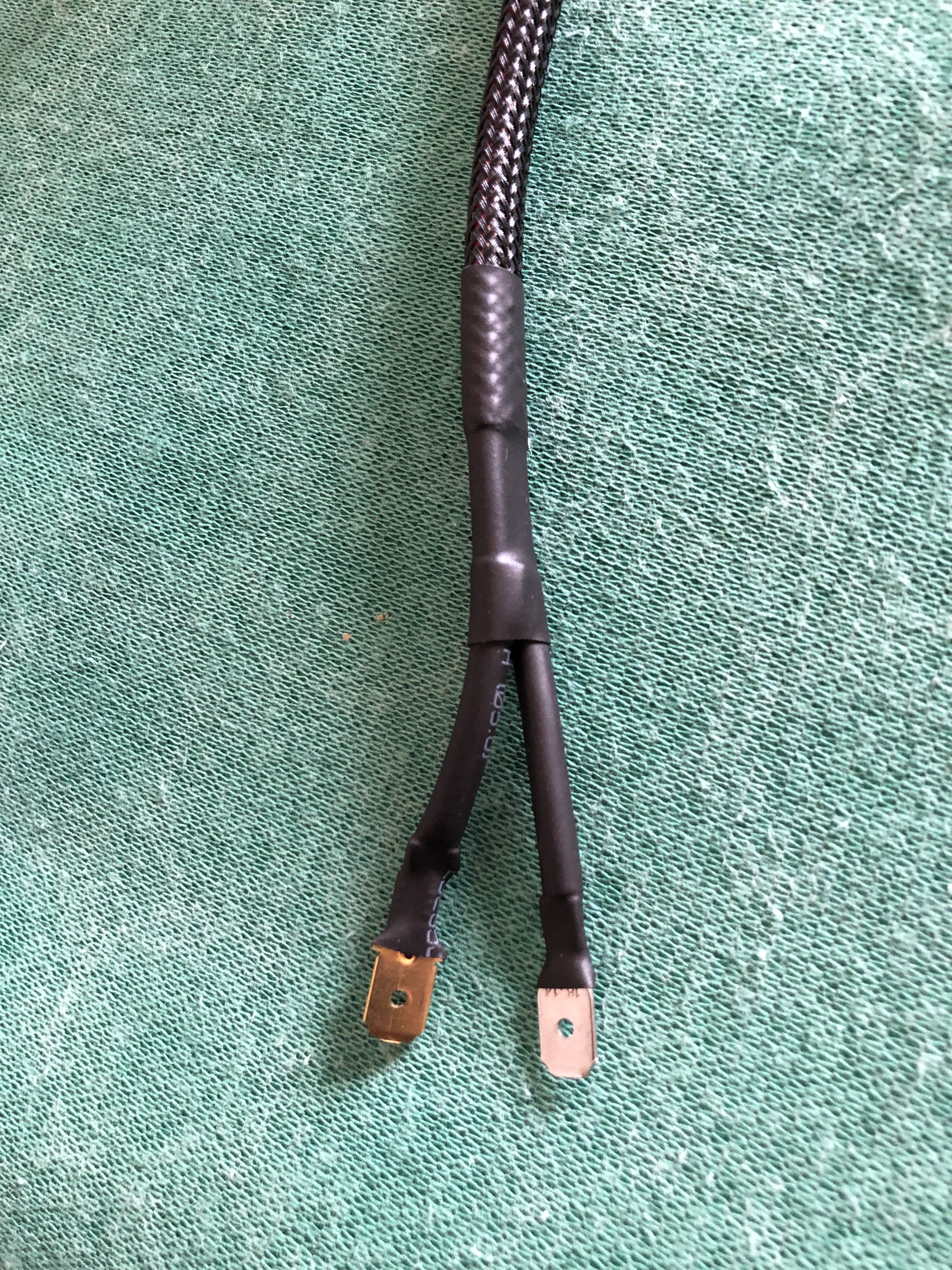

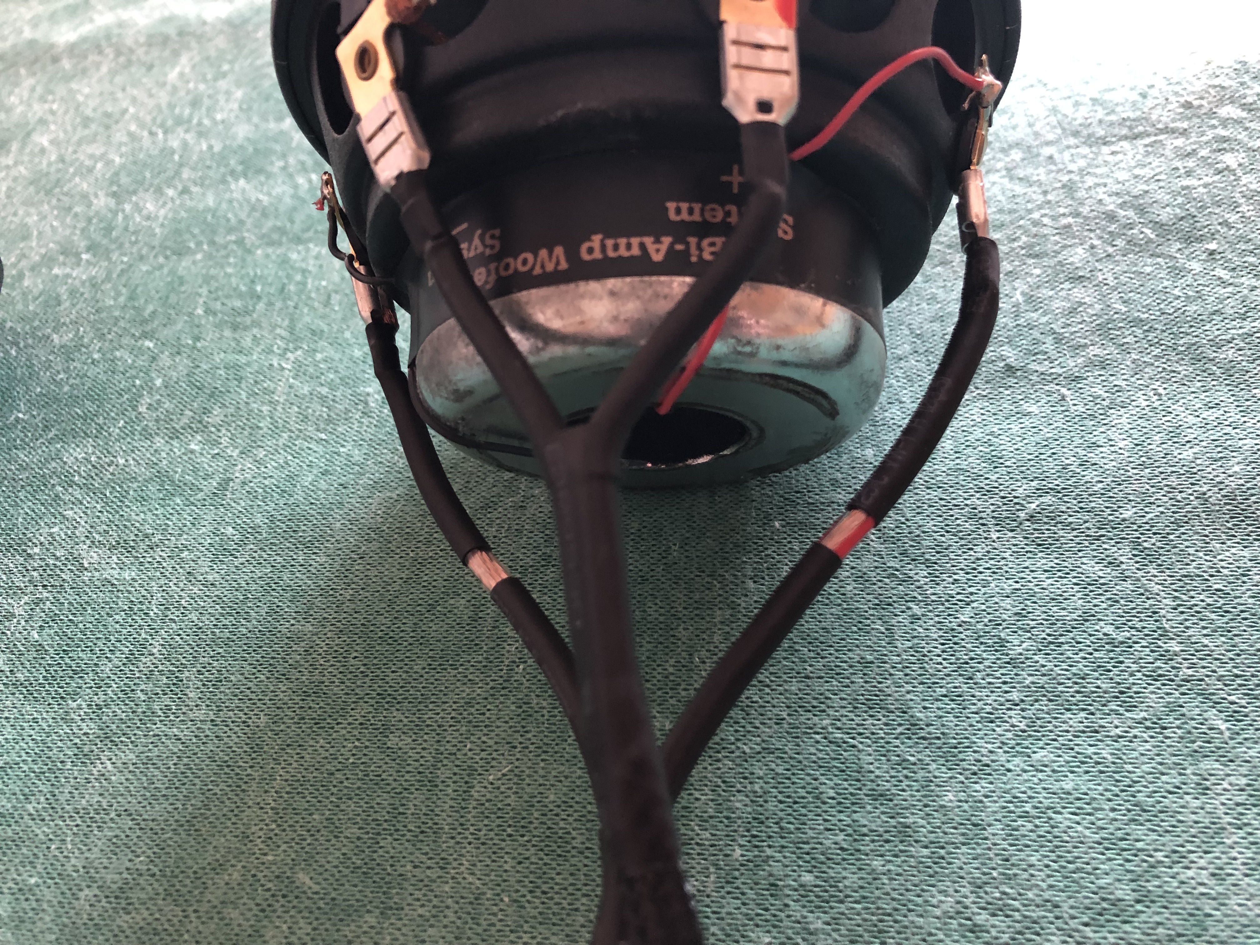

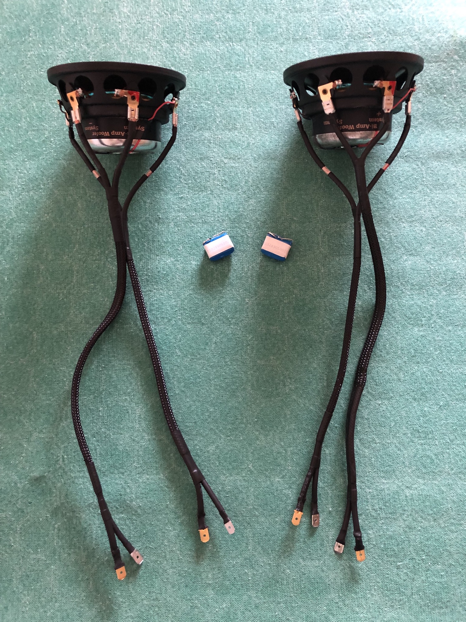

Eliminato passivi.....
Rodaggio terminato....
La termorestringente è stata interrotta di proposito per evitare di sbagliare la polarità (si vede il cavo con la striscia rossa del positivo)
Inoltre i fast on maschi sono diversi anch’essi di proposito. I gialli sono i positivi. (Son manie lo so.... :) )
