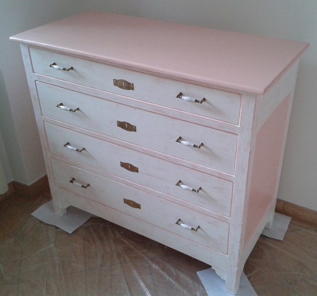

Tanto per completare l'OT (non è che mi banni eh!
Poi ti giuro mi intrometto solo per cose inerenti
- Messaggi: 13340
Re: LA KIA CEE'D di Wladimiro
Bello!!! Tranquillo volevo chiederti di postarlo!!
Fantastico.

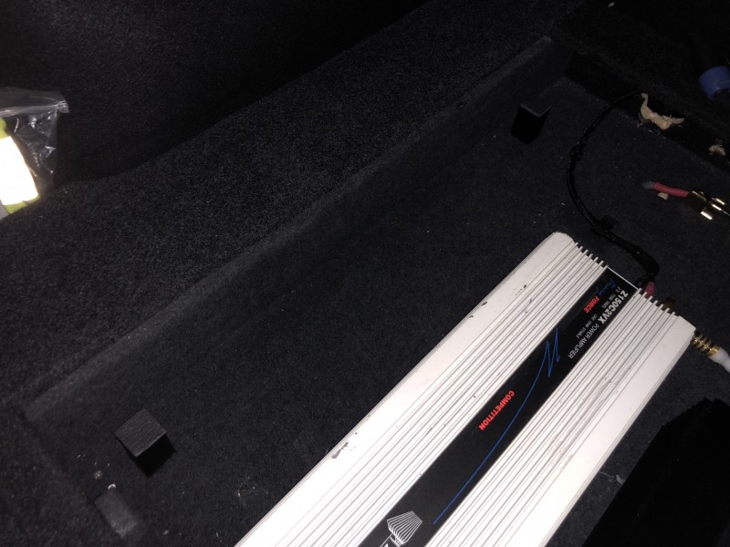

Nella prima foto ho preparato gli appoggi .
Sono fissati con velcro alla moquette e sopra hanno una striscia di neoprene antivibrazioni....

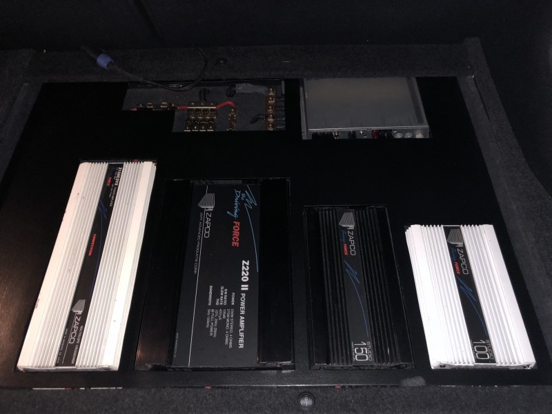

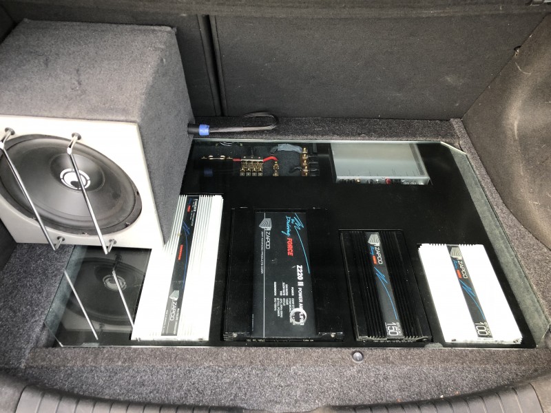

E nella seconda e terza foto il risultato..... NON MI PIACE!!! quasi quasi provo a verniciare anche i laterali in moquette......
Mi prendo qualche giorno per pensarci.....
Oppure usare una moquette nera ?
- Messaggi: 13340
Dovevo fare un altro colore.... i due zapco neri spariscono, manca un minimo di stacco.... forse grigio....
Concordo, lo stacco ci vuole ma secondo me comunque in moquette come il contorno. Boh prova con un altro colore casomai rivesti.
Gran bel risultato .. accurato nei minimi particolari... clap clap clap

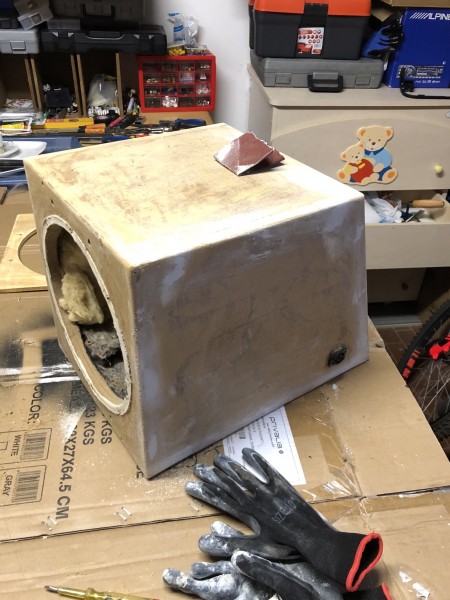

Nel frattempo.... passo il tempo.... VIA la moquette dal box del sub!!!!!
A breve cemento e vernicio..... e poi toccherà al doppiofondo!!!
