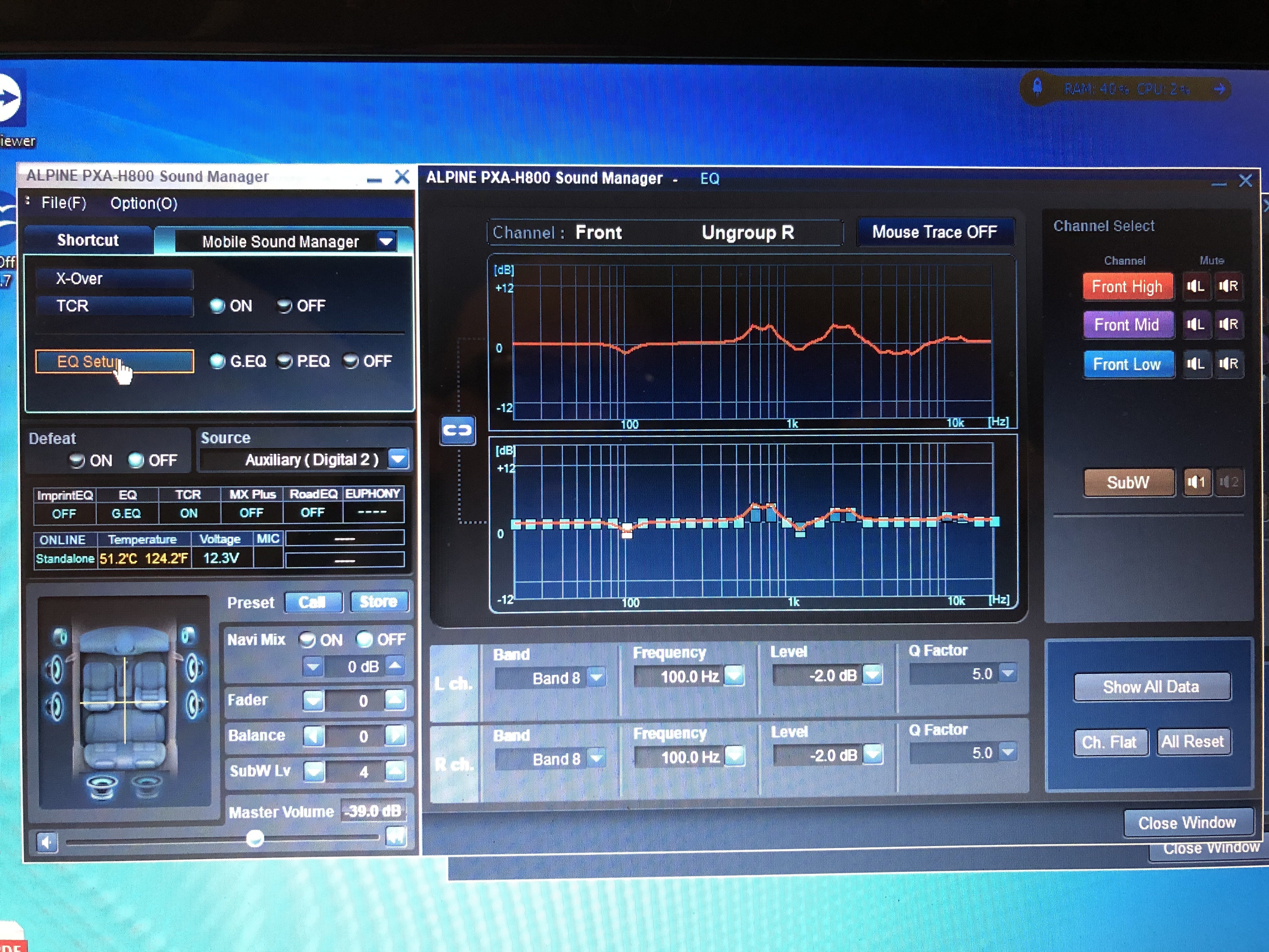

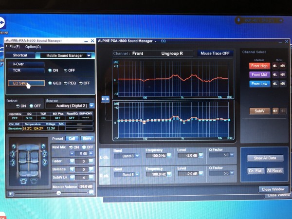

Acceso il PC, lo collego al PXA,richiamo il file già salvato in precedenza con la taratura e accendo.....

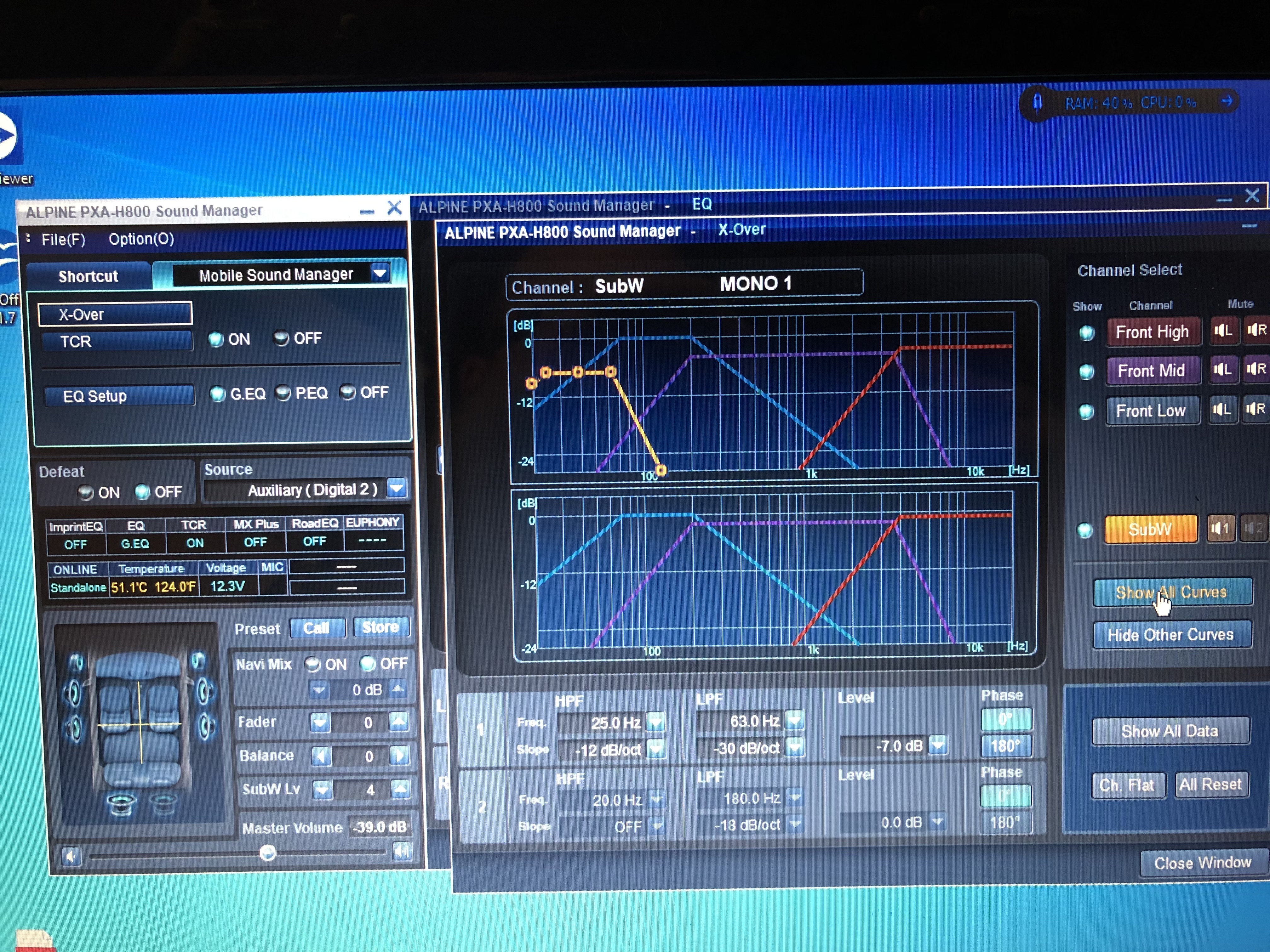

Mentre aspetto che Luca controlli lo studio 100 (che è partito giusto oggi), ho spostato lo studio 150 che amplificava i medi, sui Tw ed ho “improvvisato” un 2 vie.........
Cavolo.... quasi quasi....... ho approfittato del processore per alzare il taglio sui Wf e abbassare quello sui Tw (2800/12 sia sui tw che sui Wf).
Sto rivalutando davvero il 2 Vie....Credo che questa taratura me la terrò in modo da fare una comparativa in tempo reale quando rimetterò sotto il quarto amplificatore

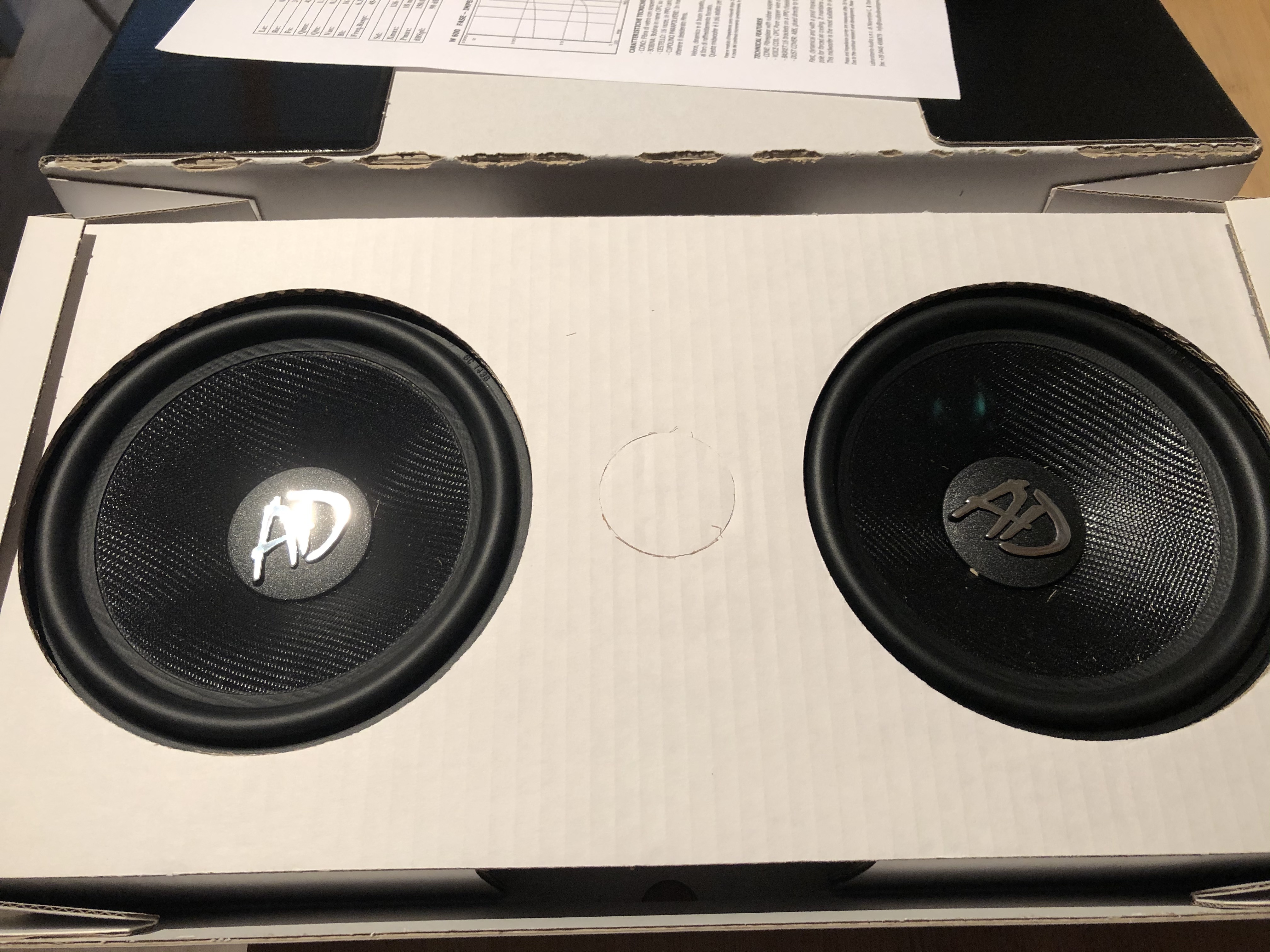

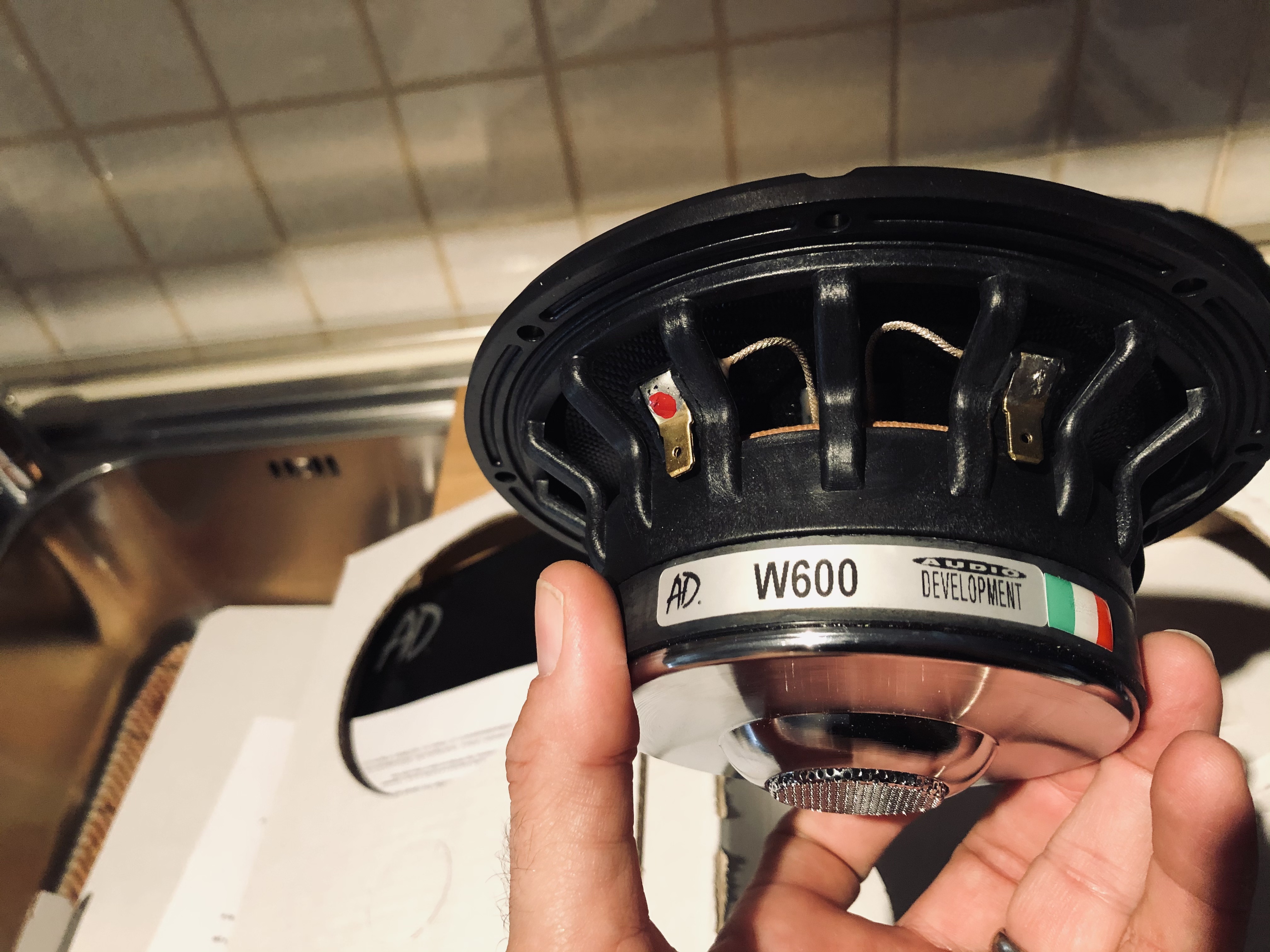

Alessio Giomi ha scritto: ↑6 ott 2020, 17:35 Change!!! Via i Macrom 59.17
Proviamo questi!
2C3821A3-9FDD-4AF2-B001-8037D1B4813A.jpegDD4BFDBD-B294-4041-9FDD-C8E569A75D34.jpeg56B08DE3-63DD-46D9-AD19-130E1D9429CE.jpeg
scusa la franchezza ma sono wf che danno 2 grosse soddisfazioni: la prima il giorno che li compri, la seconda il giorno che li levi di c**o...
penso il peggior componente mai prodotto da AD... e parlo dopo averli provati TUTTI
vanno invece UNA CANNONATA i fratellini minori W60
