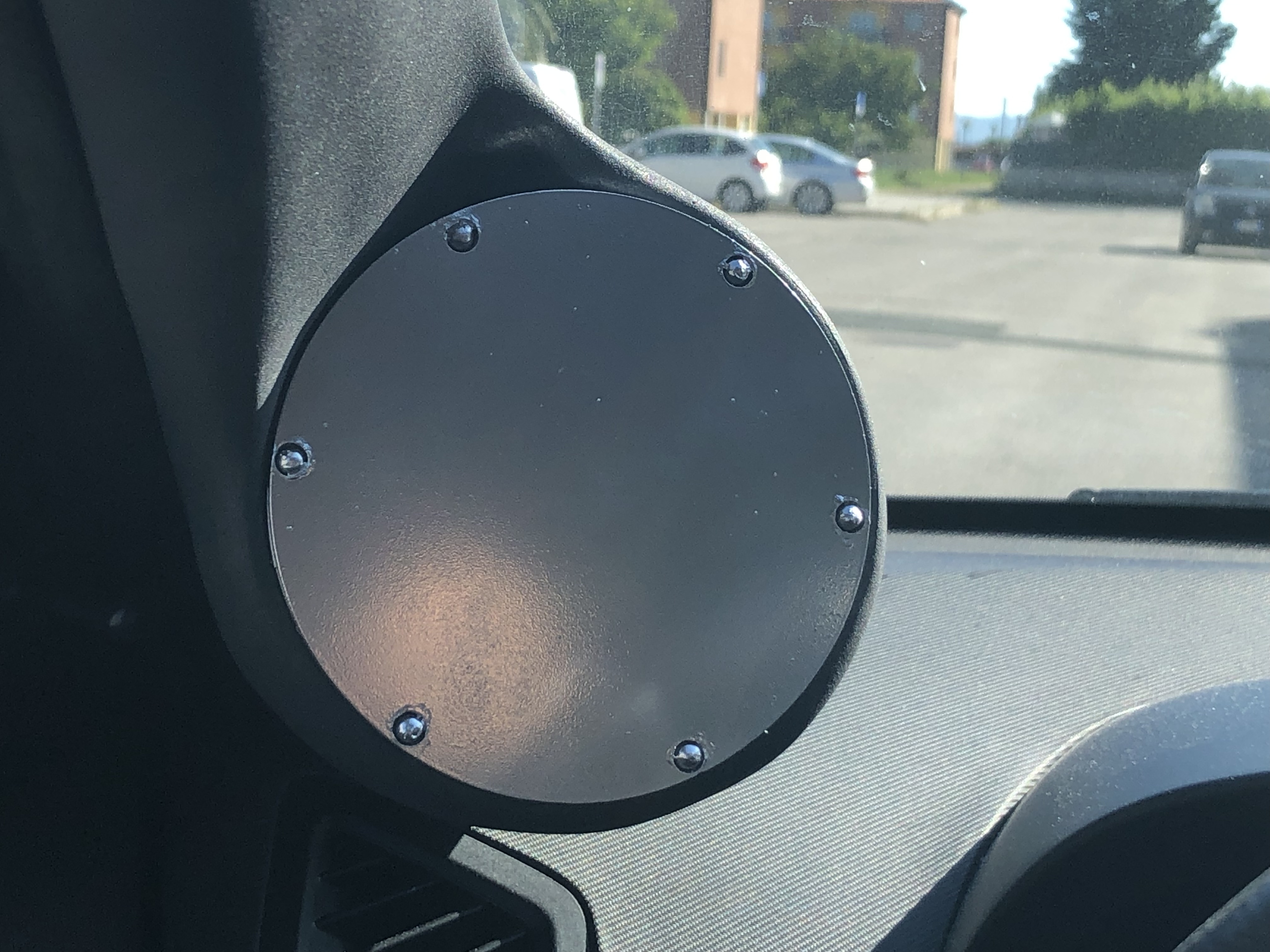

Eh, è una buona idea.. i miei, al momento a triangolo, quando piove si bagnano pure.. XD
Però, se fossero chiari, si scalderebbe meno l'aria tra altoparlante e coperchio..
Forse, una cornice con la tela acustica chiara, sarebbe più versatile: ripara da polvere e raggi UV e fa uscire l'aria calda che si forma..
Quelle li, potrebbero fare l'effetto forno.. Così a naso.. :hmm:

si, ho gia detto che devo verniciarli di bianco.... inoltre l'idea iniziale era roprio di fare un anello e poi mettere tela bianca... ma il lavoro era più lungo...
Per quanto riguarda l'effetto forno....... la macchina è nera.... dopo una giornata sotto il sole E' un forno :hahahah: ... maremma diavola....
sicuramente un tappo bianco dovrebbe diminuire la T° rispetto che lasciarli ad esposizione diretta..... spero.. O_O

Direi di si eh.. :yes:

Verniciati... avevo in garage la vernice “specchio” (che andrebbe data per bene per avere l’effetto riflettente😜)....
ma tanto a noi va bene così

Rinnovo i complimenti Ale, davvero belli. Per la buccia d'arancia neanche si vede, ma comunque puoi valutare di wrapparli con la pellicola, così puoi scegliere la finitura che vuoi.

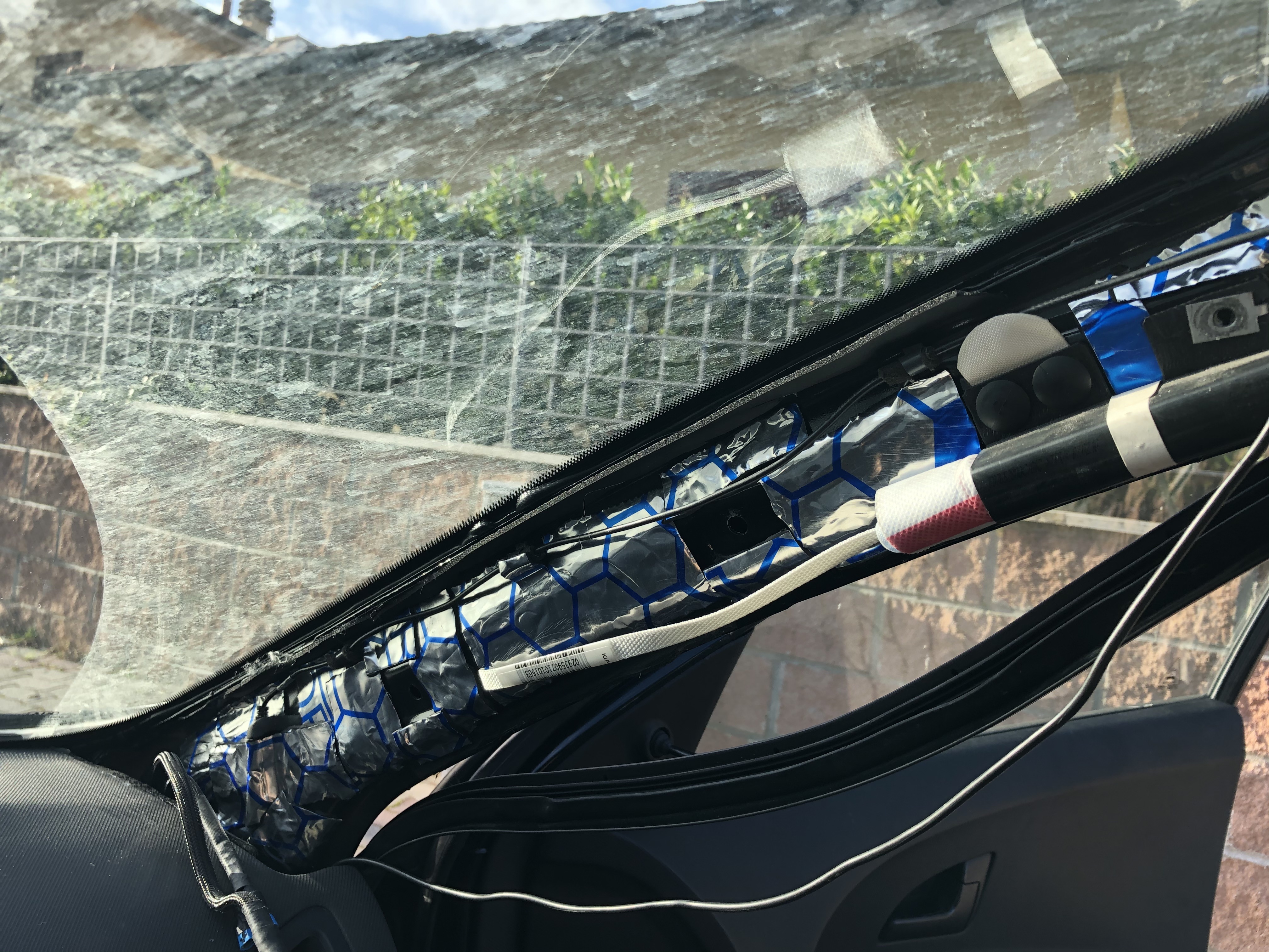

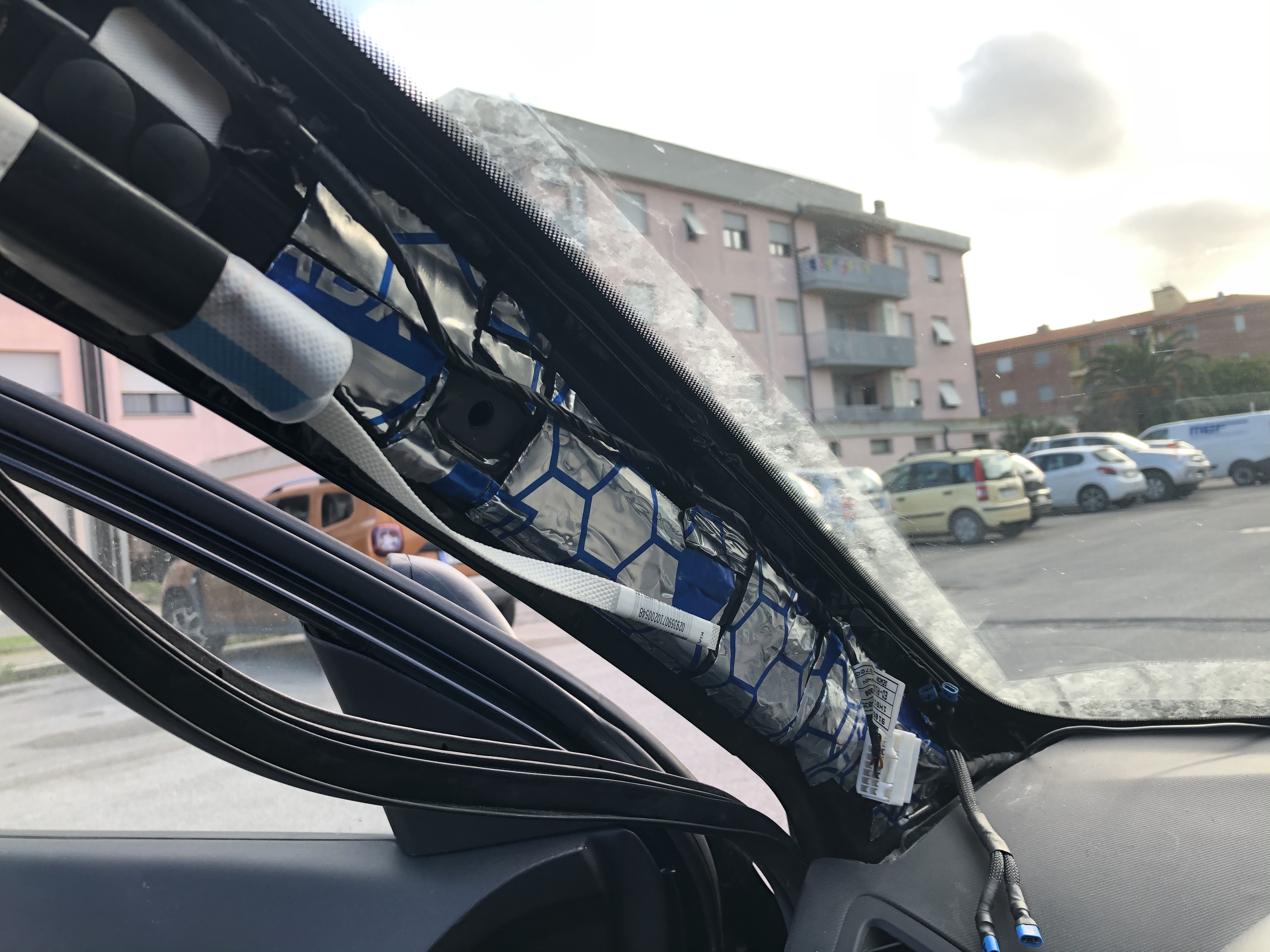

Piccolo upgrade:
Visto che mi si è rotto il parabrezza a causa di una sassata ne ho approfittato per fare una cosa che avevo lasciato nel “limbo”... l’ insonorizzazione dei montanti.....
Niente di che, ma visto che a montante ho due Wf (anche se da 10) male non dovrebbe fare.
Ovviamente sono stato attento a non ostacolare il passaggio della fettuccia dell’ airbag a tendina (sperando che non debba MAI “passare”... ).
Infascettato anche vari cavi volanti (usb di ricarica della telecamera anteriore e microfono del carplay).... a presto
P.S. Ovviamente DOPPIO STRATO dietro ai Wf :hahahah: (davvero)

Non è assolutamente cosa inutile. Io dovrei appesantire proprio i due montanti di plastica, che con i tagli a 250 a volume sostenuto poggiando i polpastrelli le vibrazioni si avvertono eccome!

Credo che male non faccia Ale, anzi tutt'altro visto che se ricordo bene utilizzi l'installazione free air quindi quelle superfici sono a diretto contatto con l'emissione posteriore del mid. Probabilmente ora il montante è nudo perché hai dovuto applicare lo smorzante, ma qual'ora non l'avessi fatto e/o messo in preventivo, mi permetto di dirti di rendere la superficie del montante assorbente, con del cascame pressato e dacron che le risonanze della gamma media sono maledettamente invasive.

Il cascame c'era, tranquillo... e c'è tutt'ora nonostante il bitume....
