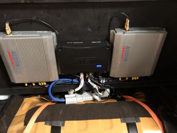

Prossimo step, dopo i test sui woofers: sistemazione alimentazioni nel doppio fondo.
Non mi soddisfa il connettore di alimentazione. Un vecchio cruccio..
Poi, sub e amplificazione del sub... Insonorizzazione baule e soluzione al problema cappelliera.

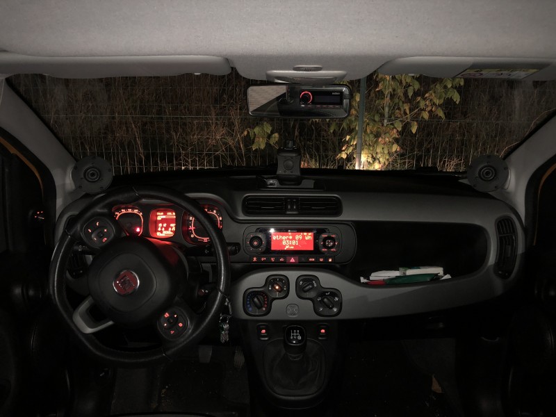

In questo fine settimana, ho montato il supporto definitivo del tweeter sinistro, che era di quelli "leggeri" di prova, correggendo anche l'orientamento.
E poi, ho installato un nuovo connettore per l'alimentazione del doppio fondo.
In un gruppo batterie da postazione, c'era in dotazione un cablaggio che non sarebbe stato usato, in quanto, nel tempo, sono cambiati gli alimentatori a cui vanno accoppiate. E da questo cablaggio, ho ricuperato i connettori, trapanando le crimpature. Poi, li ho saldati a stagno sui miei cavi.
Inoltre, cosa che avevo in mente da tempo, ho fatto un rinforzo di massa alla batteria.
Agevolo qualche foto..
Il connettore: Il raddoppio del cavo di massa: Sui tweeters non ci sono novità estetiche apprezzabili, quindi non ho fatto foto.
Seguirà naturalmente una nuova taratura.
Ah.. Ho anche messo due anelli di feltro adesivo sulla griglia dei woofers. Dovrò sperimentare sull'udibilità eventuale. L'idea è che si riducano i disturbi causati dal bordo della griglia.. Ma temo che ci siano problemi peggiori di cui occuparsi..
Vedremo..

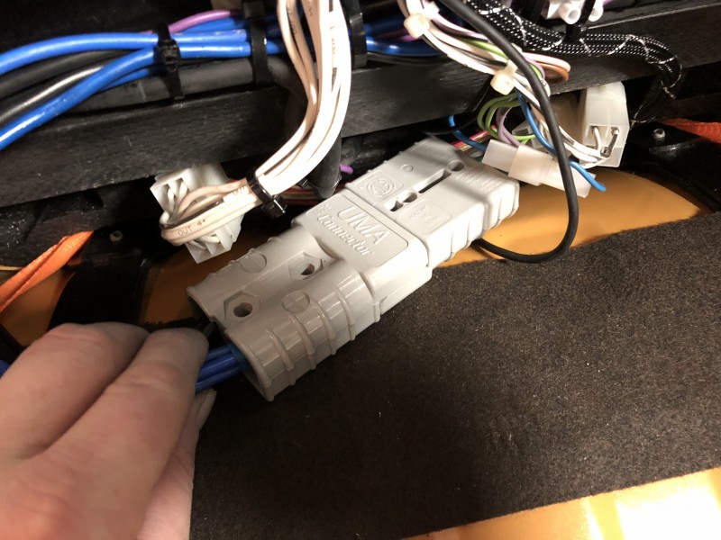

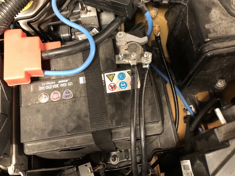

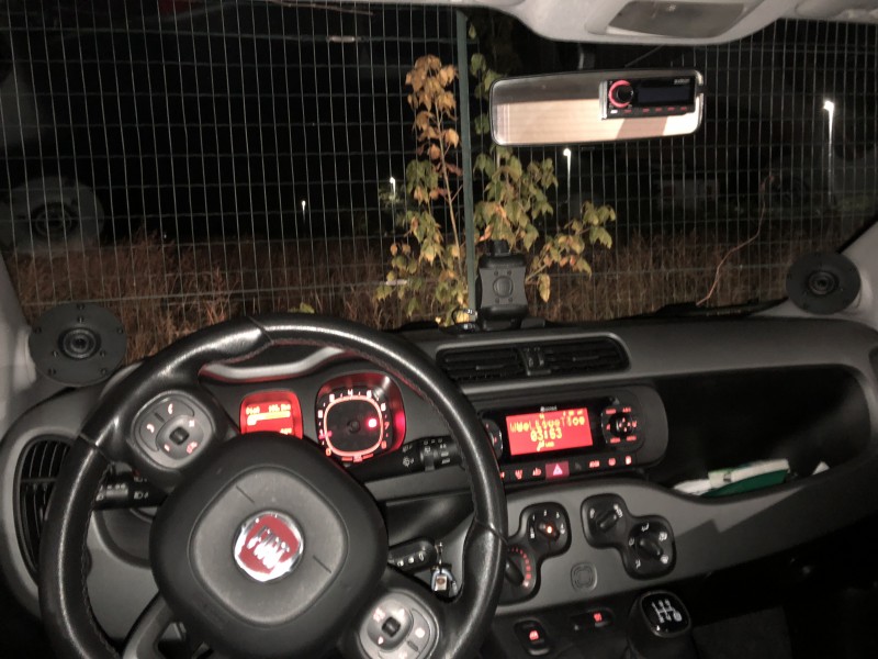

Domenica, leggera modifica anche dell'orientamento del tweeter di destra e feltro sulle griglie dei woofers. Che, per inciso, in media non mi convincono.
L'altro ieri, montaggio sul montante e preascolto.
Ieri sera, sessione di taratura con riequalizzazione completa dei tweeters e ritocco dei livelli e dei ritardi.
Oggi, verifica "ad orecchio freddo".
Dovrò riverniciare con calma la cup di destra, al momento ritoccata a seguito della nuova foratura. Non avevo il tempo di allestire per la verniciatura e di ripulire il tutto: avevo ospiti, quindi ho cominciato tardi. E si è fatta l'ora del tramonto. Quando, da noi, arrivano i vampiri (le zanzare nostrane, feroci, e pure amanti della vernice acrilica, oltre che portatrici di West Nyle..)..
Spero, per chi la ascolterà eventualmente al raduno di sabato, che sia considerabile almeno decente..
Altra cosa: ascoltando con lo smartphone in digitale, spuntano dettagli e cambia la scena. Ma si chiude un po', in favore della profondità. Sarà necessaria una taratura [ERRORE!!!].. Ma al prossimo raduno eh..

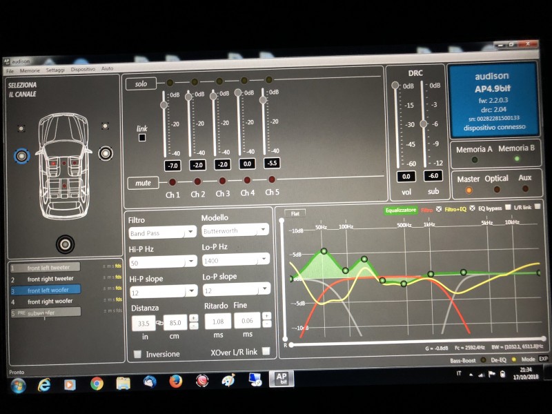

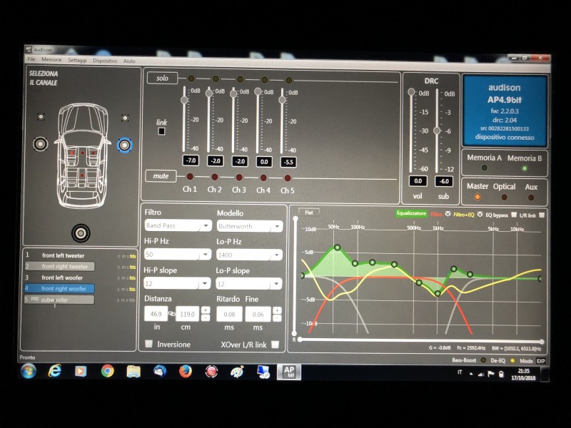

Dal punto di vista del guidatore: Al momento, ho realizzato una taratura di base, con i tweeters fortemente equalizzati, secondo i risultatindella RTA rilevata rudimentalmente col telefonino. Un po' troppo carica sui medi, secondo me. Ed una di prova, con una leggera equalizzazione sui tweeters e qualche modifica sui woofers. E ritocchi conseguenti ai livelli ed ai ritardi, naturalmente. Che mi pare un po' meno invadente, anche se ancora abbastanza "aggressiva", come piace a me.
Le frequenze di incrocio elettriche sono le stesse.
Riporto i totali della seconda, con equalizzazione e tagli in evidenza.
Canale sinistro: Canale destro: Se superano il riascolto del giorno dopo, verrò al raduno con queste.. E, naturalmente, con il computer portatile..
