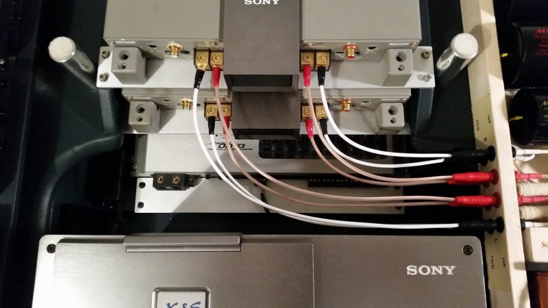

mi fa male la schiena a cablare in macchina... la mauliera è fatta in modo che togli 4 viti, stacchi 5 fili e viene via

la versione nuova la cablo al banco, affascetto tutto, tolgo le elettroniche più pesanti (ma i cavi restano tutti in posizione), lo ributto in macchina e rimonto in 20 minuti le elettroniche...
si lavora MOLTO MEGLIO, anche perchè a cablare sul posto tutta quella roba si diventa gobbi!!!

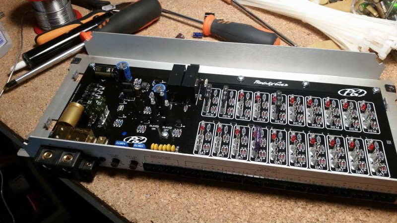

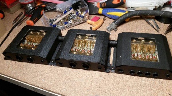

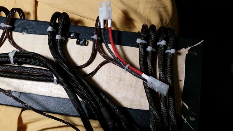

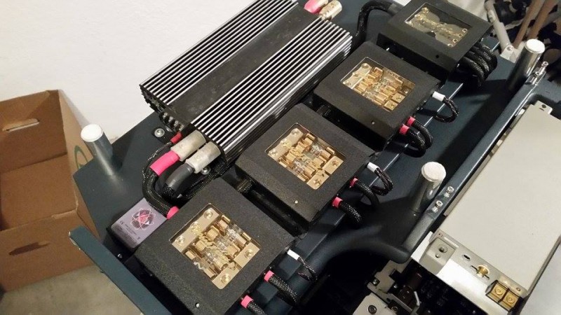

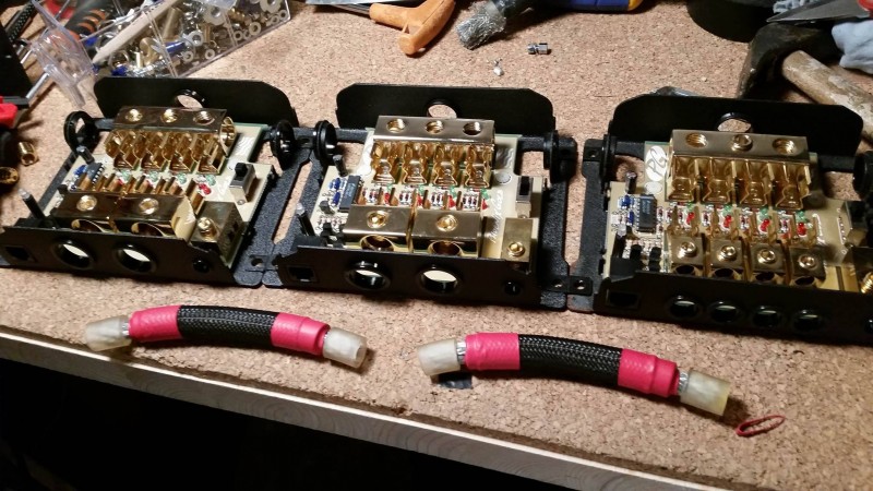

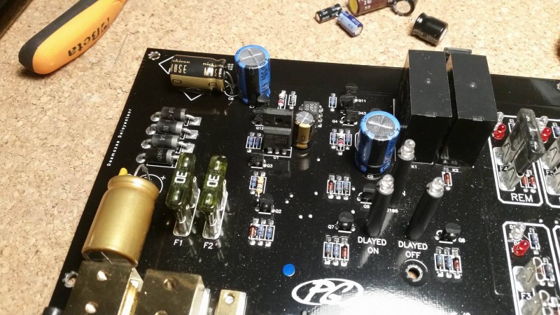

nuovo sistema distribuzione corrente... agli ampli ho dedicato delle fusibiliere con 2 fusibili a via... per aumentare l'affidabilità.
tutto Phoenix Gold. a mio avviso il top di tutti i tempi su questo tipo di accessori
per remoti e utenze ho revisionato il mio sempreverde TiDD10

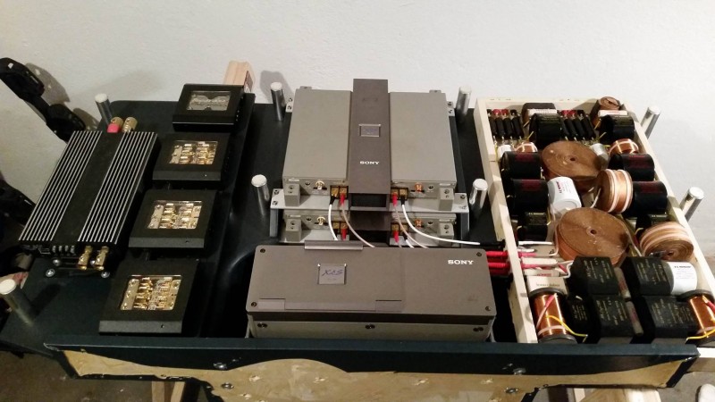

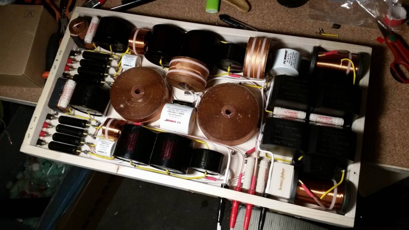

nuovo crossover

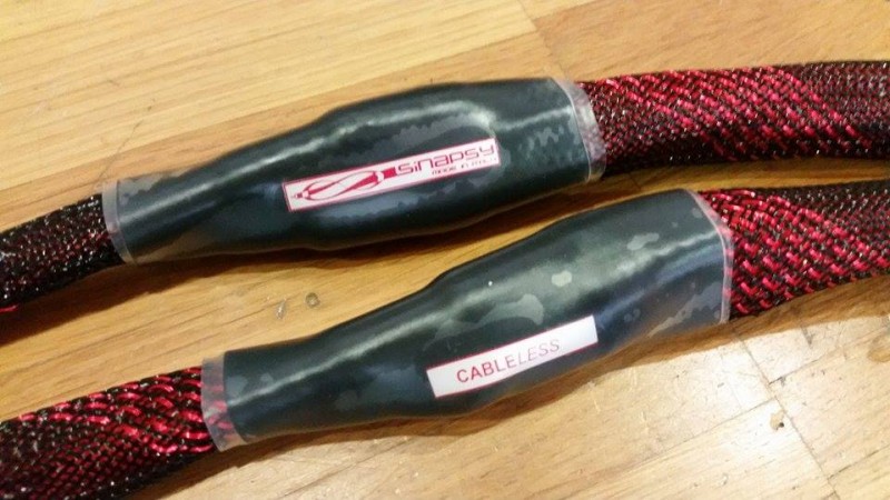

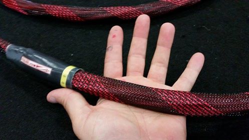

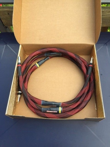

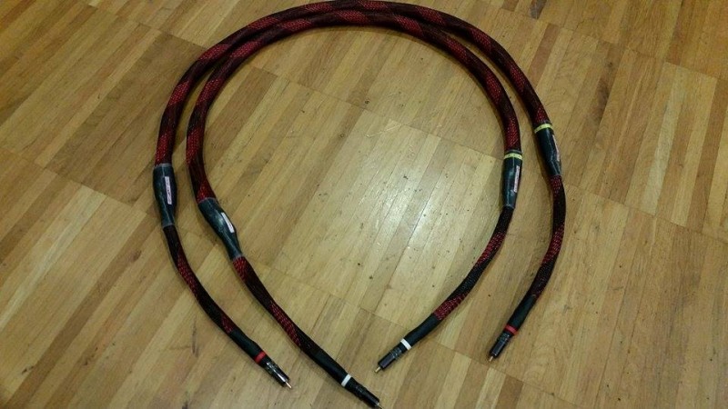

nuovi cavi di segnale (2 coppie gentilmente offerte dal costruttore) CABLELESS SINAPSY

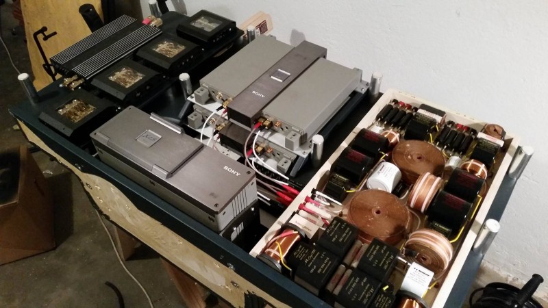

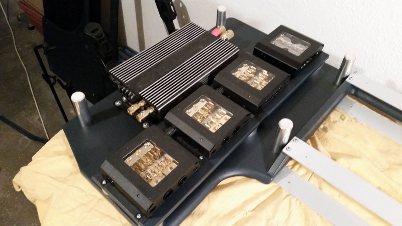

e bozza della bauliera in cablaggio

Che dire.. Davvero sinceri complimenti per la scelta dei componenti e per la loro installazione, giù il cappello!

Spettacolo!

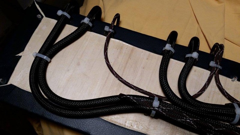

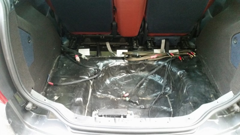

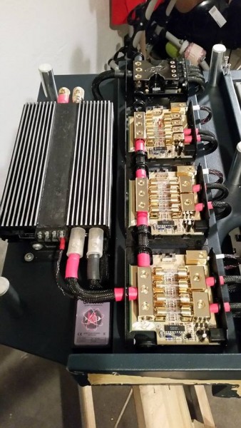

la parte pallosa...

S P E T T A C O L A R E esempio di un lavoro fatto ad arte ! Bravo Andrea ! Ci sarai a Montichiari il 2 ed a Bagnolo Piemonte il 9 ???
