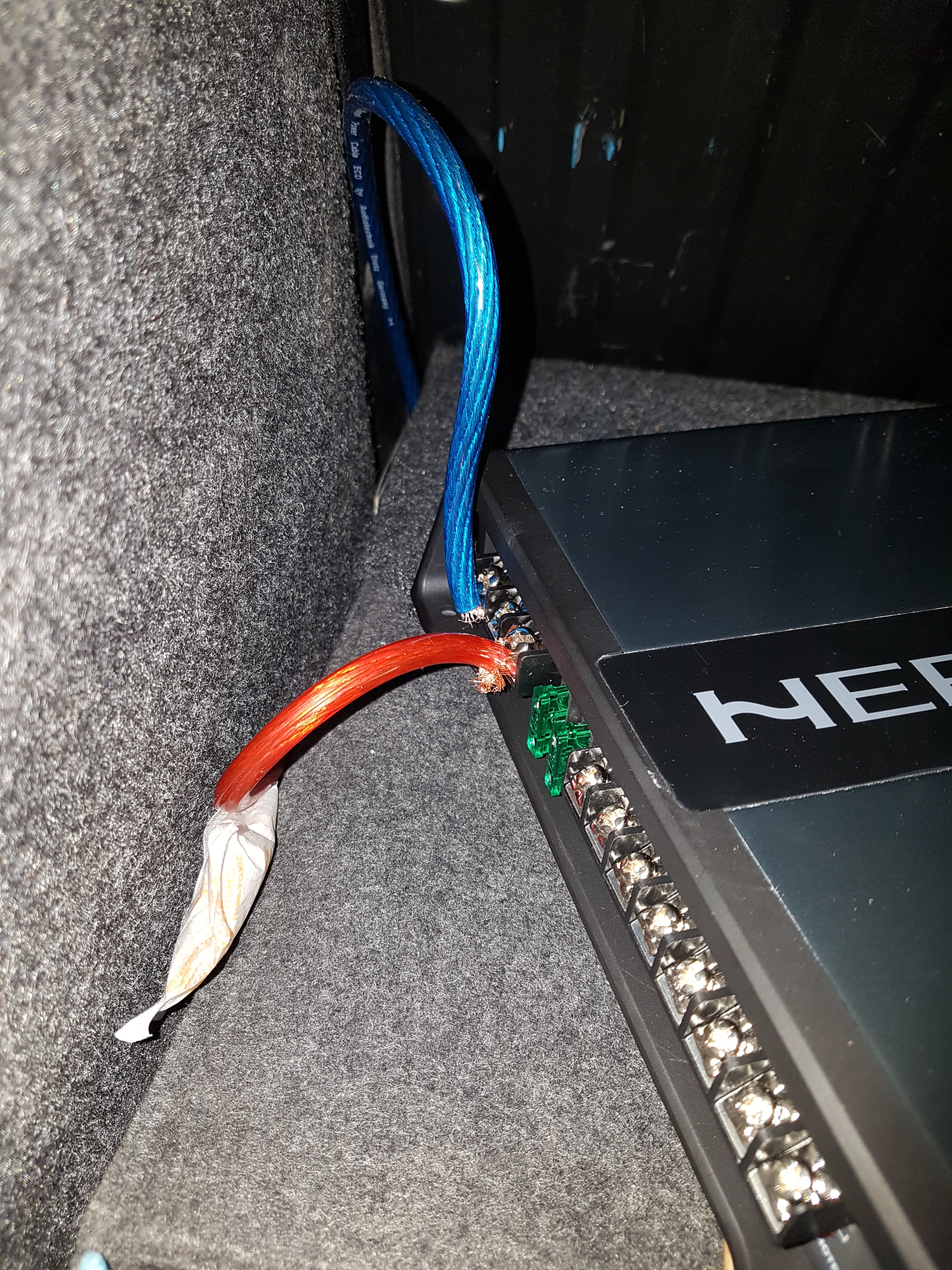

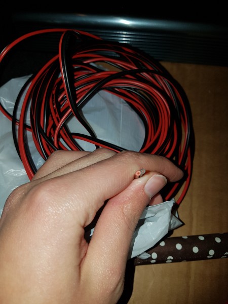

Salve a tutti, chiedo scusa se vi disturbo ancora ma mi è sorto un problema nel montaggio dell'amplificatore. In pratica ho delle cose da chiedere.. ho passato il cavo di alimentazione dalla batteria fino all'amplificatore nel bagagliaio con apposito portafusibile e fusibile di 80 ampere..successivamente ho collegato il filo di massa all'amplificatore. Sapete per caso dove posso collegarlo il filo di massa sulla punto evo 1.4 a metano?
Smontando poi lo stereo originale ho visto che dietro di esso non vi erano né il cavo remote nè gli attacchi per i cavi rca.. mi avete detto che questi cavi non servono ma non capisco come fare a collegarlo correttamente all'amplificatore. Siccome non sono molto esperto in materia posso chiedervi, se è possibile, di rispiegare il procedimento? (Magari utilizzando anche termini non troppo tecnici😅). Alcuni miei amici hanno detto di prendere un adattatore, voi mi avete invece detto di usare degli adattatori iso.. questi adattatori non capisco dove vanno collegati e a cosa servono. Chiedo scusa se sono così imbranato ma essendo la prima volta che monto un amplificatore non so proprio dove mettere le mani. Come ultima cosa volevo chiedervi se era possibile mettere l'amplificatore sotto al sedile.. vi ringrazio per la pasienza e grazie mille..
Messaggi: 5009
Re: Amplificatore hertz h604 4 canali consigli
#20
Ti prego metti degli occhielli a quei fili, messi così è molto pericoloso rischi dei cortocircuiti....sicurezza per primo
devi prendere i cavi che vanno agli Altoparlanti e portarli all'ampli, da li torni con i fili amplificati, non servono gli rca
ma se non si hanno le competenze e la manualità, non è meglio andare da un installatore/elettrauto? si evitano danni
