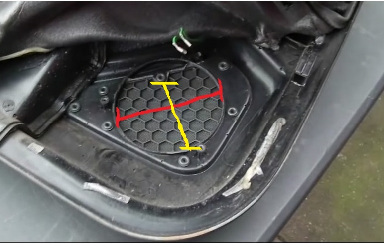

Si,
devi aprire il retro, il mediobasso da dietro deve sfociare in tutta la porta (pazienza, cartella compresa) e l'anteriore deve sfociare nell'abitacolo...
P.S.
Comunque stai prendendo decisioni affrettate :hahahah:
Quanto misurano rosso e giallo ?
Il giallo corrisponde a quello interno ?
Questo in rosso lo devi tagliare
pannello int.jpg (36.71 KiB) Visto 1114 volte

Esatto.
Almeno bisogna tagliarlo e rimuoverlo sotto, lasciando una "tegola" per l'acqua che proviene dall'alto. :)
L'ho giá scritto pure io.. il mediobasso DEVE LAVORARE NELLA PORTA. Non puoi tenere in alcun modo chiuso quel vano. T_T
Armando: lascia stare la vetroresina. Sono lavorazioni che non farà. Lo ha già detto più volte che non vuole dedicarci tempo e denaro. :)
Bisogna che si accontenti. E sigillare tra davanti e dietro la membrana con un anello ritagliato con il seghetto, è il massimo sforzo. Ed è anche il minimo necessario, iltre ad aprire il vano verso il volume della porta.
Solo, occhio @TheAlfa che la colla a caldo puó tenere come guarnizione. Non altro. L'anello va avvitato. O dura una settimana, se va bene, con questo caldo che sta arrivando.

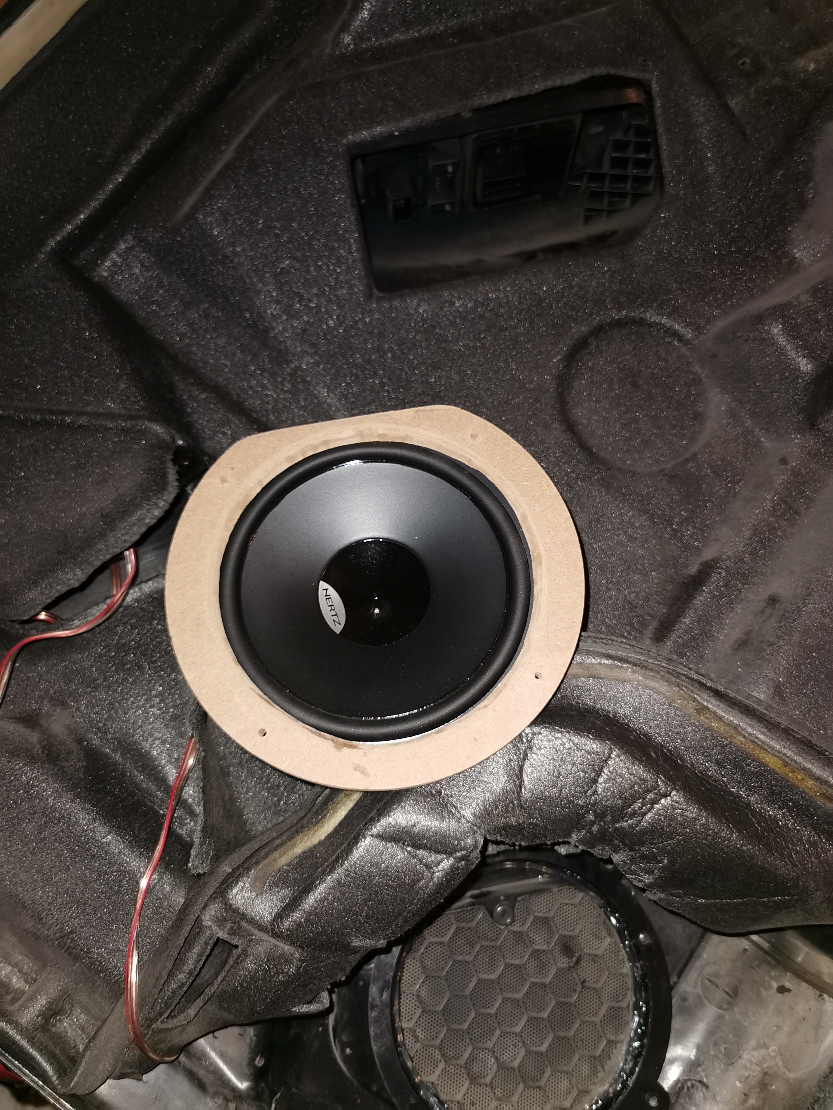

Ho lavorato tutto il pomeriggio e tutta la sera, riuscendo a concludere qualcosa XD
Dopo aver avuto mille e uno problemi, siccome il cono batteva contro il montante del motorino alzavetri (e tutt'ora è un pelo forzata, la cassa dx) sono riuscito a chiudere tutto.
Ho tolto la copertura posteriore, così il cono ha accesso a tutta la portiera, per risuonare. Il cono è avvitato alla rondella in mdf, completamente modellata per il pannello, e il tutto avvitato all'adattatore 10cm/13cm. Ogni spazio è sigillato con la colla a caldo.
Equalizzando lo stereo a dovere, con l'aiuto delle casse posteriori (tipo equalizzando in front +5, quindi tengo le casse dietro al 50%), ora suonicchia. Sicuramente meglio delle casse di fabbrica e meglio del mio primo acrocco, grazie ai vostri consigli :)
L'unica cosa rimasta, un domani, è insonorizzare la portiera. Non c'è modo di costruire nulla, poiché lo spazio è pressoché nulla, tantomeno dubito anche di riuscire a montare le Hertz ESK, già queste stanno strette (e peccato, purtroppo è colpa dell'adattatore in mdf, ma senza batte la membrana contro la plastica); se dovesse essere utile, insonorizzerò a modino.

Apri un pochino di più.
E insonorizza intanto buon ascolto.
Il fader mettilo tutto avanti nn solo 5 db
Ha dimenticavo l'anello dovevi impregnarlo con del impregnante per legno e poi verniciarlo.
Io di solito li immergo per 24 ore e poi li faccio seccare altre 24 ore... Ma io sono fissato.
Ma almeno una passata di vernice ci voleva.
Trattasi di ambiente umido e mdf non va molto d'accordo con H2O... 😂😂😂

Dici debba aprire ancora di più? Metterei solo davanti ma finché non monto il sub, i woofer da 16 li uso simil sub... Ho montato un crossover a 40hz, se si sfondano pace XD
Effettivamente... Comunque se va l'acqua lì non è un problema, poiché già il woofer sarebbe bruciato. Devo pregare che non ci vada, così scoperto :D

Tutti i woofer uso car lavorano come il tuo e non è che per questo si bruciano.
Invece mdf si rovina velocemente a contatto con l'acqua vanoficando. Tutto il lavoro che hai fatto ieri.
