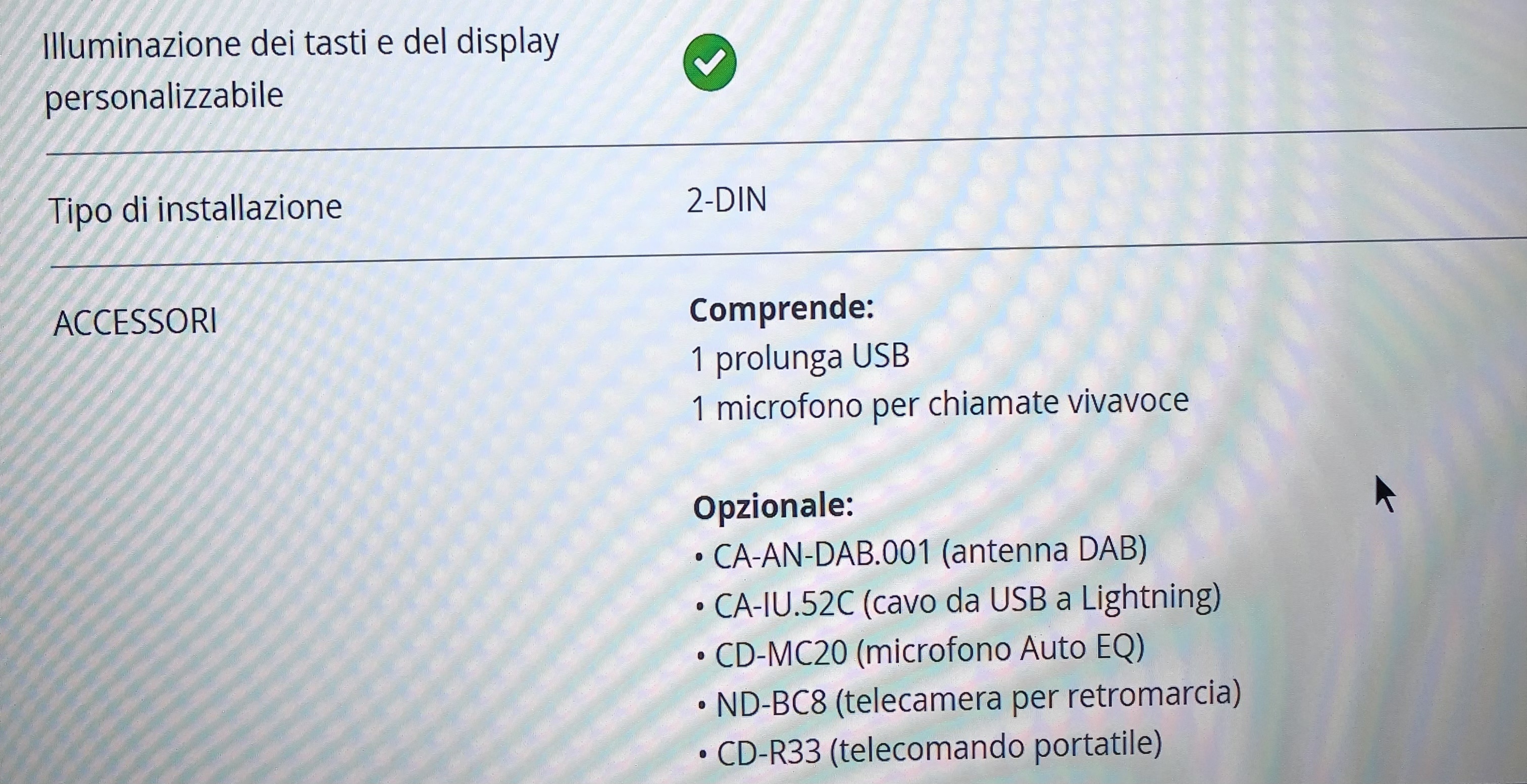

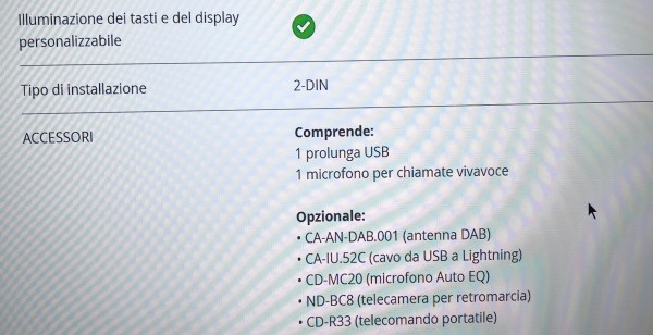

Messaggi: 13400
Re: Scelta autoradio 2 din
Nicolas Leoni ha scritto: 12 ago 2021, 12:14
Penso che ne l'antenna ne il microfono siano inclusi, ma al limite me li prendo a parte, fidati che ho fatto una fatica assurda a trovarne una che andasse bene per le mie esigienze.. In realtà è l'unica che ho trovato e ho fatto passare tutti i modelli di Pioneer, Kenwood, Alpine, Sony e JVC.
Il microfono c’è.
Il resto della lista della spesa (se ti serve) eccolo qua:
Messaggi: 13285
#35
Non è la radio che “ha il sottochiave”. TUTTE le radio after market “generiche” richiedono il positivo diretto e il positivo sotto chiave. ^^
Quello diretto serve per mantenere le impostazioni in memoria, quello sotto chiave serve per comandarne l’accensione e spegnimento attraverso il quadro.
È LA MACCHINA che deve avere nella spina presente nel cruscotto, alla quale colleghi l’autoradio, il positivo diretto e quello sotto chiave. :)
Ora, io non ricordo che macchina hai e se la Atoto era “personalizzata” per la tua auto o era un modello generico. Se era un modello generico non ha l’ingresso CAN Bus. Quindi hai sicuramente il sottochiave.
Comunque, per “essere sicuri” basta cercarlo con il tester nel connettore. E ti serve pure farlo. Perchè se ci devi collegare anche la DashCam, lo devi trovare e ti ci devi attaccare anche con l’alimentatore USB. :)
Per quanto riguarda l’antenna DAB+, ovviamente serve per ricevere la radio digitale. Che, almeno dalle mie parti, funziona molto bene, per quelle poche stazioni che ascolto.
Se non la Monti, sentirai solo la FM analogica. È un peccato. Ma se non ascolti la radio, puoi rinunciare.
Certo che montare una radio con mille funzioni e super display e non montare l’antenna per il DAB e quella GPS, è un po’ un contro senso. :hmm:
Peró, ognuno fa come crede. ^^

Alessio Giomi ha scritto: 12 ago 2021, 13:25
Il microfono c’è.
Ah si ho letto la lista degli accessori e ho confuso il microfono auto EQ con quello delle chiamate vocali 😅
Ma cmq mi pare di capire che l'autoradio in questione ha un suo sistema di auto equalizzazione correttiva tramite apposito microfono.. Sarebbe una figata se fosse così, mi ci devo informare un attimo.
