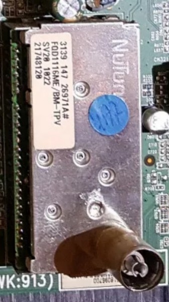

Il gatto ha fatto cadere la TV che abbiamo in cucina.
Non so come ma ancora funziona, tranne che si è "strappato" il connettore antenna.
Non ho ancora aperto la tv ma secondo voi il componente si trova da qualche parte? È di facile sostituzione?
Ho trovato l'intera MB a 40€
https://rover.ebay.com/rover/0/0/0?mpre ... 3875840019
Conviene sostituirla o conviene un tv nuovo?

In effetti dipende dal valore del TV (funzionante) in sè...
valuta anche il fatto che, comunque, è in arrivo il passaggio al DVB-T2 e successivamente alla codifica video H265/HEVC per cui se si tratta di un tv di vecchia generazione sarebbe comunque in prospettiva da sostituire (o abbinare a decoder esterno, per cui il tuner interno cesserà di avere una sua utilità...).
