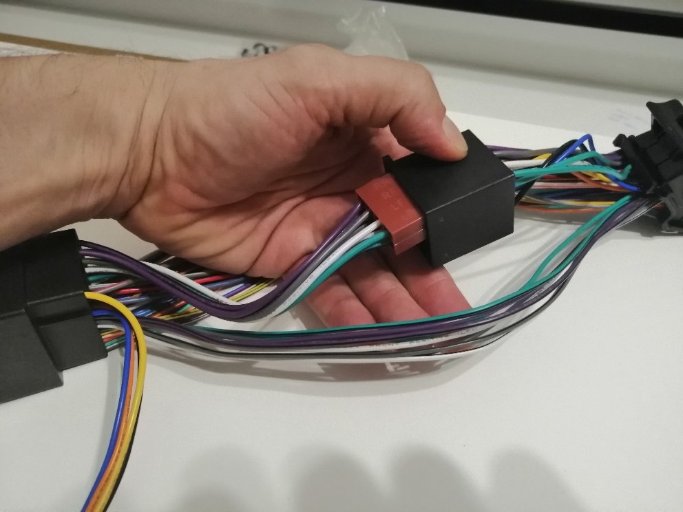

Ciao a tutti/e, ho appena finito di installare sulla mia C4 berlina del 2017 un impiantino composto da ampli con dsp Musway M6v2 previsto di drc e bluetooth che eroga 70Wx6 in rms a 4ohm, che pilota il kit ck165l della hertz in biamplificazione all'anteriore e un kit k165 al posteriore. Ho trattato tutte e 4 le portiere con alubutyl1500 dell'AudioSystem. Come subwoofer monto un Alpine SWE-815, che è un 20cm in cassa chiusa/reflex con amplificatore incoroprato. Il tutto con autoradio originale Bosch ConnectRadio rcca2, con AndroidAuto, MirrorLink e AppleCarPlay. Questa radio ha la sezione amplificazione Majestic . Ho acquistato insieme all'amplificatore un adattatore dei cavi autoradio, si chiama MPK26, che serve a non modificare i cavi originali dell'auto. Il mio quesito è il seguente :
questo adattatore ha la sezione uscita altoparlanti interrotta ai cui capi è stato messo un connettore iso, in modo da sfruttare ingresso/uscita audio e collegarli direttamente all'amplificatore. Ma ho notato che nel cavo adattatore, oltre a questi 8 cavi casse che sono collegati all'ampli, ce ne sono altri 8 uguali, con gli stessi 8 fili degli stessi colori delle casse che invece sono passanti. Qualcuno per caso sa a cosa servono? C'è proprio scritto nei fili ant l, rear l, ant r e post r.
Allego foto per far capire meglio. Per quello che so io quest'auto usciva predisposta per l'impianto Denon, ma forse non la mia che è restyling del 2017,ma quella che va dal 2012 al 2016, nella mia non dovrebbe essere previsto. La mia speranza è che ci sia qualcosa di predisposto per un amplificatore, perché collegato così non mi piace proprio. L'amplificatore ha potenza, il subwoofer pure , ma è troppo dinamico e cupo a basso volume e per niente dinamico ma molto stridente a volume 20 su 30,e da lì più aumento e più si attenua il subwoofer e aumenta la medioalta. Immagino sia questione di loudness o del mosfet integrato direttamente. Spero qualcuno possa aiutarmi.
Ps. Questa autoradio la montano la C4 aircross dal 2017,la c3 3a serie, la Peugeot 208,la Peugeot 2008 e forse qualche altra macchina del gruppo PSA, infatti la radio si chiama Bosch PSA rccA2.

Messaggi: 8379
Re: Doppi cavi altoparlanti autoradio rcca2
Immagine ricaricata. Usa il forum la prossima volta.

Sui cavi che metti in foto dovrei vedere meglio di persona. Dalla spina della sorgente, in linea di massima (se è un sistema "basico" senza ampli esterni, dovrebbero uscire 8 fili, che sono i + e - dei 4 canali. Se ce ne sono altri 8, bisogna vedere dove sono collegati e dove vanno. Dalla foto non si capisce.
Inoltre, mi viene un altro dubbio.
Come fai a pilotare in attivo il fronte anteriore, se usi gli 8 fili dalla predisposizione? Porti gli altri 4 che servono direttamente dal DSP ai tweeters e usi il cablaggio originale solo per i woofers? Perchè in origine, woofers e tweeters sono collegati in parallelo ed i tweeters sono semplicemente tagliati con un condensatore montato localmente. Quindi in plancia non arrivano i cavi separati di woofer e tweeter. Ma solo la coppia + e - già collegata in parallelo, lungo il percorso tra sorgente e vano altoparlanti.

Il Musway è alimentato direttamente dalla batteria (ho staccato l'alimentazione dall'autoradio), ha un fusibile unico da 30A, infatti 70Wx6 in rms a 4ohm mi sembra un pò esagerato, ma parlando di finali digitali che hanno efficienza più alta degli oldstyle penso che non si discosti così tanro dalla realtà, anche perché comunque potenza ne ha, e riesce a spostare bene un kit 2 vie hertz CK165L, che dichiarano sia 115W rms (anche questi sovradimensionati a parer mio, ma voglio fidarmi anche stavolta).
Per quanto riguarda il cavo adattatore è specifico per questa auto e questo ampli, e a me serve solo per dividere l'uscita autoradio alto livello e portarla all'ampli, e dall'ampli al connettore dell'auto, per portare il segnale alle 4 portiere (infatti con 2 canali piloto un kit 2 vie posteriore e con altri 2 i woofer nella portiera anteriore, i restanti 2 canali pilotano i tweeter anteriori con dei cavi che ho passato io).

Per quanto riguarda quei cavi, non so da dove coninciare per verificare dove arrivino, perché nell'auto si intrecciano nel cablaggio con il nastro in tessuto nero. Dovrei tagliare il nastro e vedere dove portano. Oppure mi sta venendo l'idea che potrebbero essere proprio i cavi dei 4 tweeter, o forse ho detto una cavolata. Devo smontare di nuovo l'autoradio e verificare bene che colore hanno qiesti fili nella macchina, perché nel connettore sono uguali agli iso
