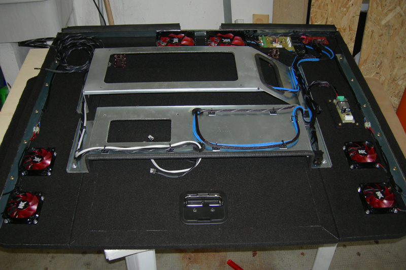

Ciao ragazzi sono qui a presentare la mia nuova installazione :) l'impianto è un 2 vie più SUB, composto da sorgente originale che sfrutterà l'ingresso alto livello del Bit One , premetto che è una soluzione temporanea ;) prossimamente verra sostituita da un sintomonitor abbinato con Winster Digital :) , come detto prima il processora è mitico Audison Bit One tanto amato :) come oddiato :D, come lettore di musica liquida facendo alcune ricerche sulla rete mi sono convinto di prendere il TEAC WAP 2200 con alimentatore dedicato visto che va a 5V, e verrà collegato in ottico al Bit One con cavo G&BL HRSQ060, l'amplificatore è un Audison AV 5.1K collegato in Full DA :D ,come tweeter la scieltà è caduta sui Scan Speak D3004/602010 messi a montante :) , passando alla sezione medio bassa Hertz ML 1600 con tasca dedicata e insonorizzazione con Butyflex T250 più pasta brax, come SUB la mia attenzione è caduta sul Gladen SQX 12, verra messo in Reflex come da progetto di Alfonso80 ;) , come predispozizione dei cavi RCA e quello video per un futuro UpDate come detto all'inizio, per il cavo video è un Proel RG59 su consiglio di un utente del forum ;) aspetto consigli suoi cavi RCA per la sorgente :) premetto che non voglio spendere una cifra :D stavo pensando hai Tesker C128 configurazione semibilanciato cosa ne dite?????
Ecco alcune fotine del doppio fondo :)

Ecco un'altra carrelata di foto:

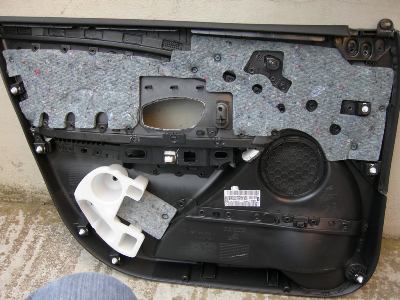

Sono qui a chiedervi un consiglio dovrei rifare le tasche della mia Megane 3, visto che la predisposizione della macchina monta delle 13 T_T devo fare tutto di nuovo T_T, o pensato di fare un calco di vetroresina con una rete metallica per rinforzare, da li vorrei mettere un anello da 165 MDF con dei bastoncini incollati con la colla a caldo :) con altri anelli sempre in MDF creo un condotto che mi porta alla lamiera della porta.
Alla fine stendo per bene il panno e resino il tutto, cosa ne dite e giusta l'operazione?? a vuoi i vostri consigli grazie.
Alcune foto del pannello, la prima e come vorrei realizzare il supporto del midwoffer:

Re: La Megane III di Robby
Ultima modifica di Marsur il 27 feb 2016, 2:47, modificato 1 volta in totale.
Robby
Messaggi: 1144
Località: Reggio Emilia
#20
Messaggio da Robby »
Per la colla a caldo è soltanto per tenere i distanziali incollati all'anello dopo viene tutto resinato ovviamente con un panno :)
