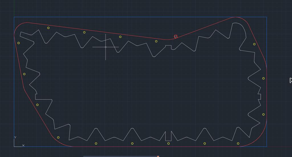

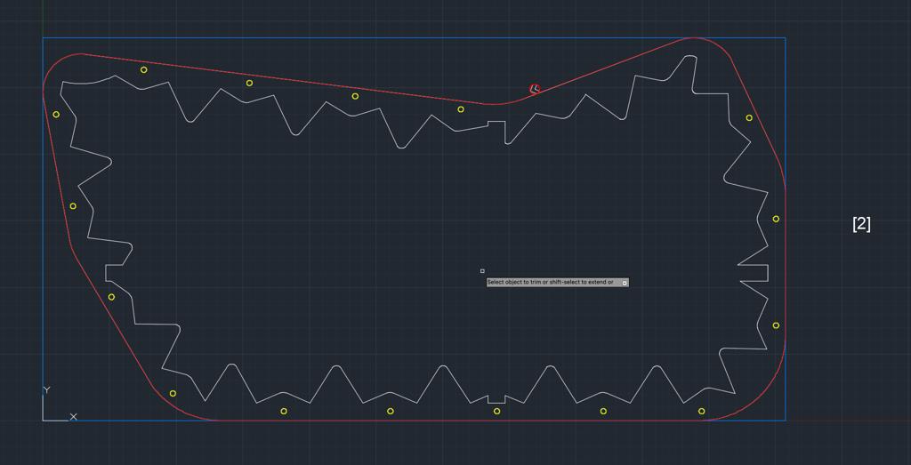

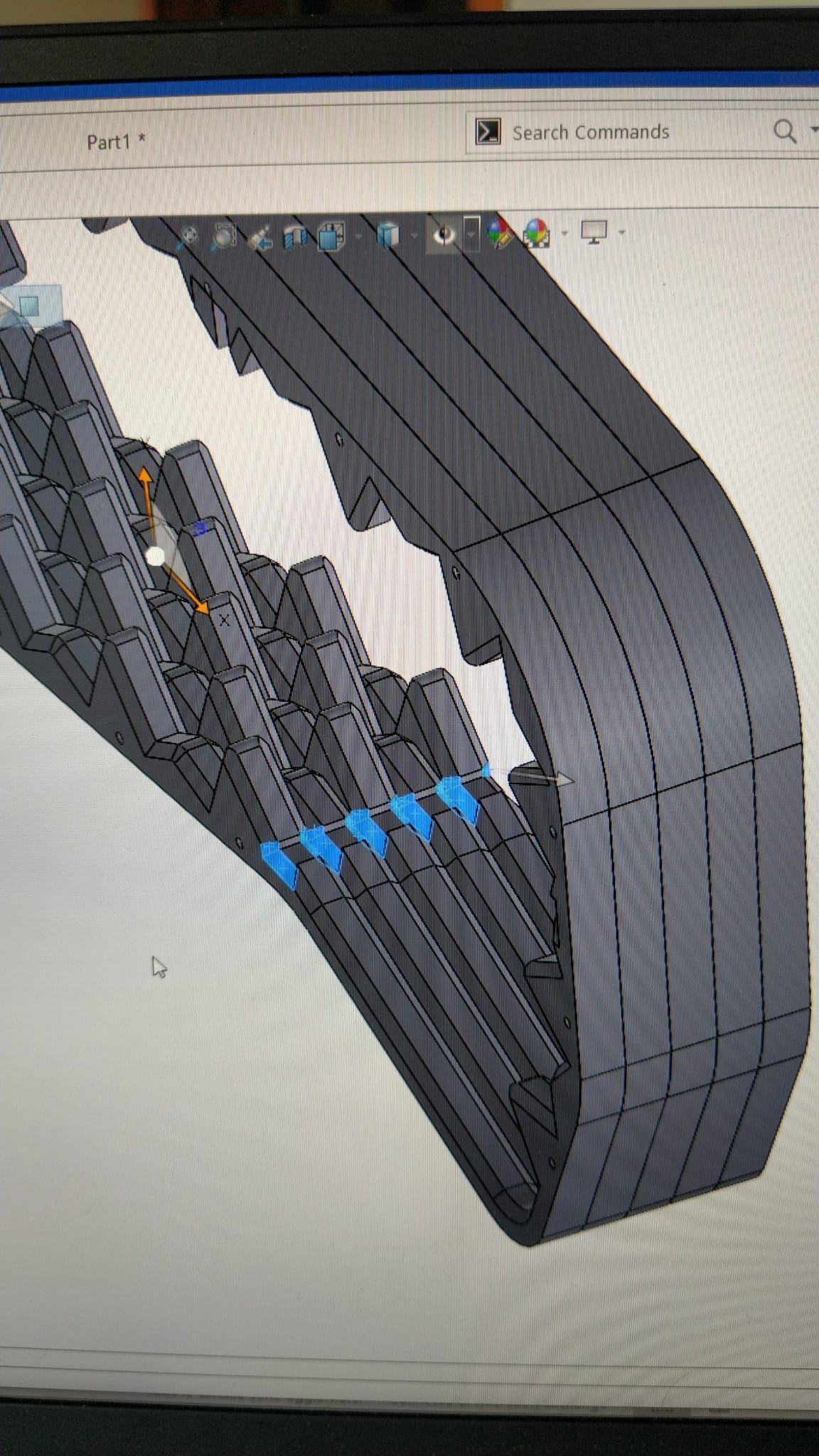

come si vede dalla foto dei prototipi ho optato per mettere la struttura a triangoli su tutto il perimetro... tenendo il wf lievemente più in basso

No... avere vari layer serve per fare prove con vari volumi (+ layer + volume) e fare una struttura del genere con piramidi alternate da un blocco pieno è un delirio, anche con una 5 assi...
La definitiva verrà così internamente...
