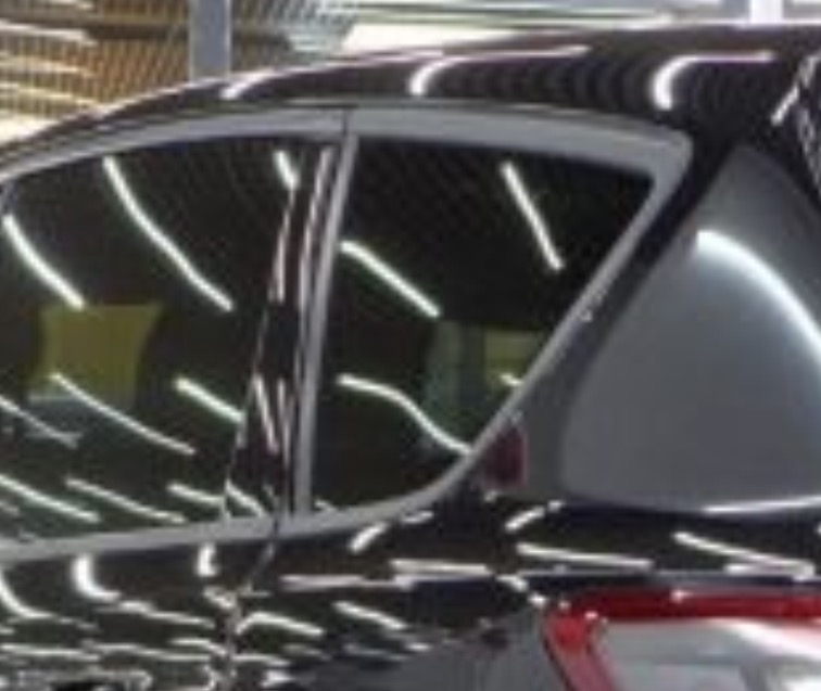

Ogni tanto mi vengono idee che ballano tra il futile e l'inutile... ma l'adesivo sulla luce posteriore sinistra oramai è una cosa ricorrente su tutte le mie macchine...
Re: FORD Sonus-MAX
Eh, beh.. Con sistemi a questi livelli, sono rifiniture che ci stanno tutte..
Ma non ho capito dove l’hai messo.. Luce posteriore intendi un finestrino?

Sembra il "triangolo" posteriore
Re: FORD Sonus-MAX
Si... triangolo posteriore sinistro... storicamente sempre avuti la...
Re: FORD Sonus-MAX
Sei un tamarro!
