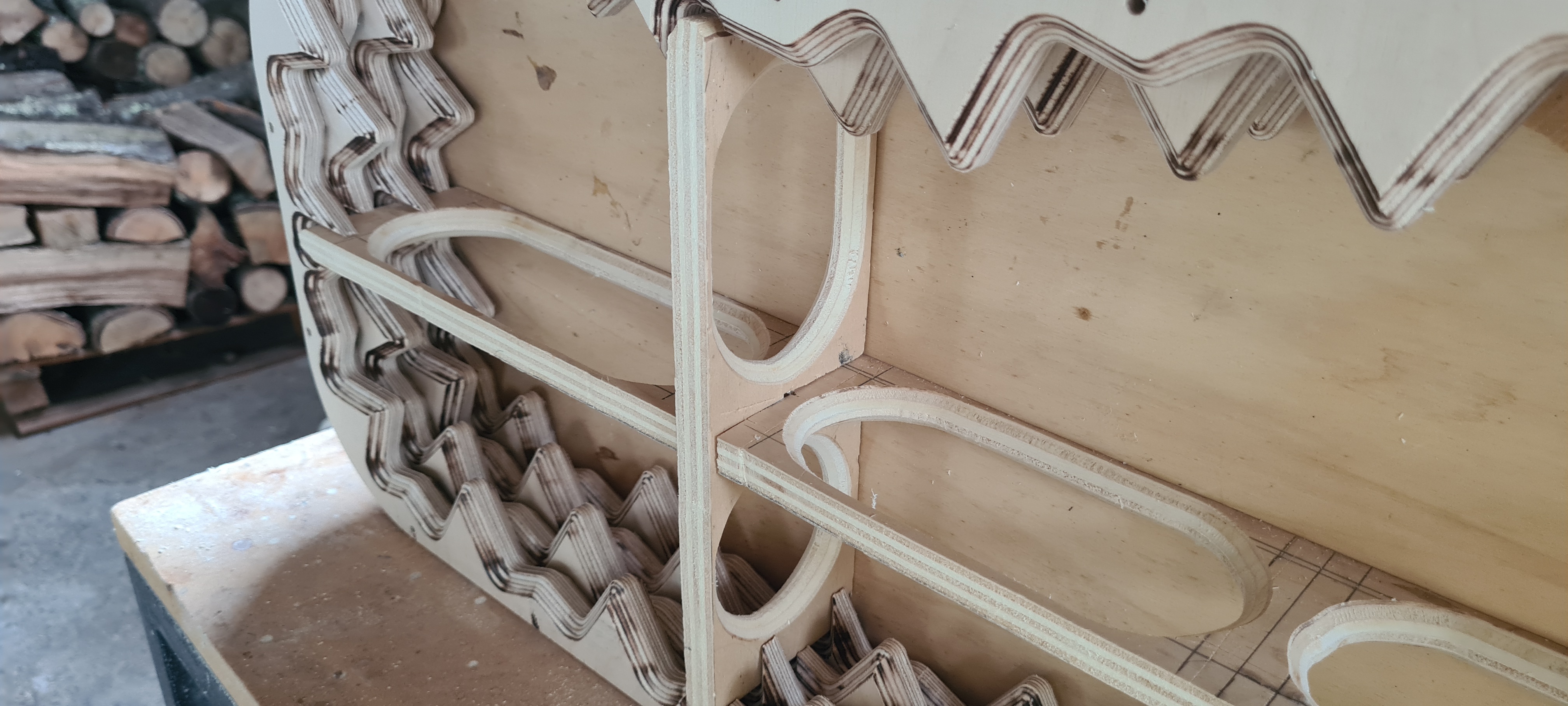

Doppia libidine coi fiocchi!! E sta usando ancora parti "temporanee"... così non vale e chi si azzarda più a postare qualche lavoro!!The_Bis ha scritto:Grande libidine...
Anzi... Doppia libidine!!!!

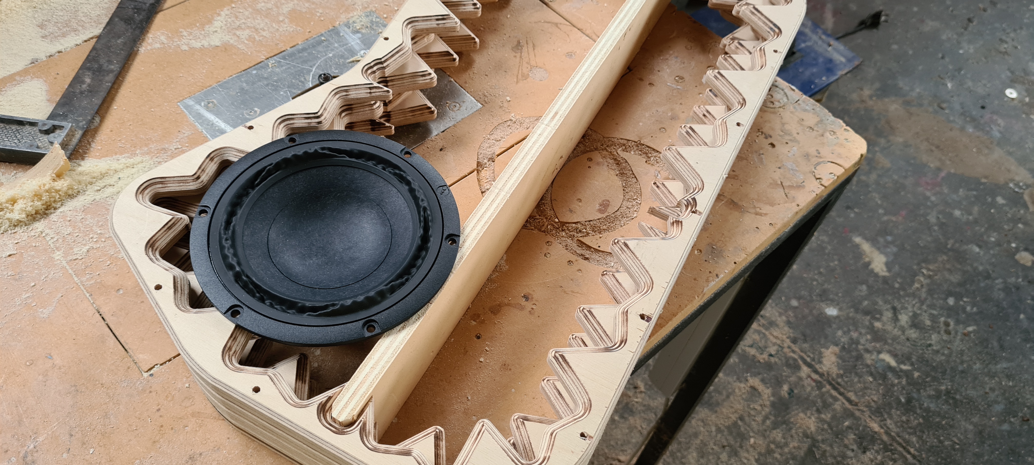

Mannooo quelli sono i (poco) famosi Purifi che Nostromo vuole sperimentaredavide_chinelli ha scritto: ↑5 giu 2021, 22:27 Passivo da 16? Ammazza come è ridotto di sospensioni...
Non posso usare i radiatori passivi perchè a simulazione per farli lavorare bene servono 2 passivi x ogni attivoLustrike ha scritto: ↑5 giu 2021, 22:50Mannooo quelli sono i (poco) famosi Purifi che Nostromo vuole sperimentaredavide_chinelli ha scritto: ↑5 giu 2021, 22:27 Passivo da 16? Ammazza come è ridotto di sospensioni...
Cercato e visto ora.Lustrike ha scritto: ↑5 giu 2021, 22:50Mannooo quelli sono i (poco) famosi Purifi che Nostromo vuole sperimentaredavide_chinelli ha scritto: ↑5 giu 2021, 22:27 Passivo da 16? Ammazza come è ridotto di sospensioni...
ERRORE... TUTTE le sospensioni sono asimmetriche eccetto quelle...davide_chinelli ha scritto: ↑5 giu 2021, 23:48Cercato e visto ora.Lustrike ha scritto: ↑5 giu 2021, 22:50Mannooo quelli sono i (poco) famosi Purifi che Nostromo vuole sperimentaredavide_chinelli ha scritto: ↑5 giu 2021, 22:27 Passivo da 16? Ammazza come è ridotto di sospensioni...
Non sapevo esistessero (in generale) con sospensioni asimmetriche in quel modo
Cappero è vero, non ci avevo fatto caso, ora che l'hai detto e vedendoli meglio ho capito la loro effettiva funzionalità!Nostromo ha scritto:ERRORE... TUTTE le sospensioni sono asimmetriche eccetto quelle...davide_chinelli ha scritto: ↑5 giu 2021, 23:48Cercato e visto ora.
perchè questa geometria è l'UNICA attualmente esistente che ha lo stesso comportamento sia in estensione che in compressione... è come se ci fossero due rubber contrapposti (come concetto)
Ah.
Nostromo ha scritto: ↑6 giu 2021, 1:14ERRORE... TUTTE le sospensioni sono asimmetriche eccetto quelle...davide_chinelli ha scritto: ↑5 giu 2021, 23:48Cercato e visto ora.
Dopo preparo qualche schermata...
