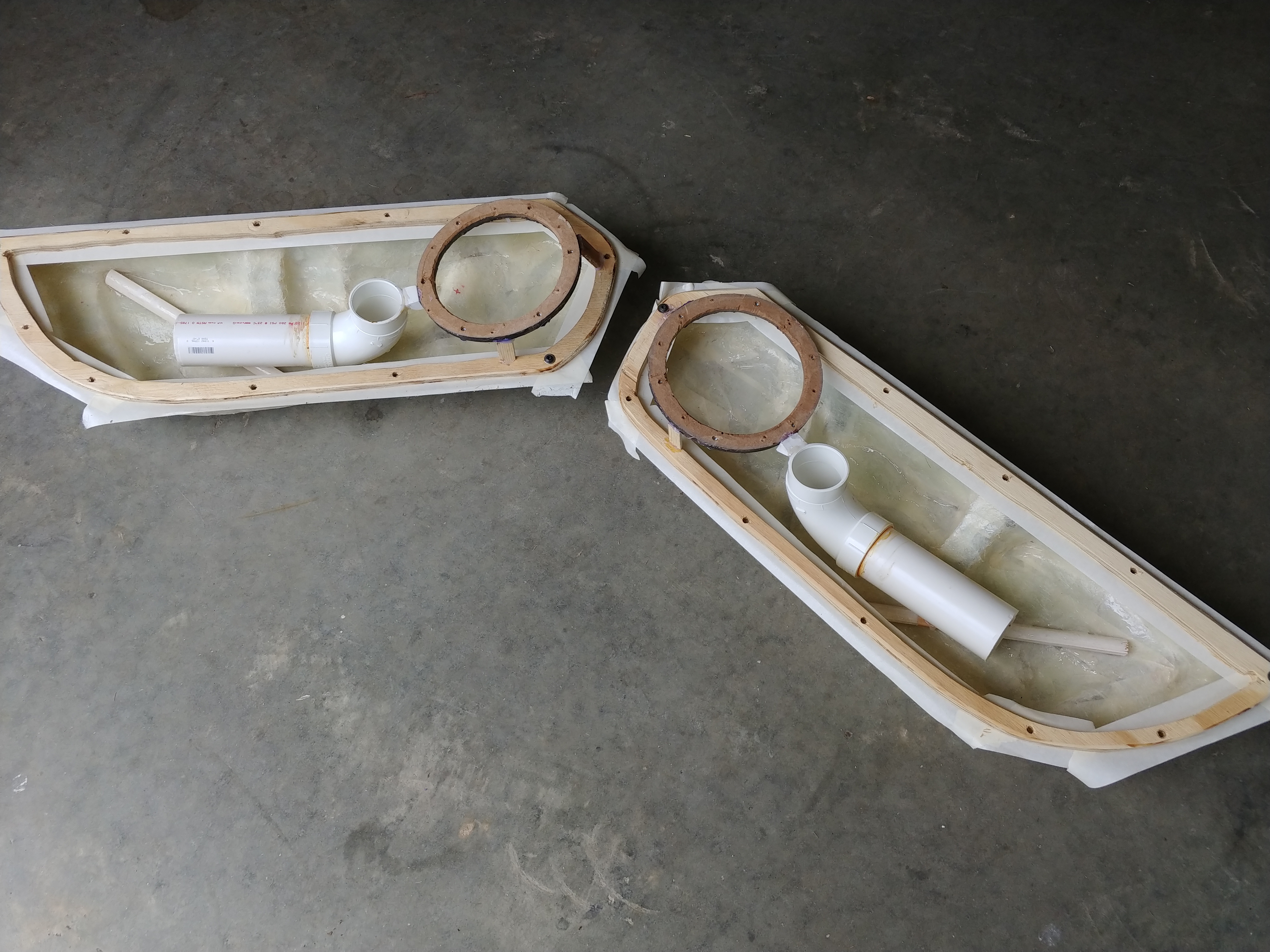

Esatto, a chiuderlo ci metto poco, avendo creato tra l'altro un box "scomponibile"!
Comunque mi si era accesa una lampadina, ho verificato ed effettivamente non avevo pensato al raccordo di 90 che va ovviamente considerato come lunghezza reflex. Devo tagliare via un bel pezzo di tubo per arrivare ai 30cm totali, il che mi da molto piu' margine!

Eppure ancora non ho ben capito come fisserai quei box alla porta.... alla cartella? Alla lamiera?

Imbullonati con rivetti filettati direttamente alla lamiera della porta.Lustrike ha scritto:Ciao Mark,

Il raccordo a 90°... lo farei con 2 da 45°
Con una curva più "lieve"...
Poi dipende dalla curvatura di quello da 90°...

Quindi tutta la cassa viene montata all'interno della lamiera interna della porta? E riesci a farla passare?

Ehm, no, sto molto rosicato con lo spazio.
Comunque il condotto è 5cm interni, non piccolo in proporzione a tutto, la curva non è "strozzata", noni preoccupa.
@Lustrike se sfoglii i messaggi passati vedrai come ho fatto. Ho ricavato una sagoma nella cartella ed il box ci passerà dentro giusto giusto. (la forma è stata fatta proprio sul taglio della cartella), quindi "alle spalle" ha la lamiera della porta dove si appoggia.
Verrà sorretto sia dai rivetti filettati come dicevo, che dal fatto che sarà più o meno incastrata nella cartella.

Si ho visto le foto di quando hai fatto la forma ma ho visto anche (almeno così mi sembra dalle foto) che la cornice di legno non ha un bordo esterno alla vasca (cioè mi sembra a filo di questa), quindi non capisco come avvita alla lamiera....

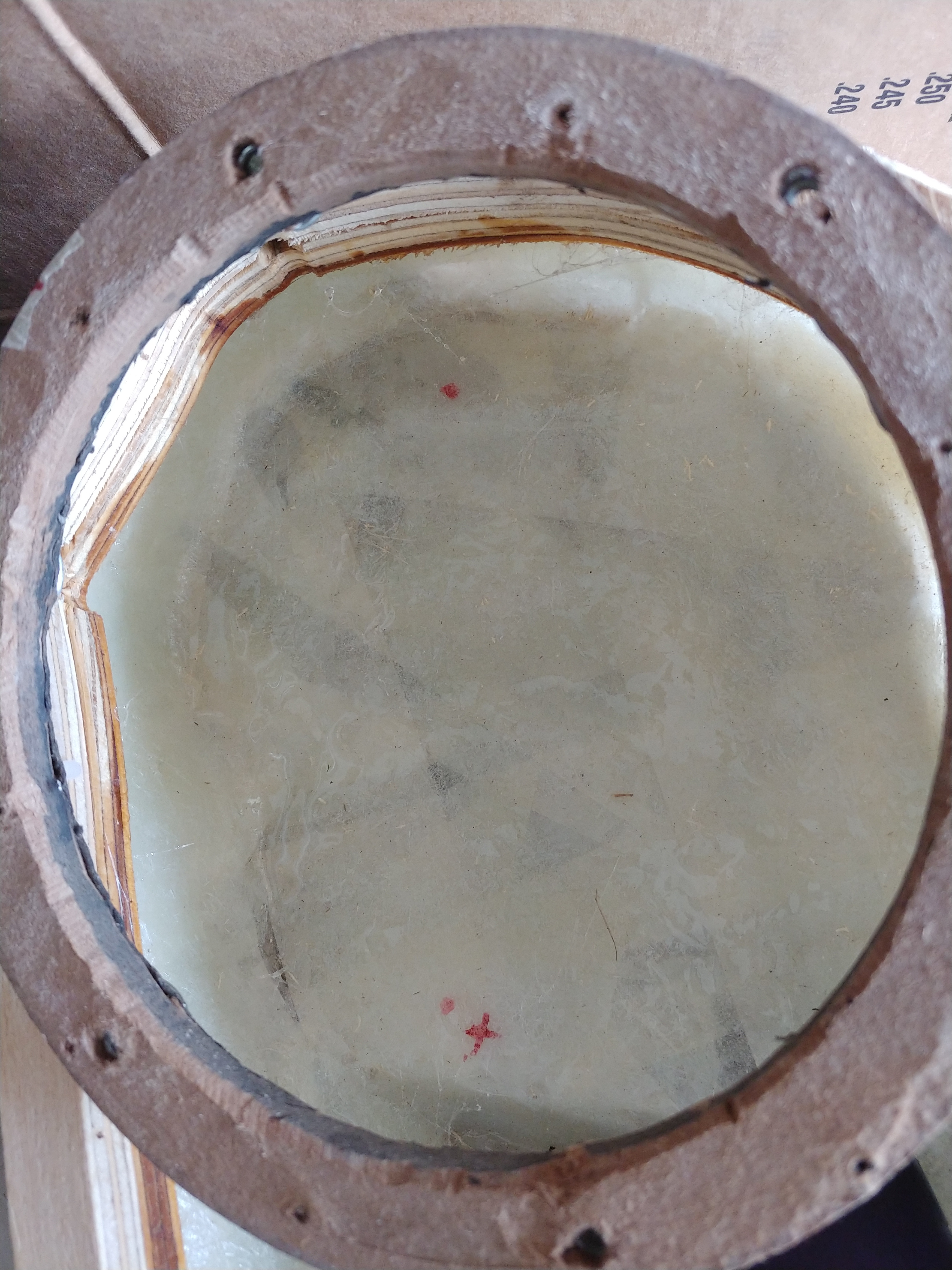

Vedi quei puntini rossi? Quello è il lato che va a contatto con la lamiera, ho trovato dei punti dove posso forare e metto dei perni avvitati dall'interno del box che fanno a battuta conto la lamiera (dove ci saranno i rivetti filettati) Gli anelli di legno non c'entrano, andranno accoppiati uno contro l'altro a chiudere ol box, tipo due metà di un uovo di pasqua! Ovvio quindi che le cornici saranno a filo box.

Si ovviamente farò strati di rinforzo dove ci saranno i perni e metterò rondelle giganti per evitare rotture. Come detto aiuterà il fatto che il box sarà comunque in parte sorretto "affogato" nella cartella.Lustrike ha scritto:Ah ecco! Io consideravo le cornici che invece non hanno funzioni di ancoraggio....

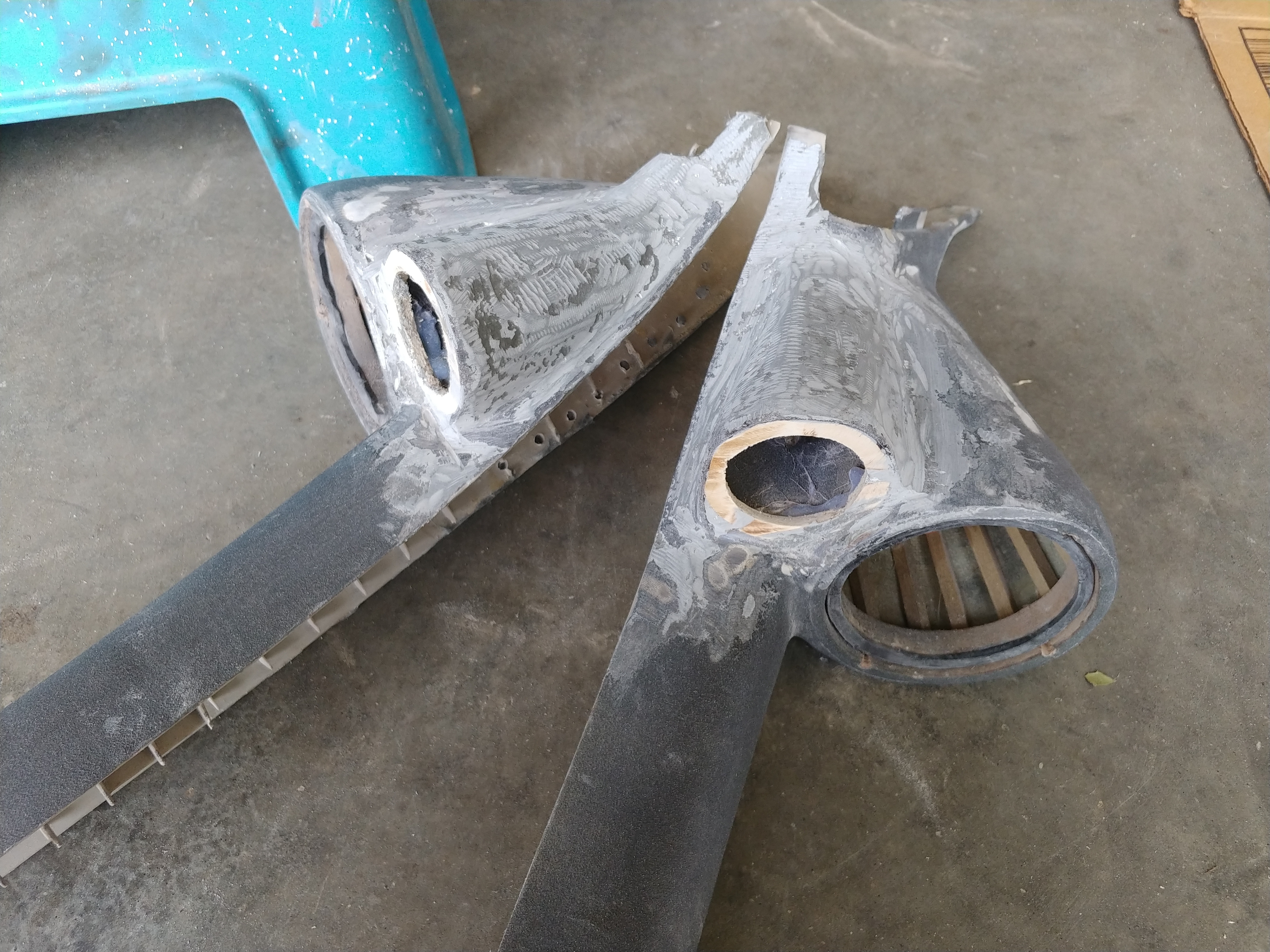

Ultime rifiniture e con i montanti dovremmo esserci...

Comunque qui si va avanti, prima passata di resina andata...
