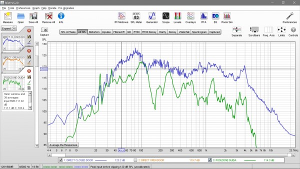

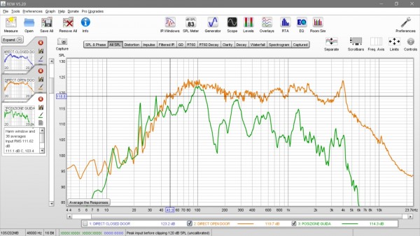

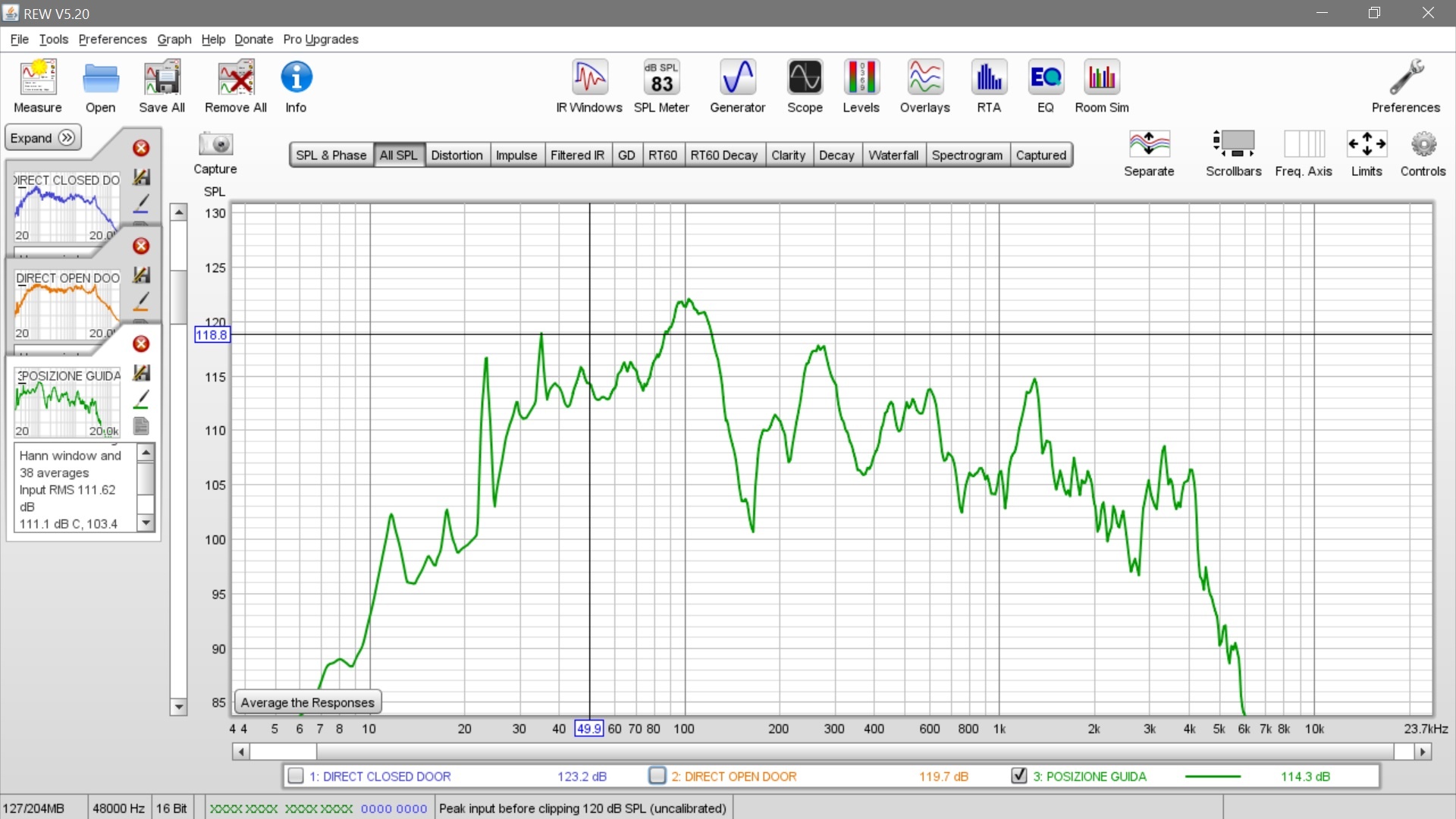

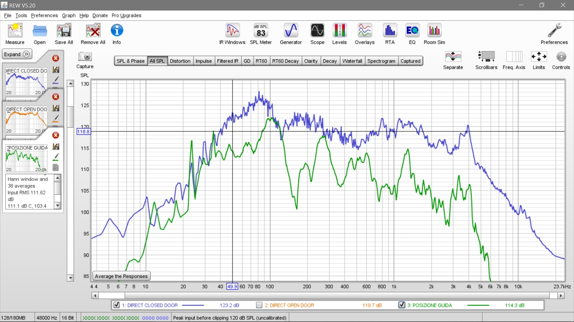

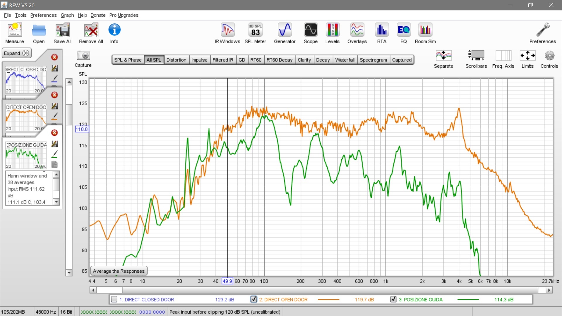

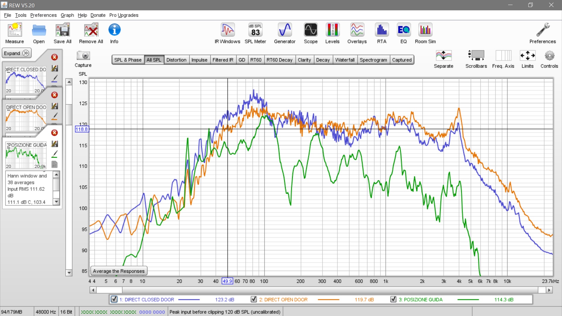

Misure appena fatte, mettetevi comodi che ne vedremo delle belle...
PREMESSA:
Wf completamente libero e senza alcuna equalizzazione.
I valori di spl sono piuttosto alti in quanto ho tenuto il volume abbasatanza alto per coprire i rumori di fondo (ho fatto con motore acceso), ma a noi interessa vedere la curva di comportamento.
Nella misura da posizione di guida ho dimenticato di caricare il file di taratura a 90 gradi, ma ho visto i due file (0 gradi e 90 gradi) e praticamente fino ai 650hz sono identici, quindi per la banda di frequenza che ci interessa non fa alcuna differenza.

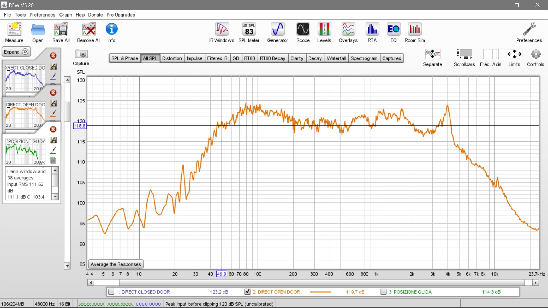

MISURA IN ASSE RAVVICINATO CON PORTIERA COMPLETAMENTE APERTA:

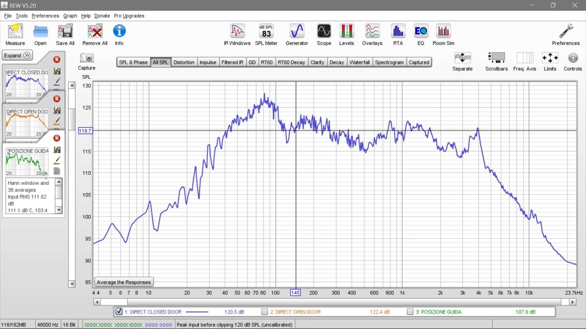

MISURA IN ASSE RAVVICINATO CON PORTIERA CHIUSA E SEDUTO LATO GUIDA:
MISURA DA POSIZIONE DI GUIDA (ORECCHIO-ORECCHIO)

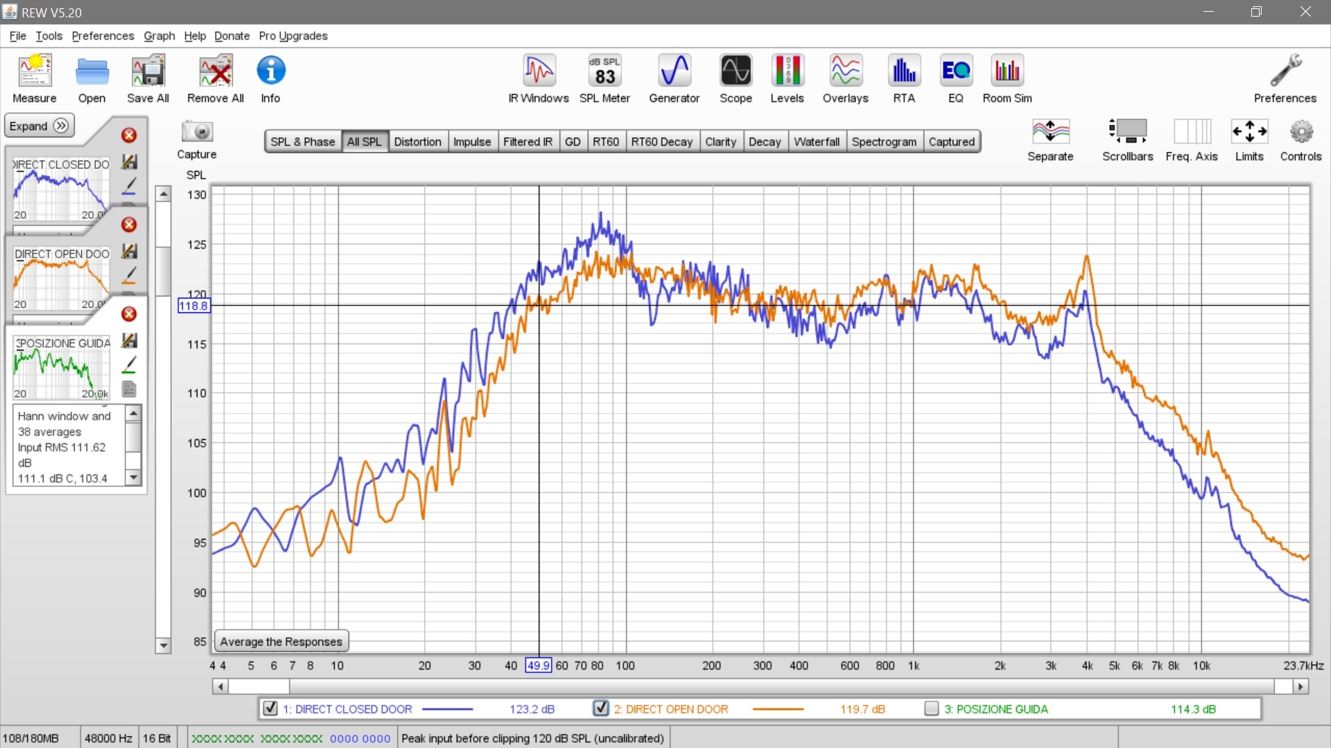

MISURA COMPARATA RAVVICINATA PORTA CHIUSA E PORTA APERTA:
MISURA COMPARATA PORTA APERTA-POSIZIONE DI GUIDA
MISURA COMPARATA PORTA CHIUSA-POSIZIONE GUIDA
TUTTE LE MISURE COMPARATE (Blu porta aperta, arancione porta chiusa, verde posiizone di guida.
Cosa vedo io? Che ascoltare musica in auto vuol dire ascoltare di m....a!!!
Scherzi a parte lo speaker nel box a mio avviso risponde abbastanza bene, probabilmente ci va leggermente stretto vedendo comunque che non scende tantissimo ed allo stesso tempo presenta una "gobba" a cavallo degli 80hz, dove praticamente lo speaker comincia ad avere la sua massima efficienza, tipica dei sistemi con volume un po' sotto il necessario, per poi flettere di 4db arrivato ai 200hz.
Sempre teoricamente ed in volume ideale si dovrebbe avere invece un andamento piu' flat, almeno fin dove il wf e' capace di salire (in tal caso intorno ai 1700hz.), ma tutto sommato dal basso della mia ignoranza non vedo una risposta cattiva.
Vediamo i piu' ferrati in materia cosa ne pensano, mi permetto di disturbare @The_Bis , @Nostromo , @Davide.HZ , @ozama ... e ragazzi chiunque voglia intervenire non mi vengono in mente i nickname!

Ragazzi chi si vuole cimentare allego il file zip con le misure da aprire in REW.

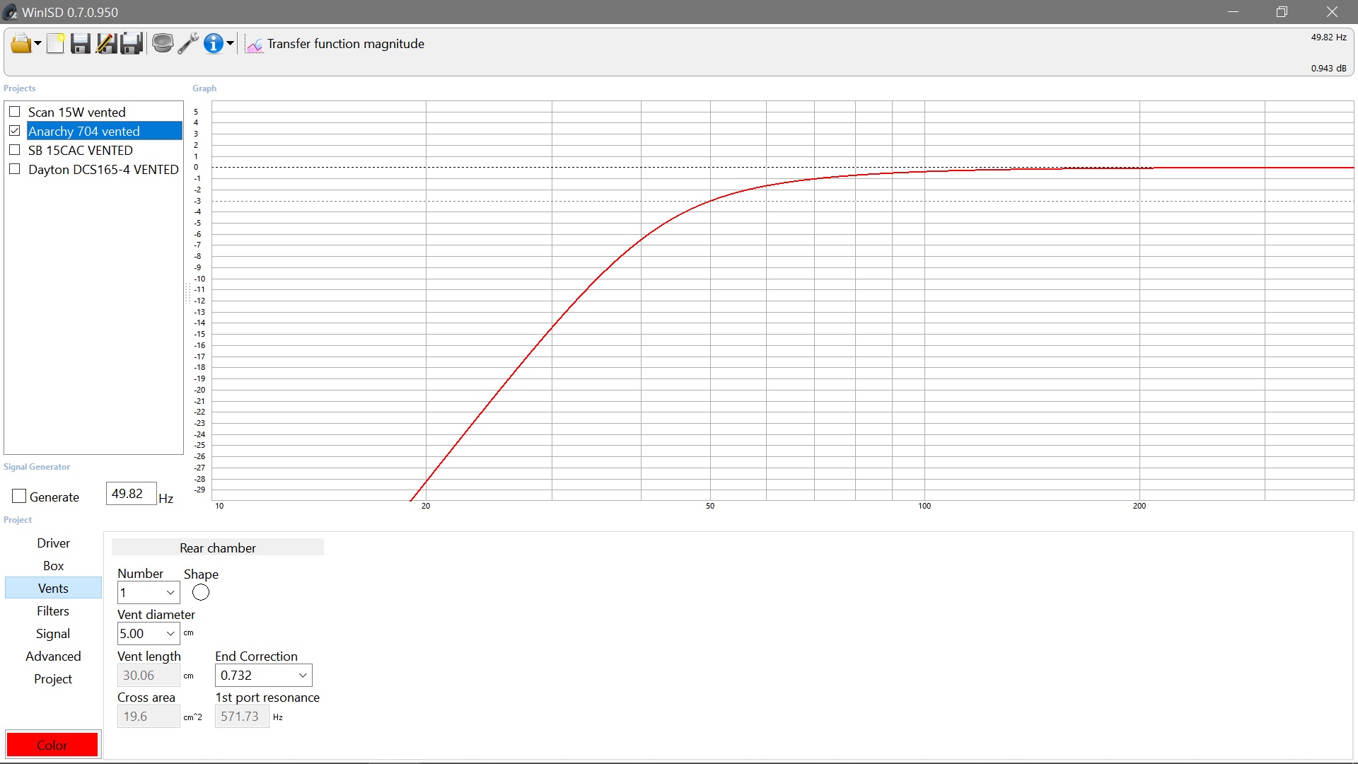

Questo e' quello che ha trovato [mention]The_Bis[/mention] perch' il sito del produttore e' un po' scarsino di info:
https://ampslab.com/blog/2020/11/19/anarchy704/
Io avevo trovato questo, che poi sono i valori su cui mi sono basato per le misure:
http://techtalk.parts-express.com/forum ... -ohm/page2
Come simulazione questo e' quanto ho ottenuto con il volume e l'accordo attuale:
Per le misure mi organizzo vediamo che riesco a fare. ma per capirci qualcosa, cosa della risposta andrebbe così male?
