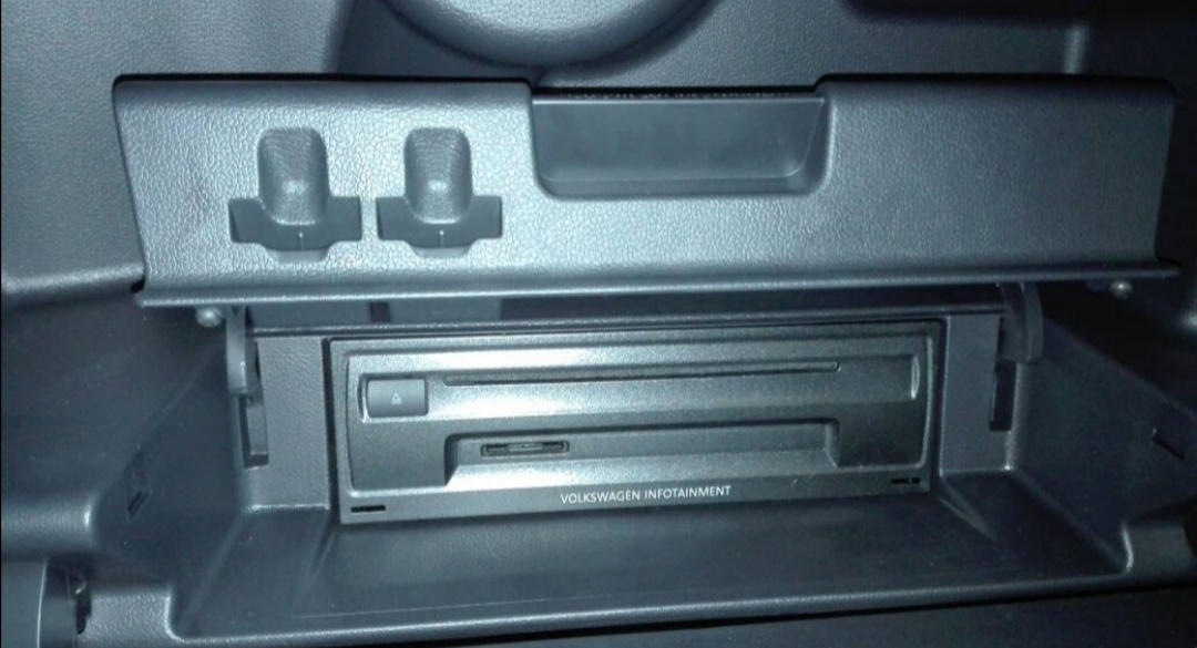

Il mio sistema originale è composto da due componenti: una radio nel cassetto portaoggetti, e un display, che (purtroppo) oltre a fare da display per comandare l'autoradio e tutta la parte audio di serie, fa anche da computer di bordo, per tanto non è sostituibile da sorgenti aftermarket.

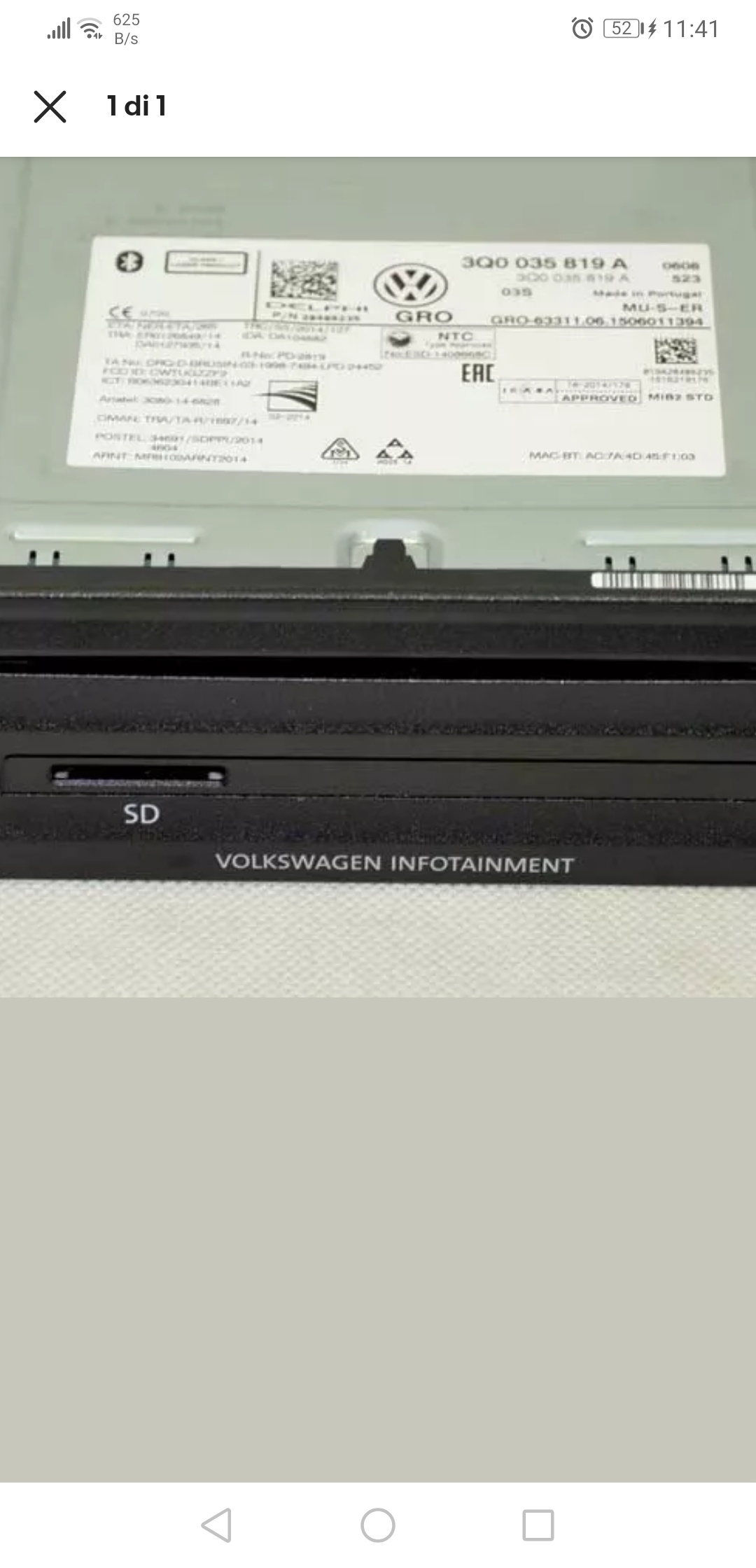

Scherzi a parte, prova ad identificare esattamente che accessorio hai; dovresti avere codici e nome/cognome nel libretto.
Ti anticipo che, se hai la sorgente nel cassetto, in ogni caso lo schermo è collegato solo all'unità centrale non c'è dialogo con altre centraline.
Per cui le funzioni di integrazione con lo schermo non funzioneranno, registreranno DTC (errori) in teoria visibili solo in diagnosi, ma la macchina ti porta cmq in ufficio...
Cmq la piattaforma purtroppo è abbastanza chiusa, ma di conoscenze customizzazioni e background di smanettoni è pieno...

Sì la sorgente è nel cassettino, cercherò di recuperare il nome da qualche parte.. si se poi si tratta di lasciare la macchina ferma due settimane non c'è problema, però in tempi non COVID.. essendo pendolare tra due città, qualora possa ritornare a Milano, mi servirà per fare avanti e indietro e non potrei tenerla ferma.The_Bis ha scritto:Scarsa diffusione? Se i venditori di autoradio aftermarket ne vendessero tante come quelle che ci sono installate solo nelle Polo (sorvoliamo che la piattaforma è comune a tutto il mondo Vag) sarebbe una festa per loro... O probabilemnte significherebbe che siamo tornati indietro di 20/30 anni.

Per ora ho recuperato una foto della parte visibile.. ora torno a cercare
Allora ho cercato in lungo e in largo ma niente.. comunque DOVREBBE essere la Composition Media Vw 5g0035819.
Se serve faccio un check in macchina se riesco a estrarre la radio
