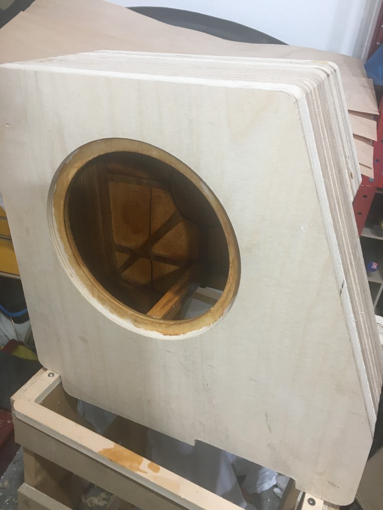

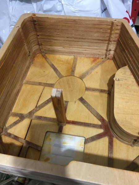

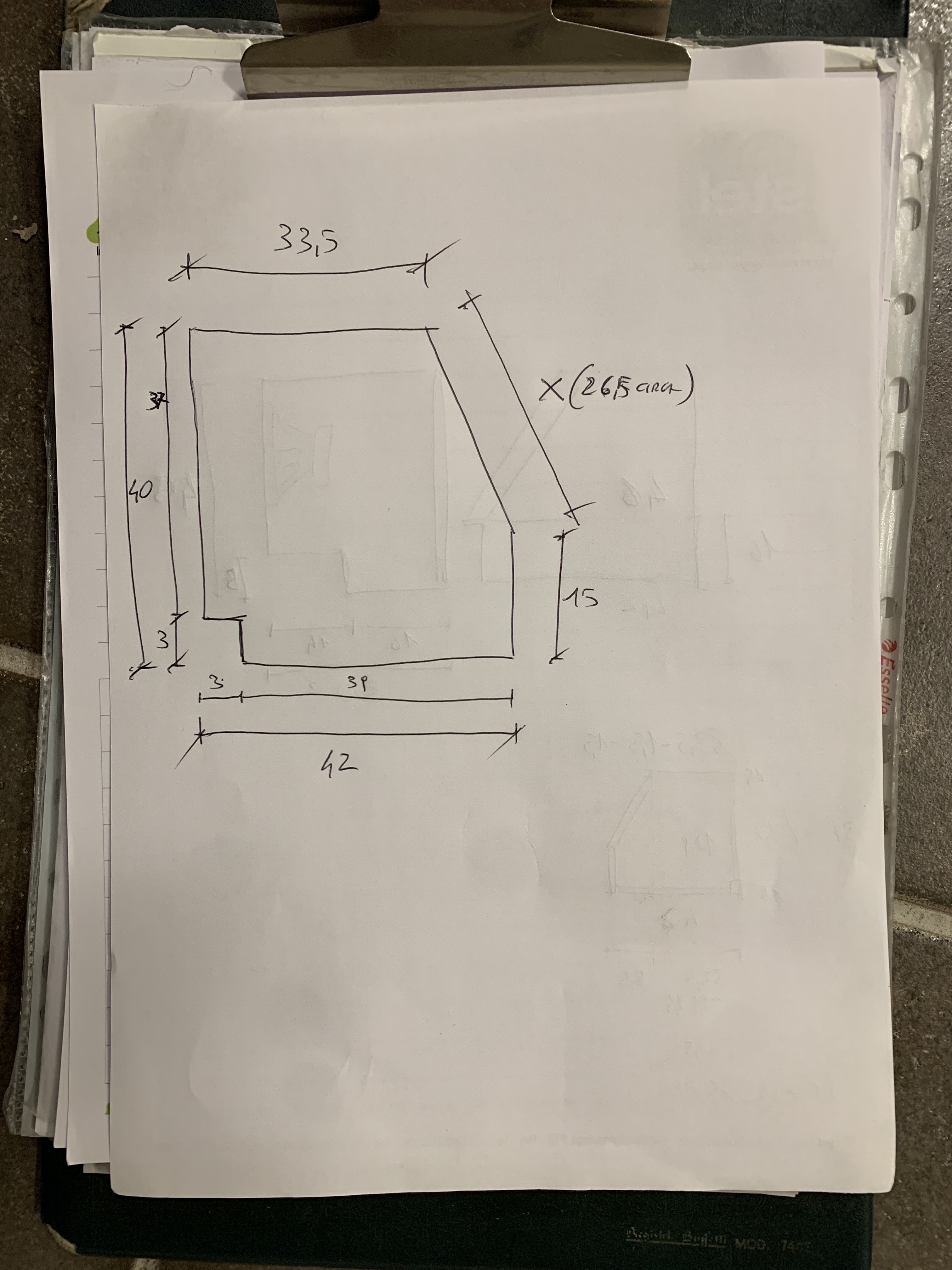

Finalmente si cambia il sub!
@Nostromo mi ha proposto uno dei tanti altoparlanti che tira fuori dai suoi scaffali.. Ed io non trovo di meglio da fare che fidarmi, dato che si tratta dello stesso altoparlante che Tommy ha sulla Clio, in formula peró, doppia.
Se volete info, chiedete a lui..
Si prendono un po' di misure per capire quanto si puó lavorare.. Poi @rs250v ci mette la sua professionalità.. Quindi, si scatena!

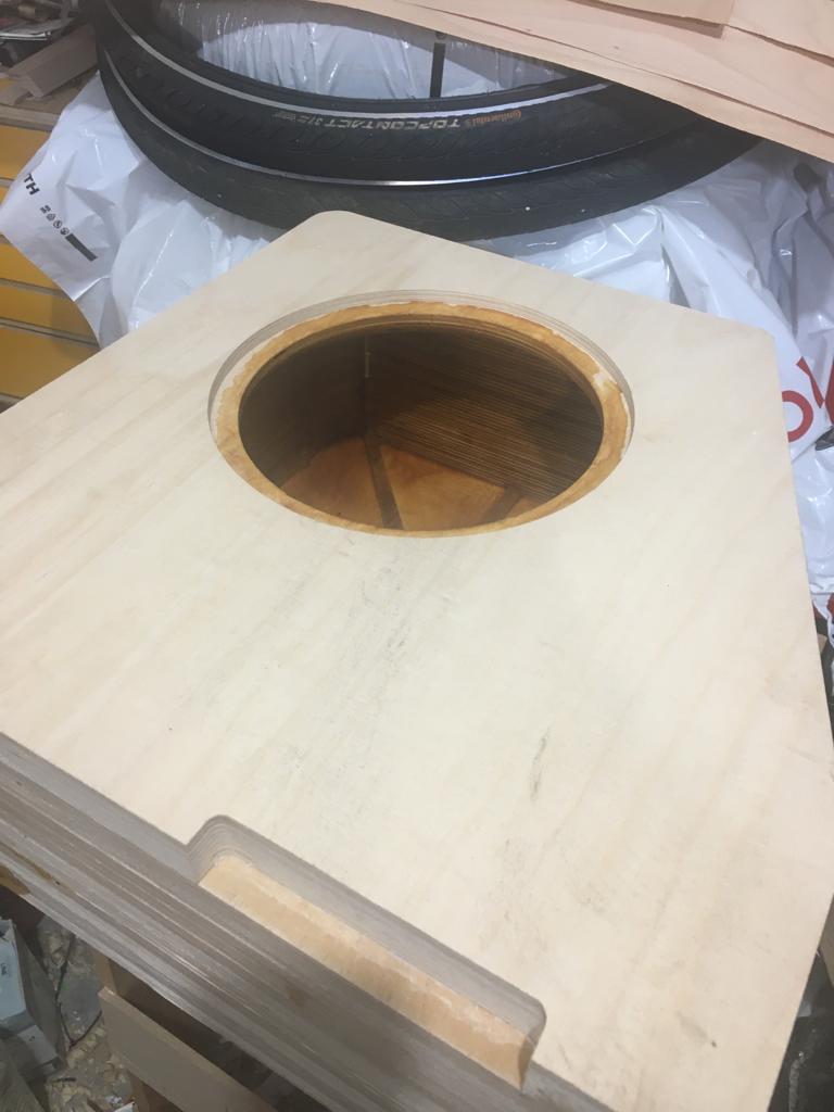

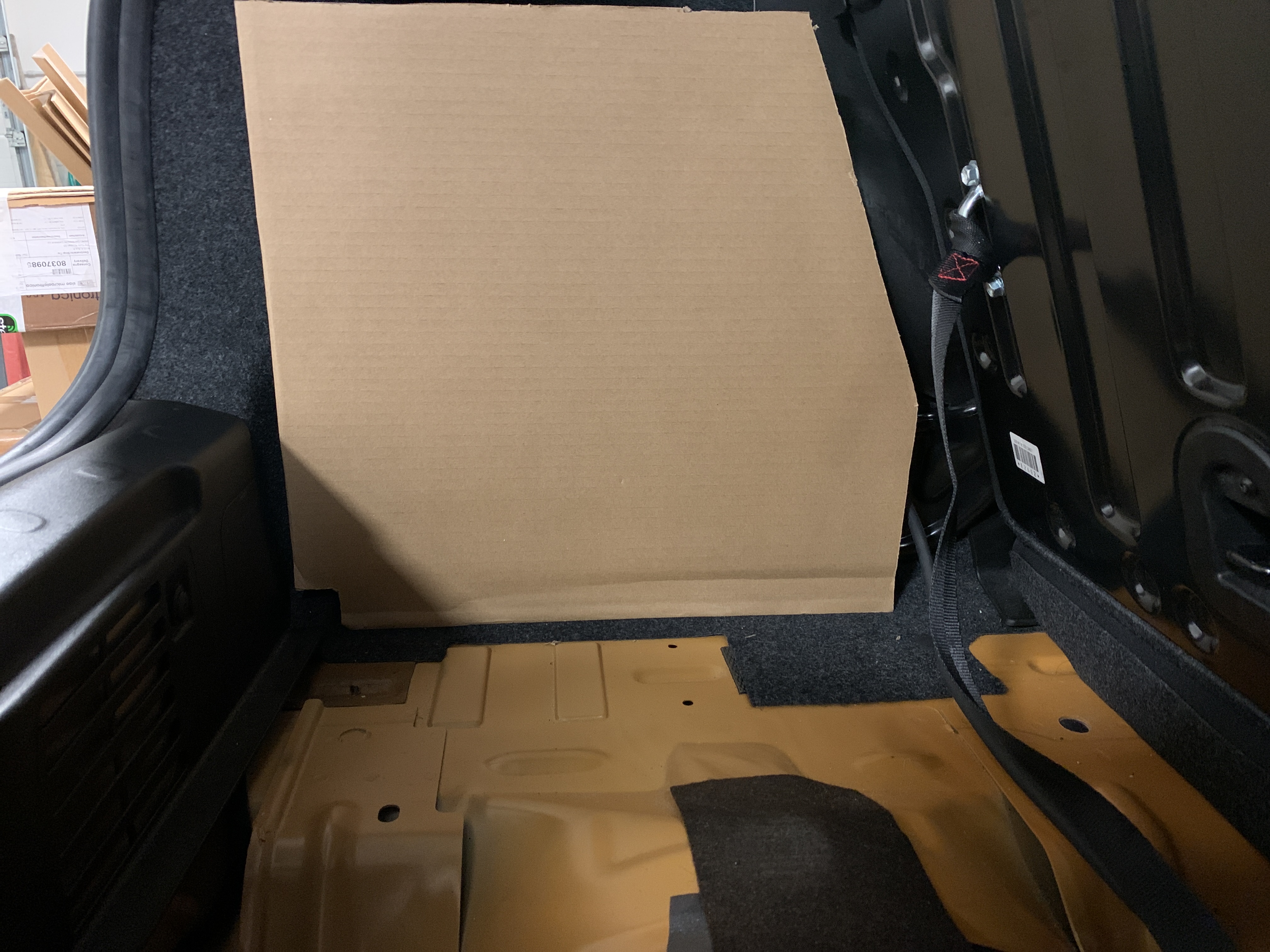

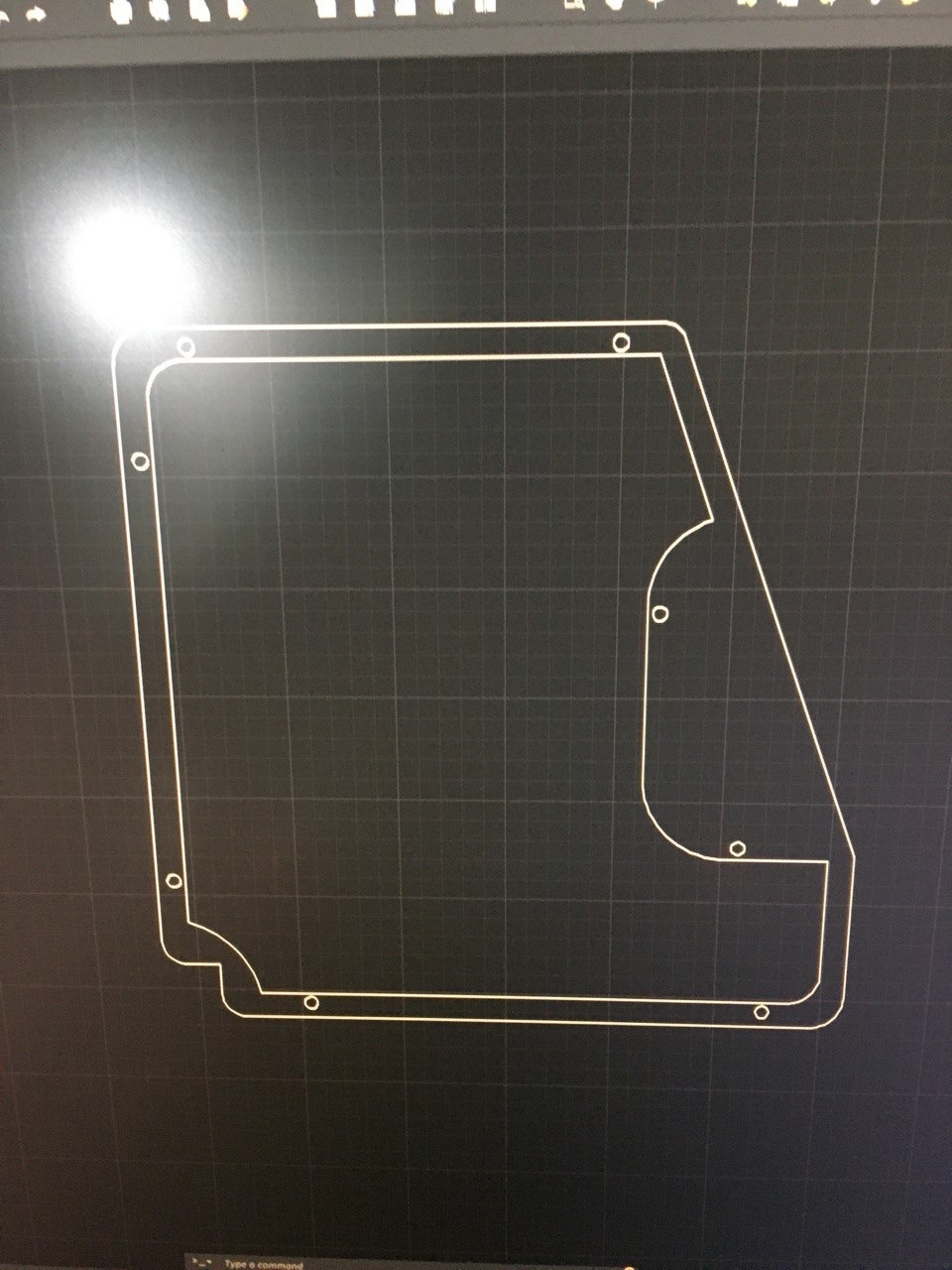

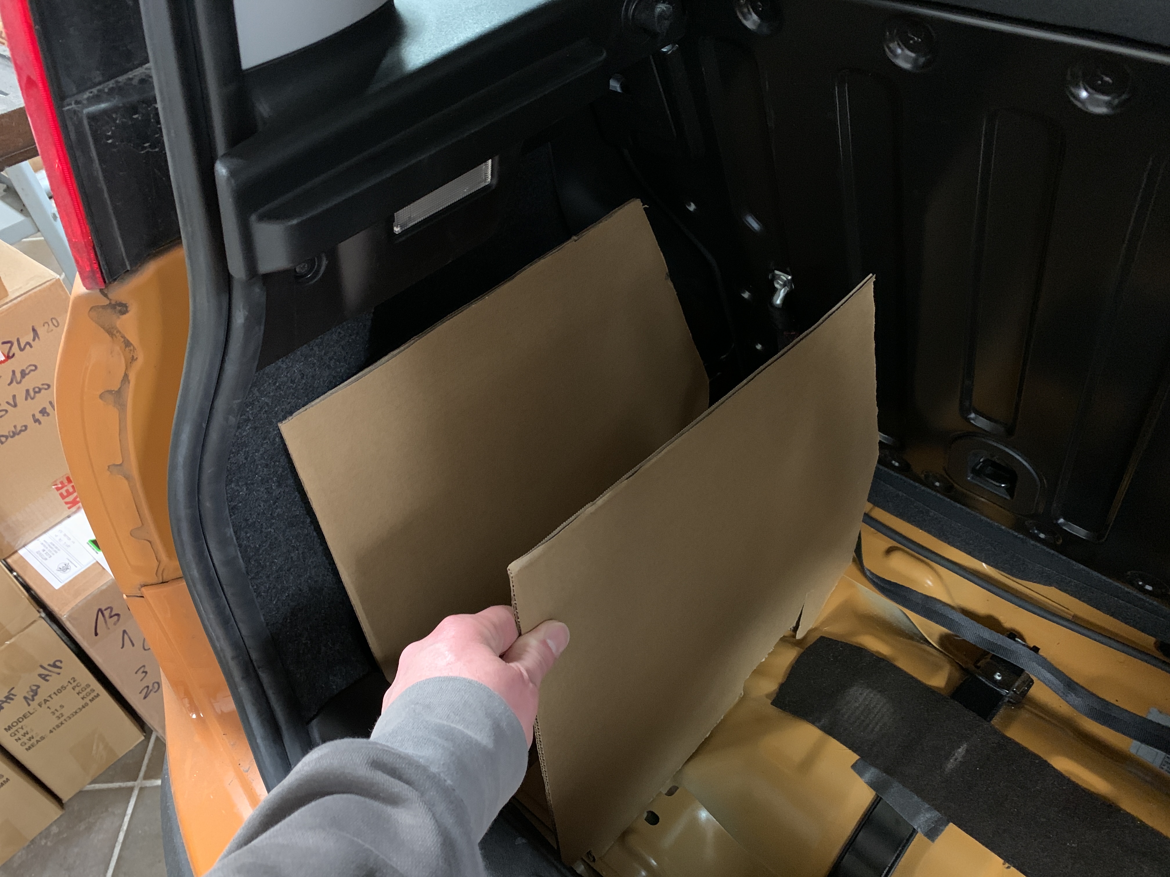

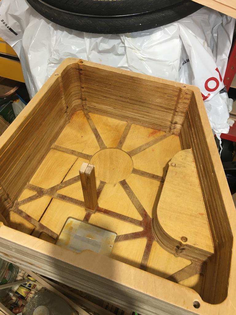

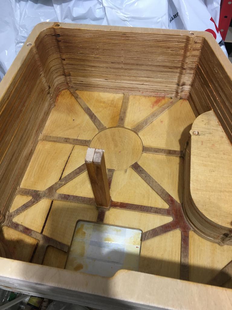

Parete di fondo.. Sviluppo a strati! Sta venendo davvero bene..
Il sub starà parzialmente incassato sotto al piano di carico, formato da un preformato di polistirolo che taglieró nella zona occupata dal sub. È necessario lasciare il resto del polistirolo perchè il fondo è bombato verso l'interno. Non c'è il vano ruota di scorta. Nella Panda Natural Power all'esterno è fissata la bombola principale del metano. Quindi il fondo del bagagliaio è sagomato di conseguenza.
Lo scasso che si nota sul lato inclinato è stato fatto per inglobare una sporgenza di plastica presente nel passa ruota. In basso, sarà necessaria una limatina sul pannello frontale, per la presenza di una nervatura.
Non è prevista la rimozione del sub, una volta montato. Lo fisseró sul fondo da dentro, montando due rivetti filettati m8 in due fori già presenti. Dopo aver insonorizzato parafanghi, fondo e zona sotto al divano posteriore.

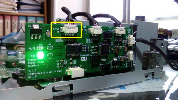

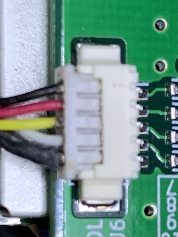

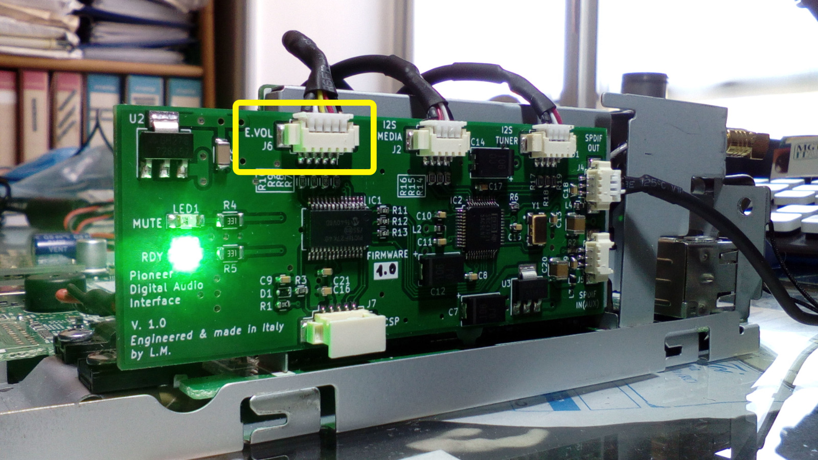

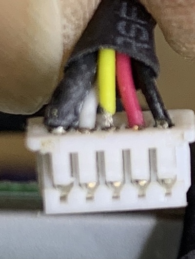

Nel frattempo, ho avuto anche un piccolo inconveniente con la sorgente, a causa di un cavetto che si è "scrimpato" sulla schedina di Etabeta.
Ogni tanto non si regolava il volume.. E in effetti, il cavetto è del cablaggio che va a leggere i comandi sull'integratone proprietario Pioneer che gestisce volume e commutazioni.
Per fortuna era una sciocchezza. Solo, sti c@zzo di Pico Blade sono veramente dei fast-on str@nzi e microscopici! Ma grazie alla lente da laboratorio, alla pazienza e alle indicazioni di @Etabeta , sono riuscito ad estrarre il contatto dalla spinetta e a ricrimparlo con le pinzette. Ora è tutto ok ed ho reinserito definitivamente la radio in plancia proprio questa sera.
Il connettore interessato.. Il filo giallo sfilato.. Il filo giallo risistemato. Tutto è bene ció che finisce bene!

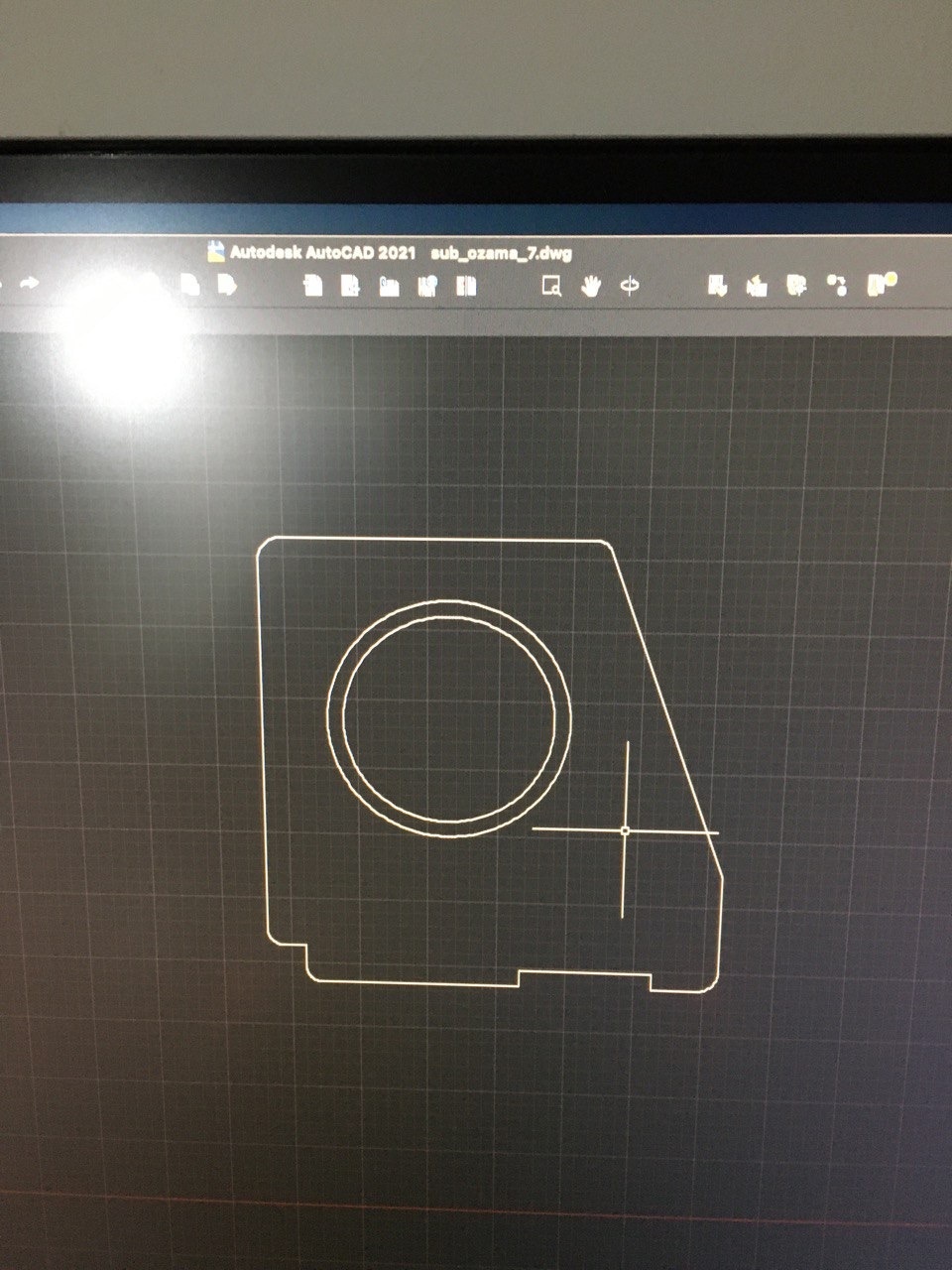

Intanto il mobile è finito..
Ora dovrà arrivare da Verona a Vicenza, che già è una prima difficoltà.. Ciao!

CNC made?
Bel lavoro !! Complimenti
Gran bel lavoro non c'e' che dire!
Ma anche le cups di @rs250v sono spettacolari!

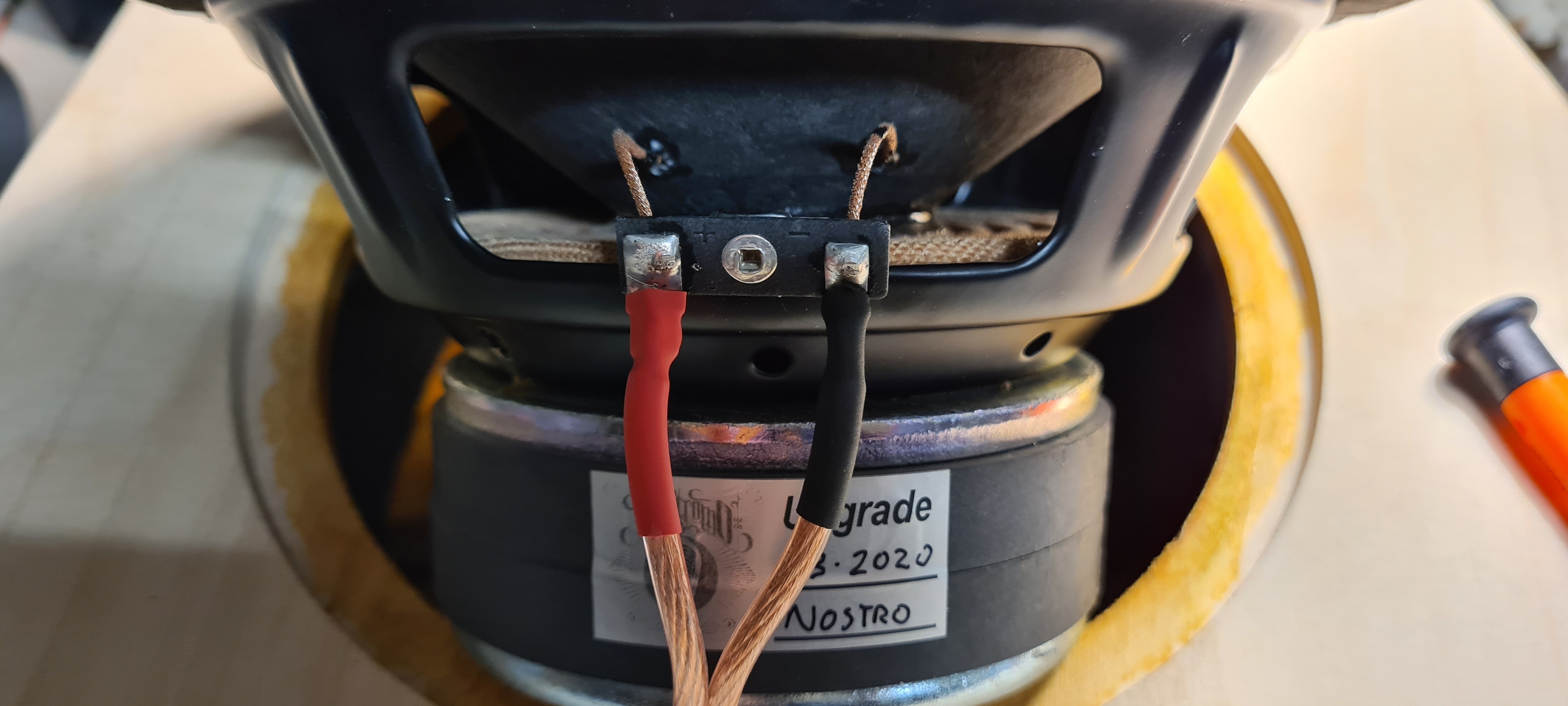

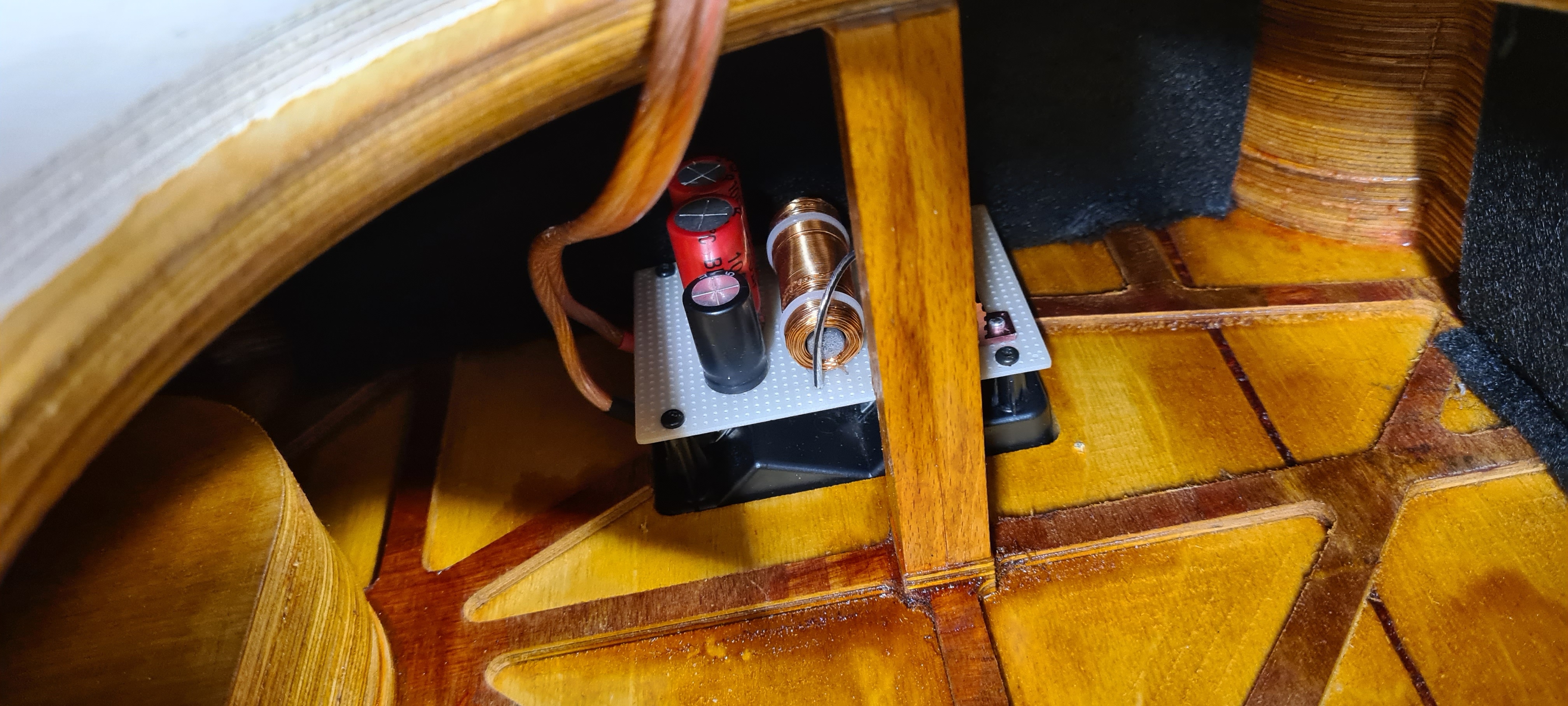

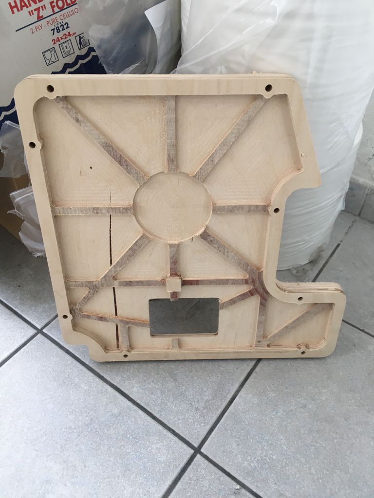

È passato stefano (@rs250v ) e mi ha portato il box....
Siamo adesso quà che ci giochiamo.

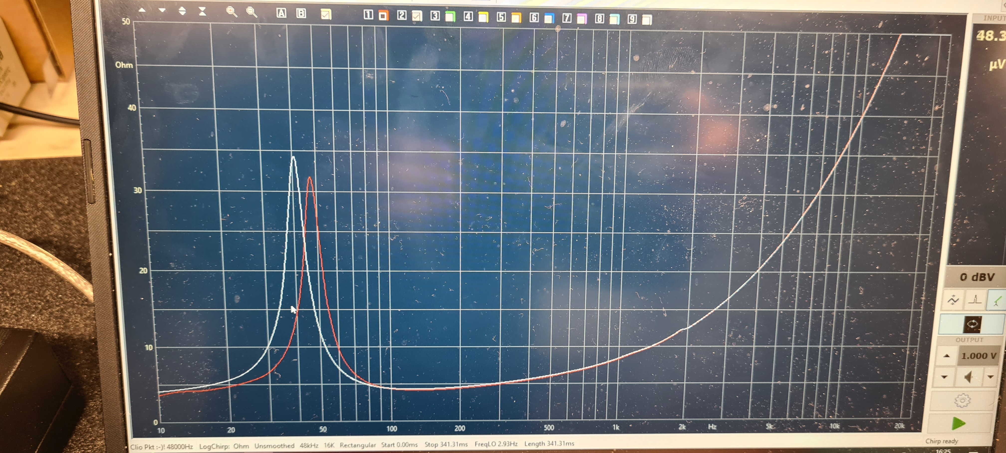

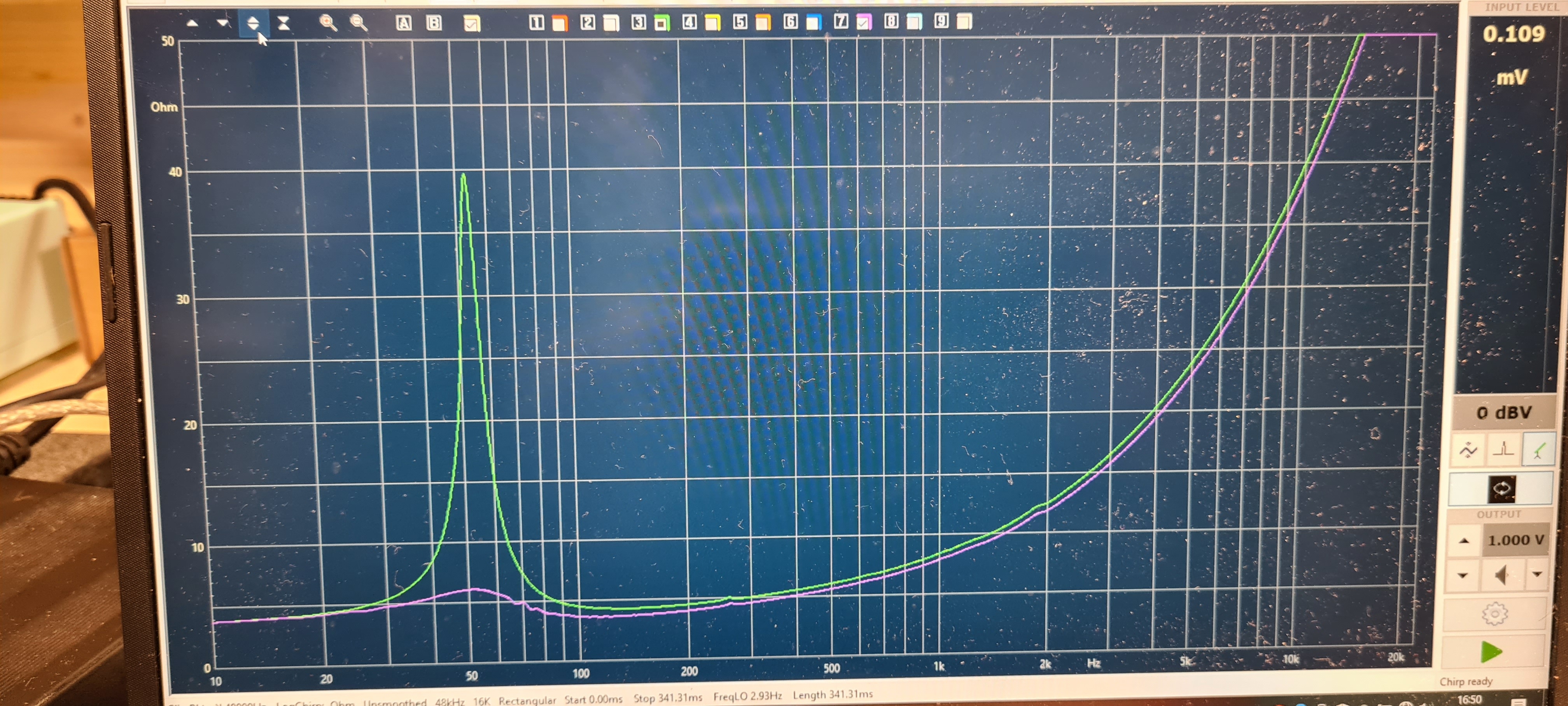

6 ohm resistivi! Potenza delle celle di compensazione!
Sono davvero curioso di sentirlo suonare con l'AP1d..
Ragazzi.. Davvero non ho parole.. Non c'è la faccina del bacino..
