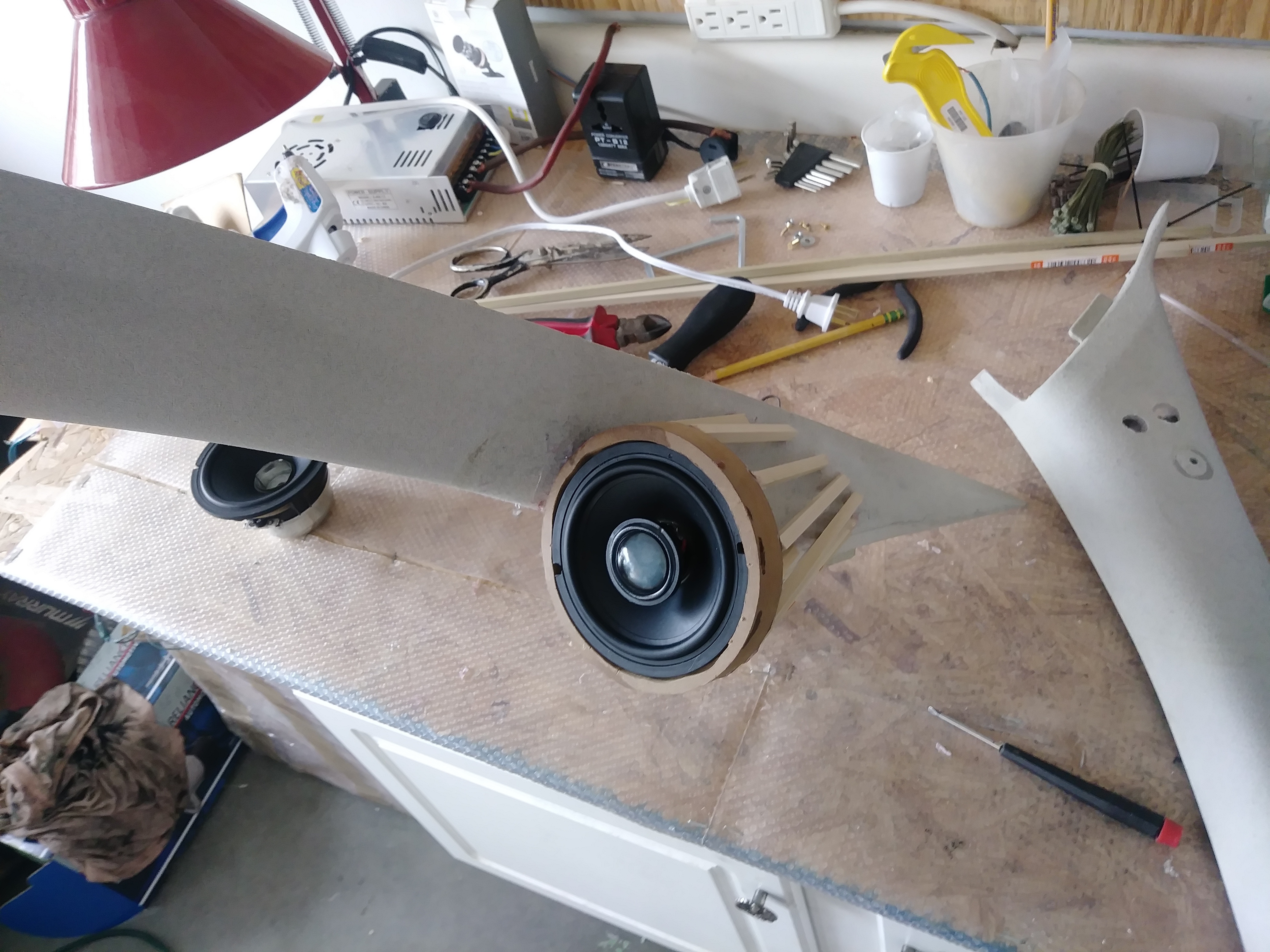

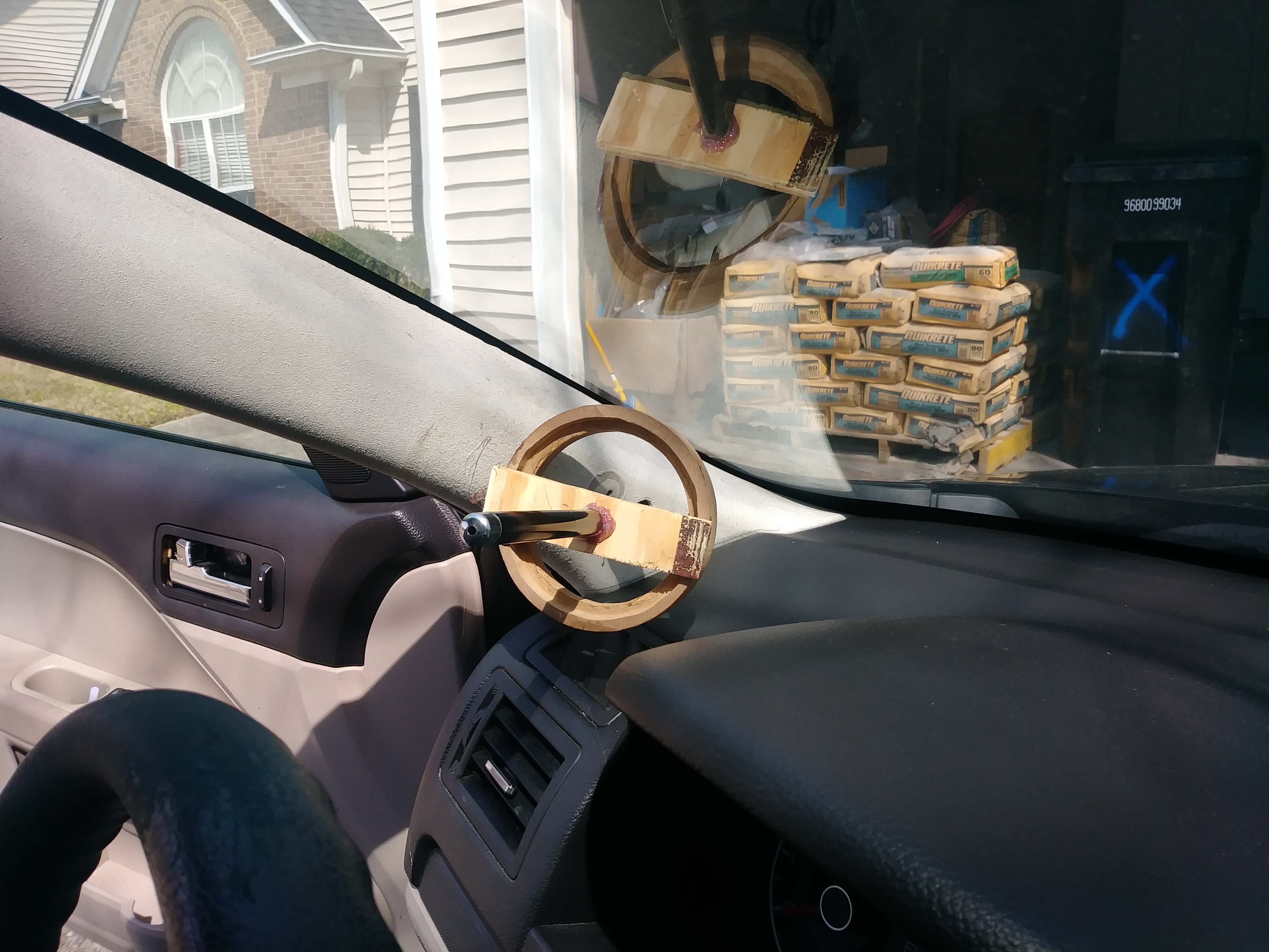

#625

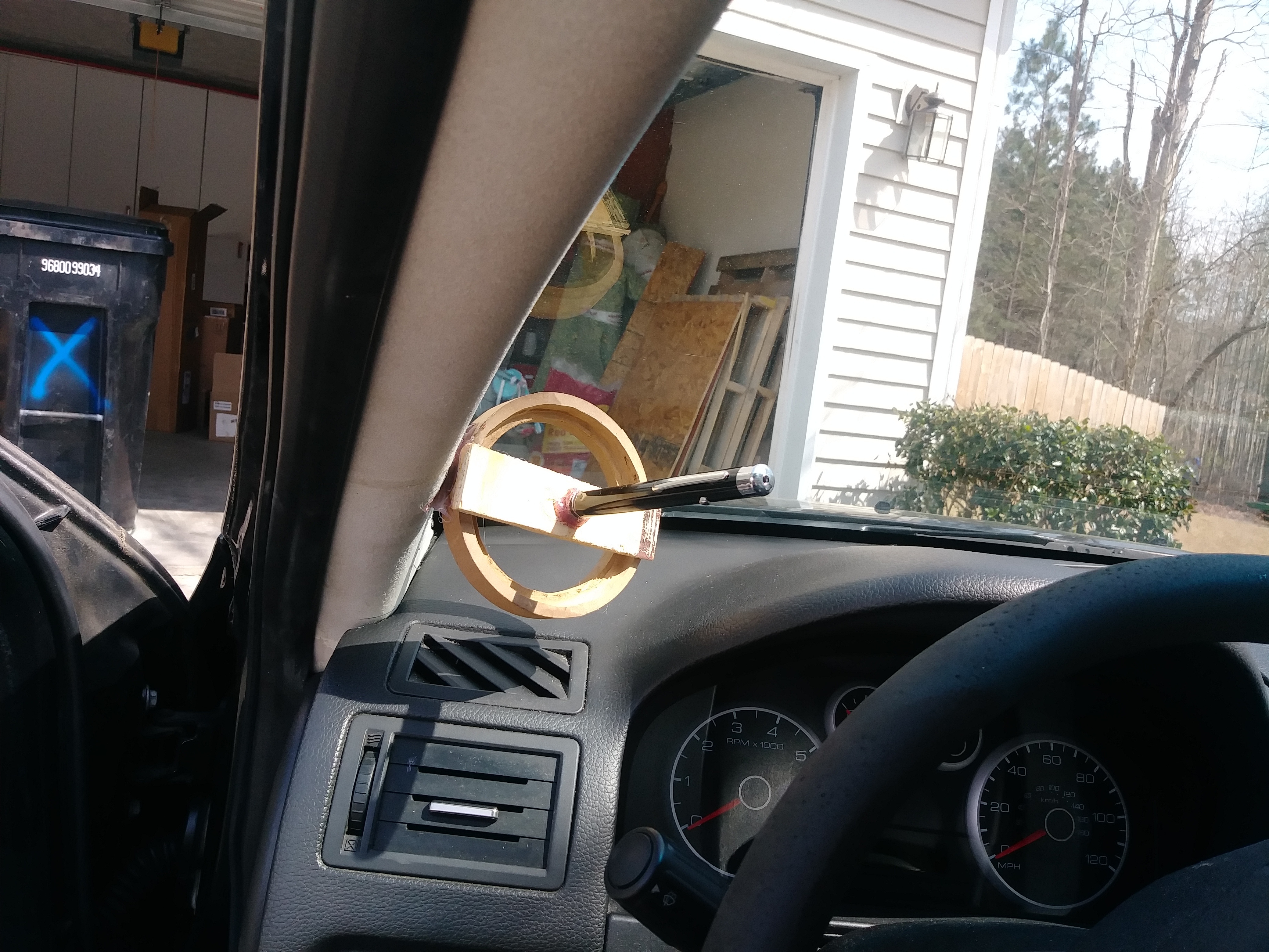

Cominciamo a fare qualcosa di serio, orientamento con puntamento laser....
Messaggi: 13344
#626
Ma spararteli in faccia no?......
#627
Alessio Giomi ha scritto: 13 mar 2019, 20:38 Ma spararteli in faccia no?......
Uhm... preferisco farli simmetrici, così facendo dovrebbe risultare un leggero fuoriasse rispetto al guidatore per entrambi, e dalle prove fatte finora con le cup mi sta più che bene! ;)

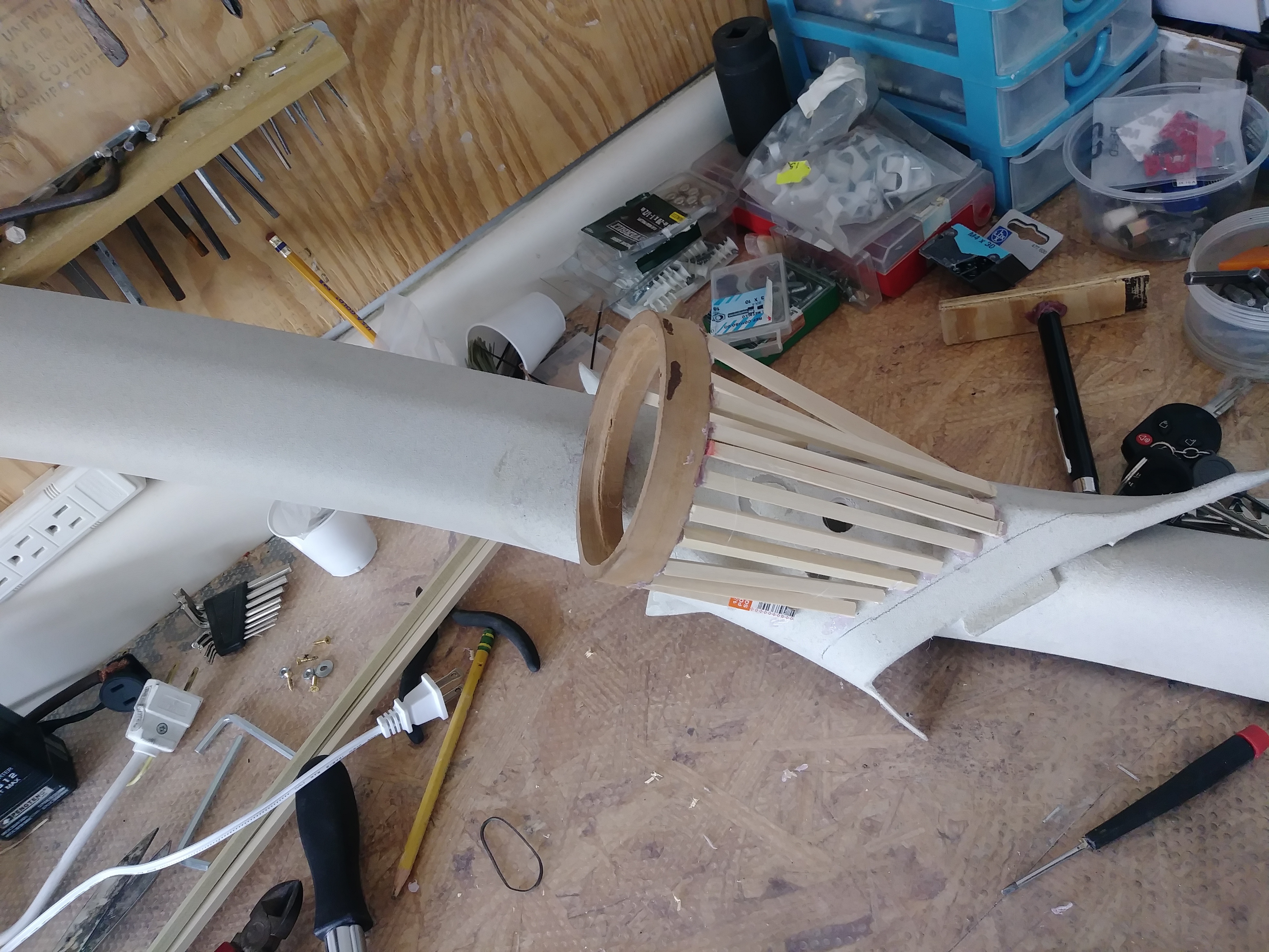

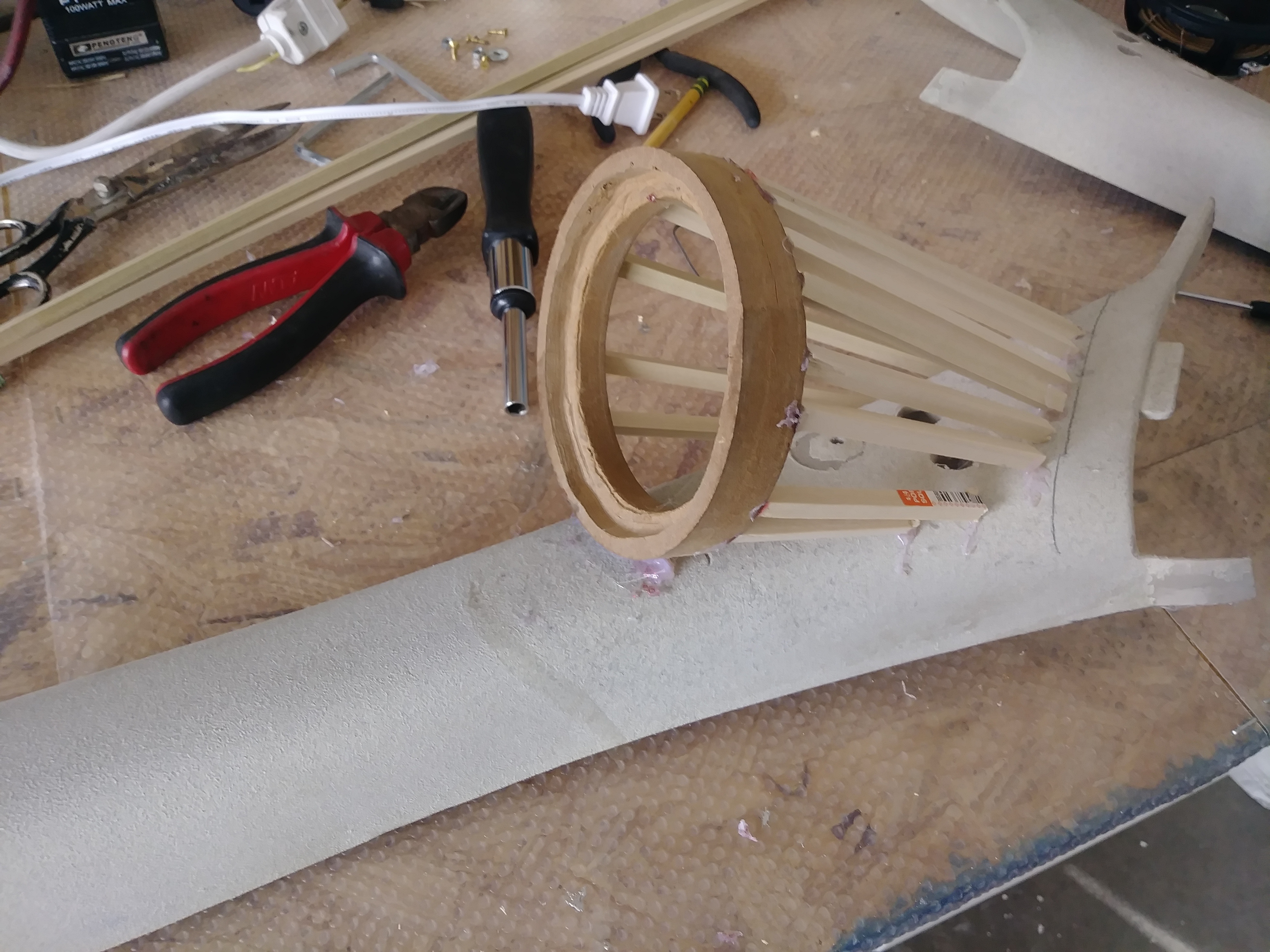

#628

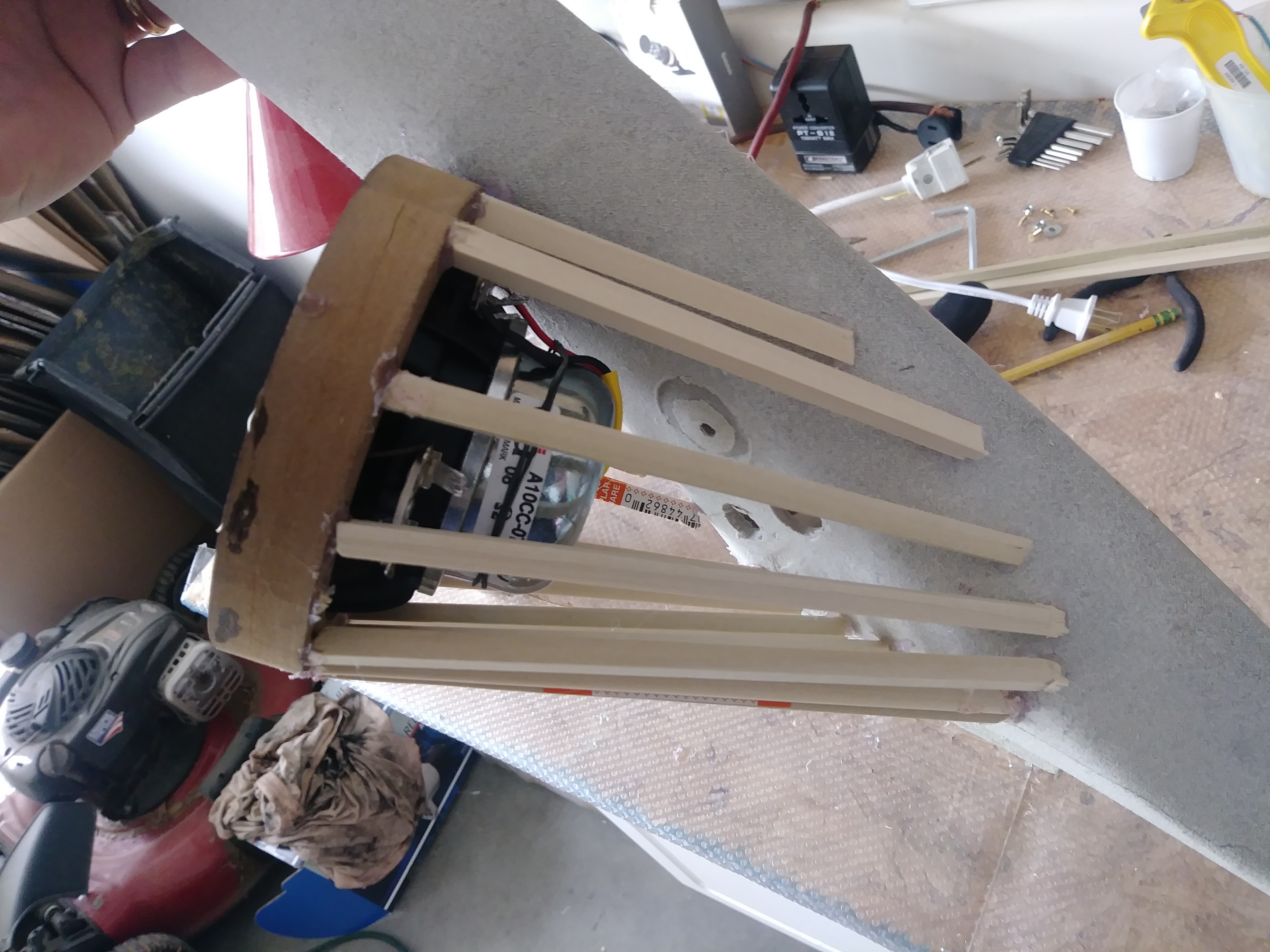

Creazione struttura portante con listelli

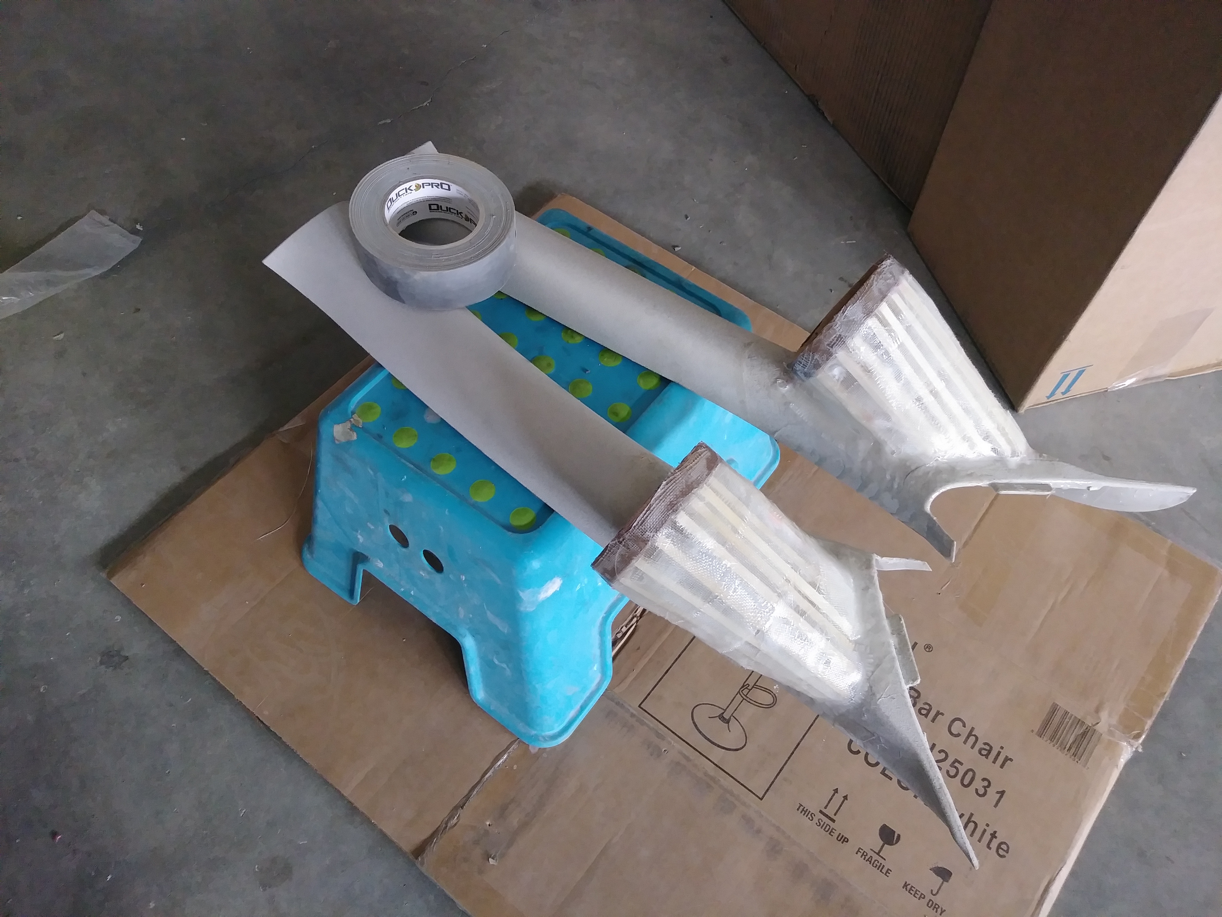

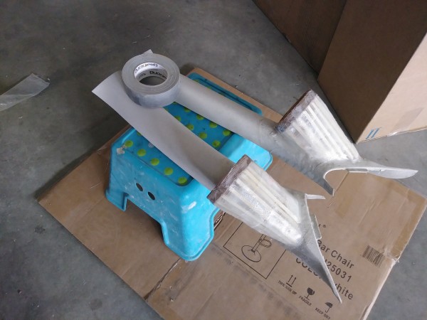

#629
Resina e fibra per per far prendere corpo alla forma base.
Di sicuro c'è molto più volume rispetto alle cup, quindi in ogni caso va bene!

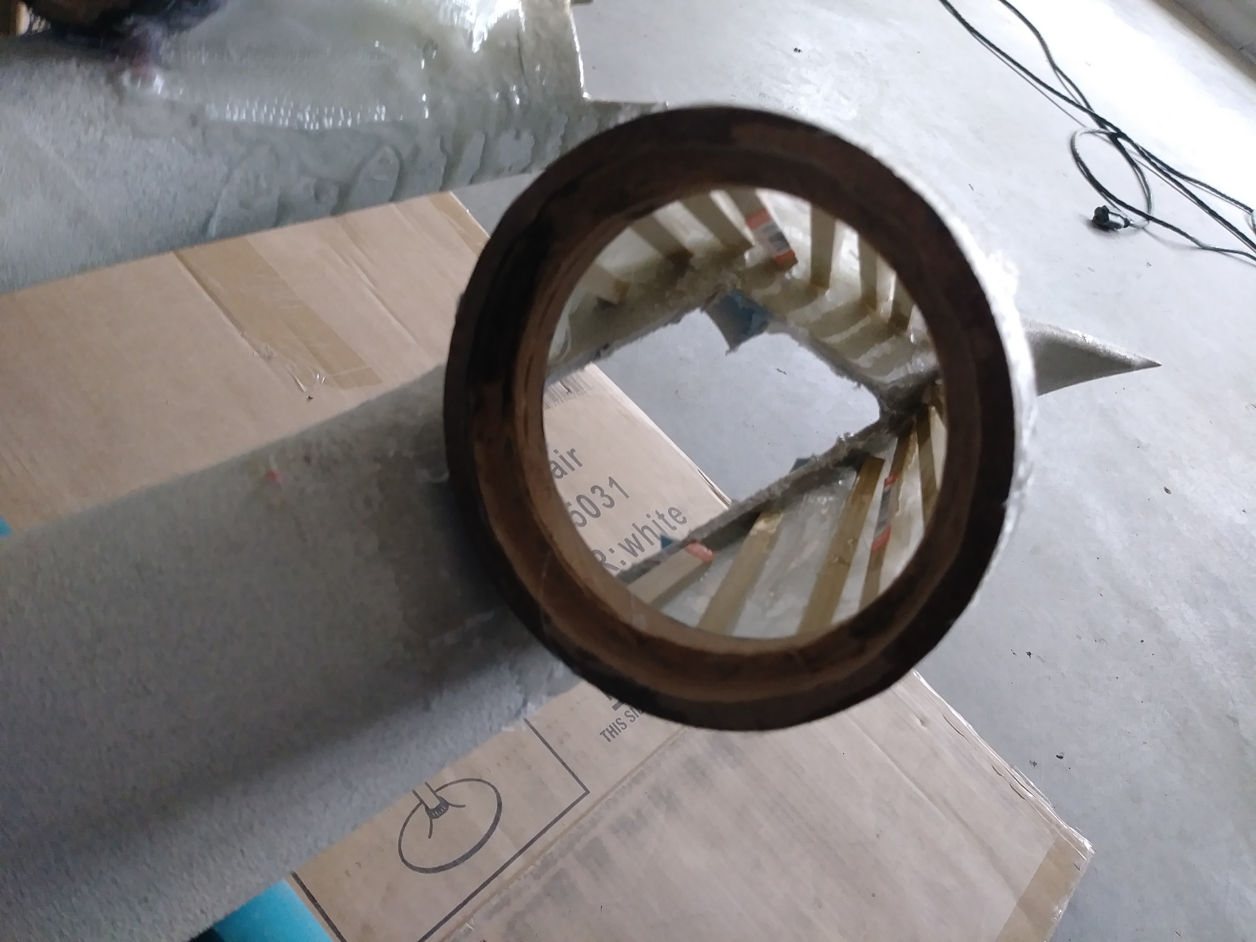

Ottimo lavoro Mark, ti maledirai per non averlo fatto prima! La resina mixata ai listelli di legno faranno la differenza sulla rigidità e smorzamento del box, se posso permettermi; ammesso che non ci hai già pensato tu, visto che si tratta di un box per un mid, conviene praticare tanti piccoli fori sull'attaccatura tra montante e base della struttura per far penetrare la resina, così sarai in una botte di ferro e stai tranquillo che quella costruzione di resina da lì non la stacchi più.

Davide.HZ ha scritto: 14 mar 2019, 19:26 Ottimo lavoro Mark, ti maledirai per non averlo fatto prima! La resina mixata ai listelli di legno faranno la differenza sulla rigidità e smorzamento del box, se posso permettermi; ammesso che non ci hai già pensato tu, visto che si tratta di un box per un mid, conviene praticare tanti piccoli fori sull'attaccatura tra montante e base della struttura per far penetrare la resina, così sarai in una botte di ferro e stai tranquillo che quella costruzione di resina da lì non la stacchi più.
Quoto
Lo stavo scrivendo anche io.... i miei ho dovuto rifarli 2 volte proprio per non aver fatto subito i fori sulla base della struttura
Re: La mia nuova sfida SQ
#633
Alessio Giomi ha scritto: 14 mar 2019, 19:45 Quoto
Si ci ho pensato anche io con un pò di ritardo... ^^ vedo di provvedere!
@Davide.HZ ma sai, anche essere "passato" per le cup è stata esperienza, quindi va bene così! :yes:

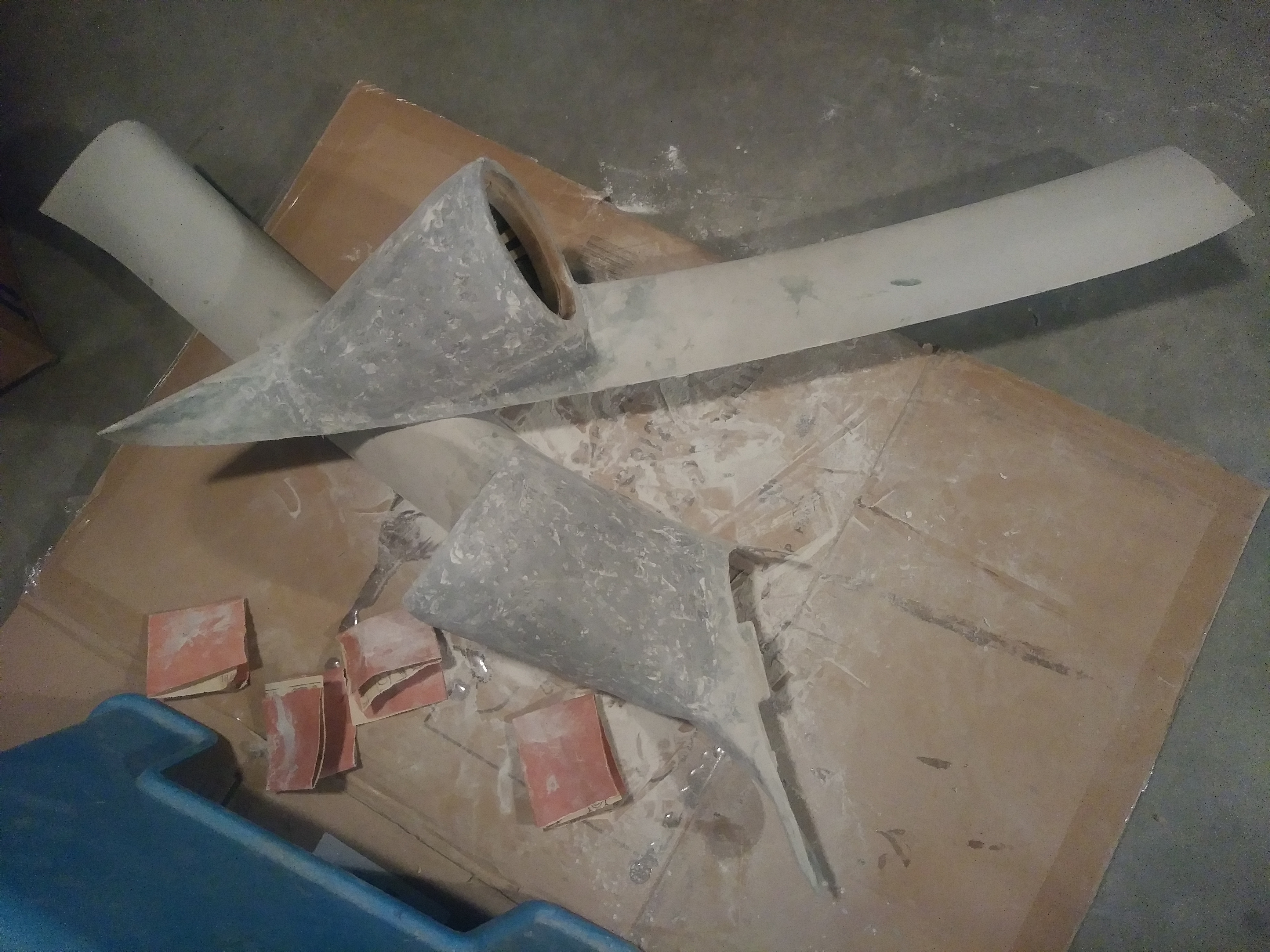

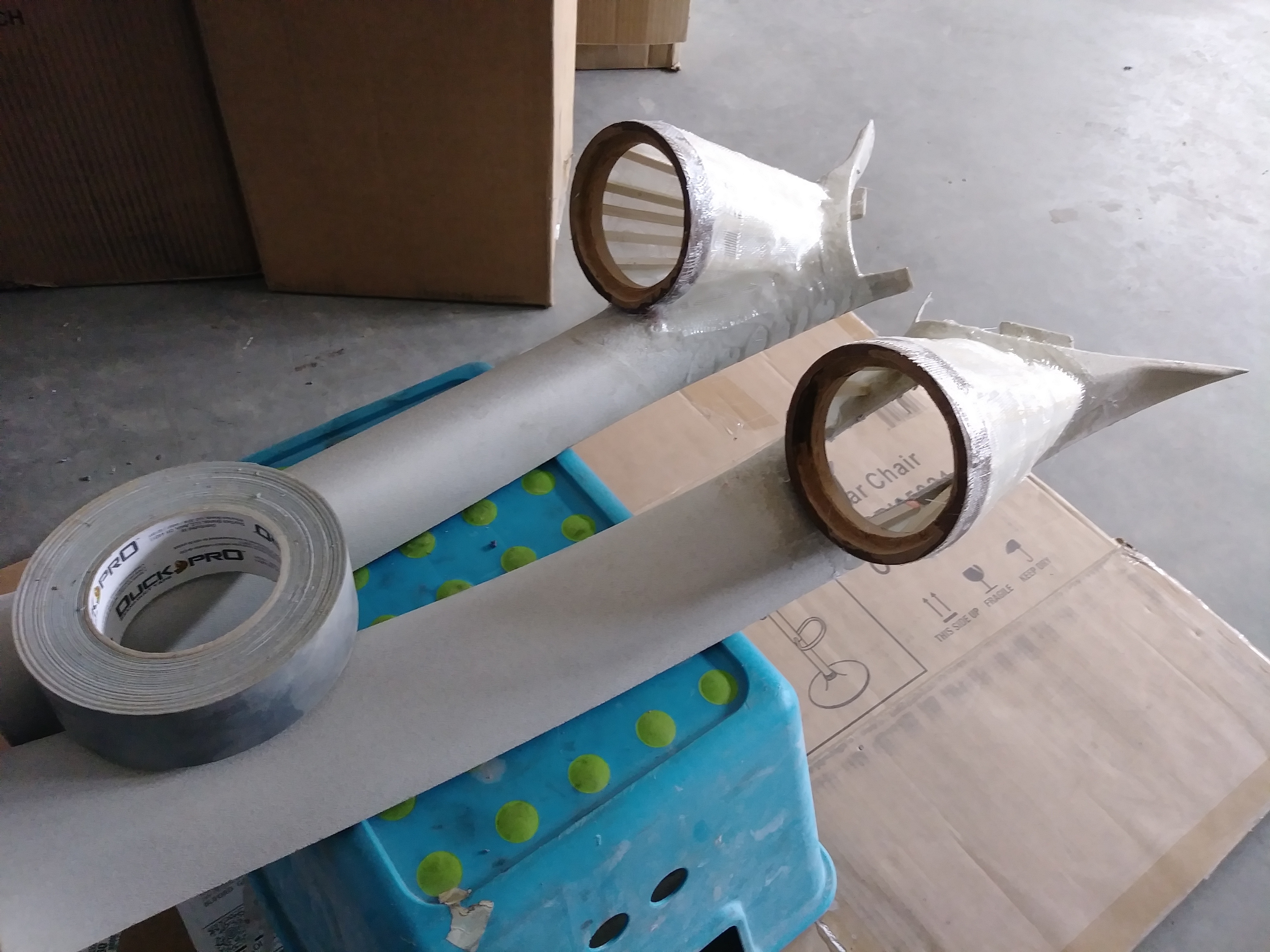

#634

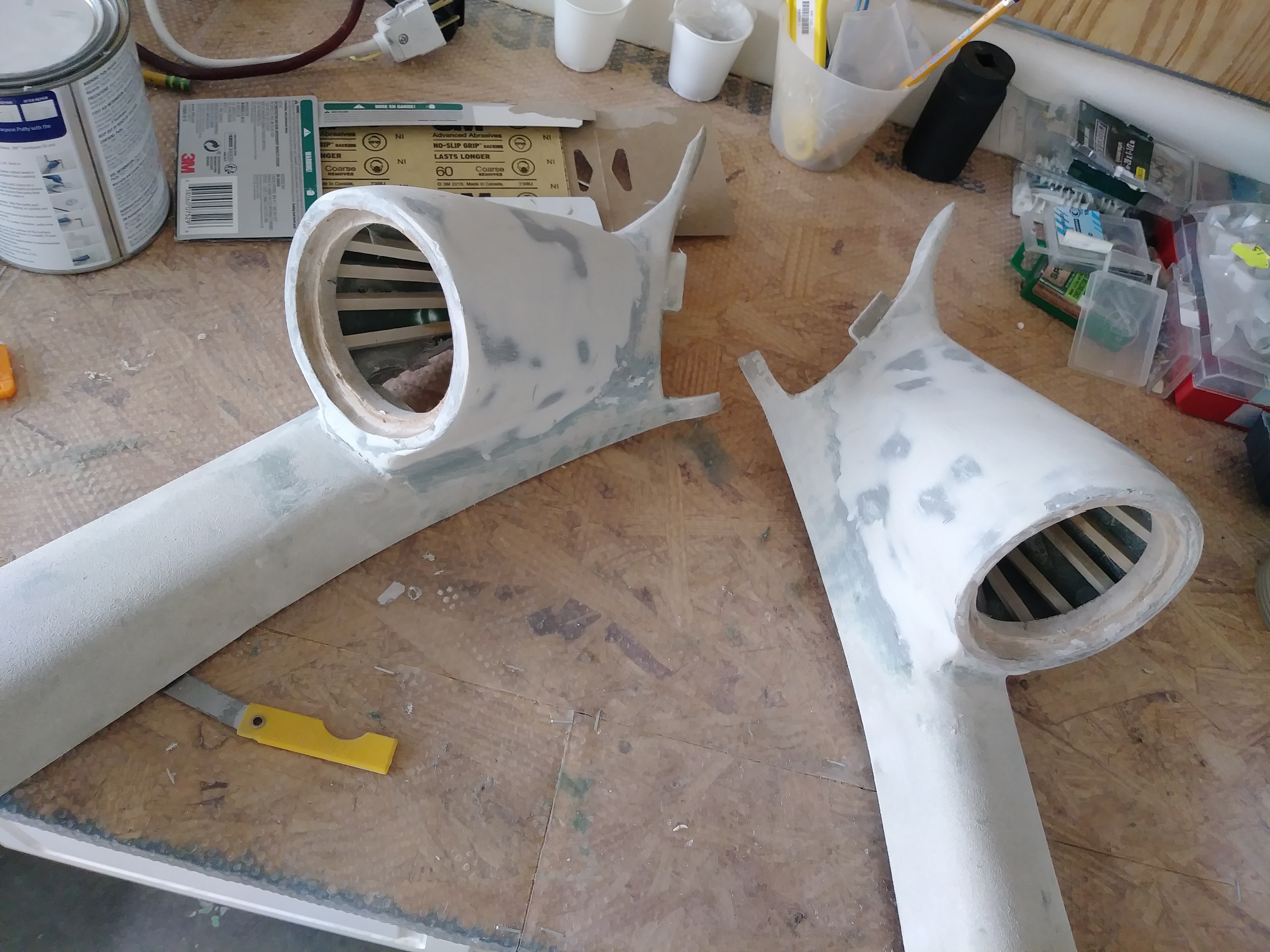

Prima mano di stucco vetroresina e prima grattatona... urge carta per grattare stile "raspa" altrimenti faccio notte!! 😓

Potresti procurarti una levigatrice rotante.. cosi altro che notte.. :D

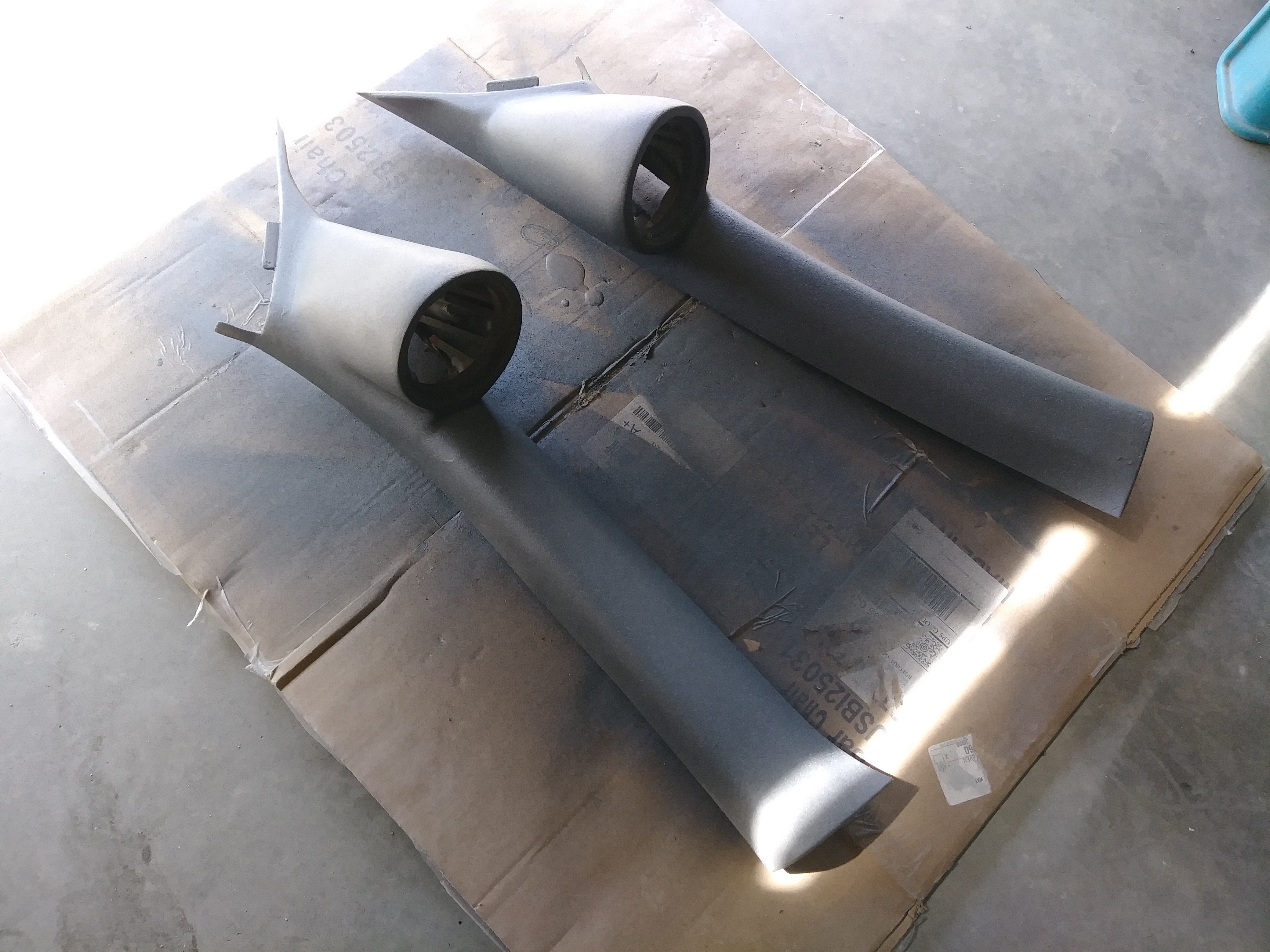

#636
Ci siamo quasi eh, solo 6-7 giri di stucca-gratta... 😤😤😤

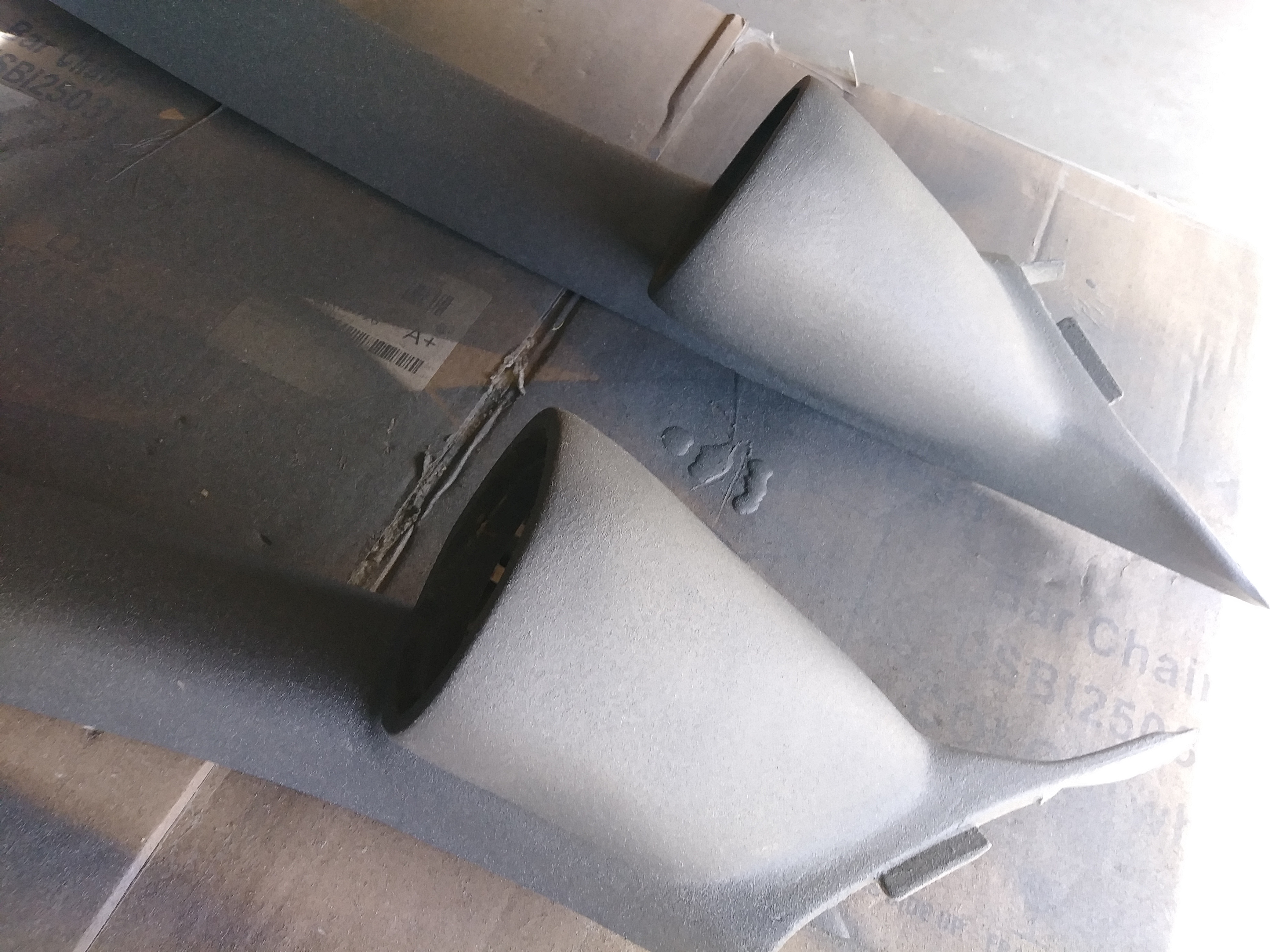

#638
In tutta sincerità per essere il mio vero primo lavoro "serio" dei montanti sono più che soddisfatto del risultato, grezzo come sono non me l'aspettavo! Comunque il segreto (oltre ovviamente un minimo di manualità) è uno solo, PASIENZA!
Aspetto che si asciuga per bene e do un'occhiata ci fosse qualche imperfezione da sistemare.

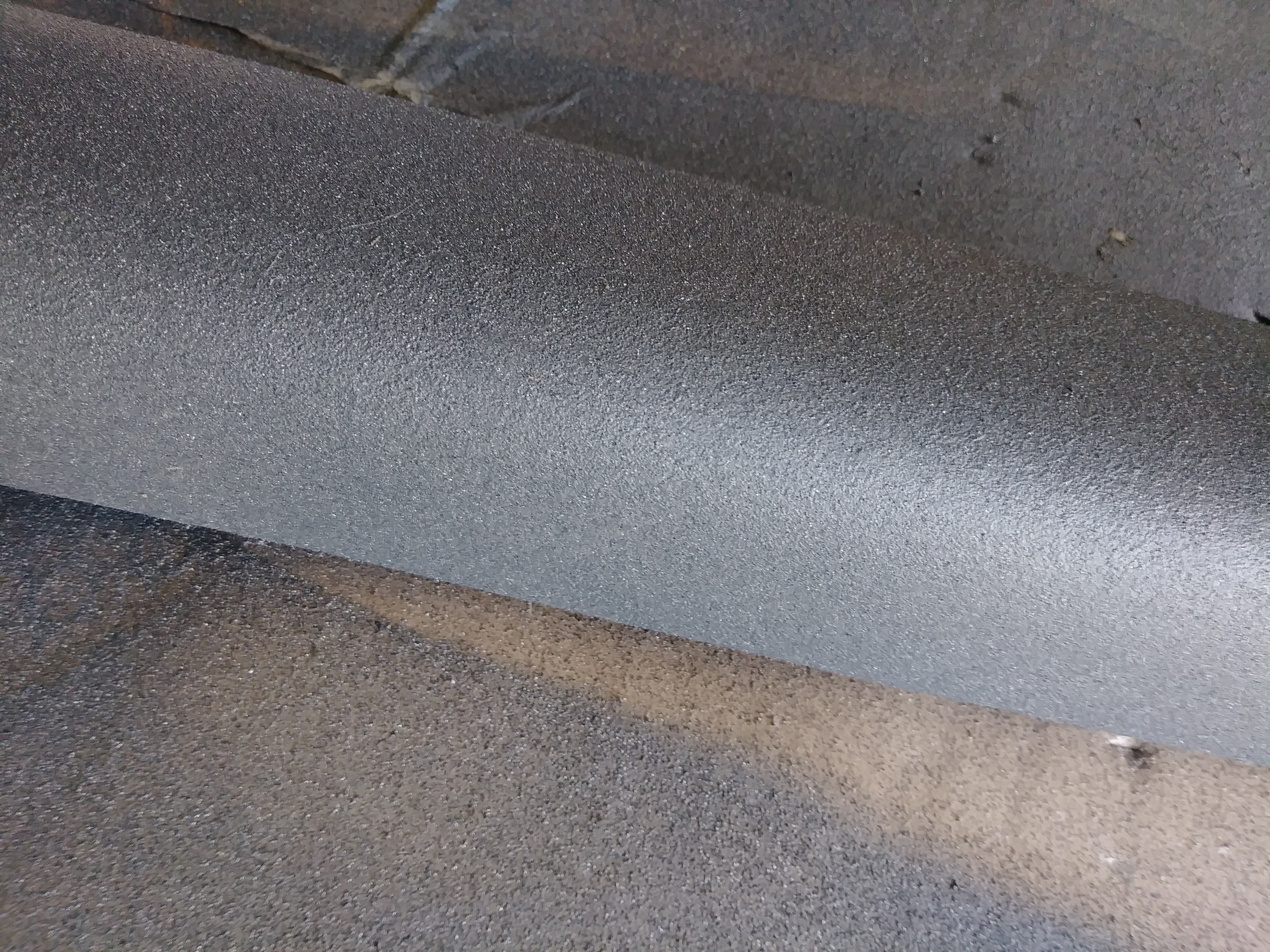

Nell'ultima foto un particolare del texture della vernice. L'ho scelta scura perché si raccorda bene col cruscotto scuro ed i montanti scuri si nascondono molto bene rispetto a farli chiari! È lo stesso tipo do vernice che ho usato in precedenza (ma chiara) della rust-oleum utilizzabile su ferro, legno, etc... sia interni che esterni (quindi resistente agli agenti atmosferici, e devo dire che "aggrappa" davvero bene!
Li lascio tutto il girono ad asciugare onde evitare "guai"...
Messaggi: 13344
#639
Molto rustici!!! che vernice è ? hai una foto della bomboletta?
