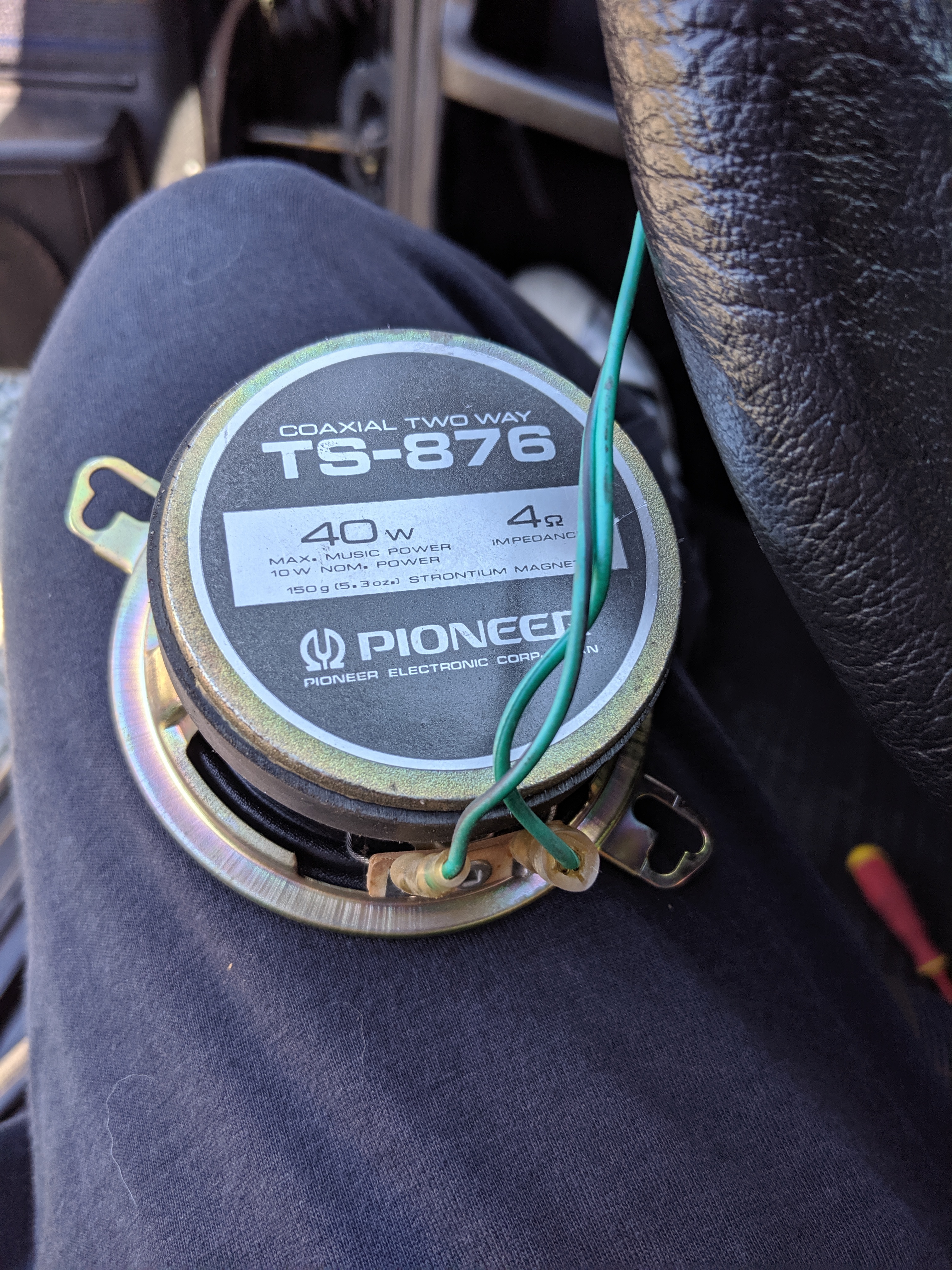

Ecco foto dei Pioneer a cruscotto e dei nuovi acquisti...
- max1974
- Messaggi: 1888
Re: Impianto vintage su auto vintage
Il Pioneer a cruscotto è un coassiale (c'è anche scritto). Quindi ha il suo condensatore sul tweeter. Se fai una foto al lato della membrana è probabile che si veda.
