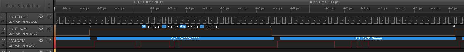

Immagine del segnale in uscita dal modulo DAB: protocollo I2S, campionamento 48KHz, word 32bit di cui 16 utilizzati.
Segnale I2S modulo DAB
e immagine segnale in uscita dall micro "B" (ovvero ciò che entra nel dac WM8761), in questo esempio durante la riproduzione di un file audio (pcm 44.1KHz) da usb,
campionamento 44.10KHz (al netto dell'approssimazione del logic analyzer), word 24bit di cui 16 utilizzati.
Segnale I2S in ingresso al DAC WM8761 (output micro "B")

mark3004 ha scritto:Giusto per capire meglio, correggimi se sbaglio il formato i2s è quello che viaggia all'interno del dispositivo tra microprocessori prima di poter essere elaborato nel DAC?
Si, esattamente, è presente praticamente sempre, anche se non sempre accessibile fisicamente su una scheda, ad esempio altri modelli hanno un unico chip bga (ovvero con pin di connessione sotto la superficie, quindi inaccessibile a meno di realizzare dei "wafer" o cose un po' strane) e/o non hanno un dac esterno per cui non si riesce a "pizzicare" il segnale.
Sono sempre 3 segnali: i bit veri e propri, il clock relativo ai bit, e il word clock (un segnale che se è a "uno" indica che i bit sono relativi al canale sinistro, e se "zero" destro), in realtà poi ci sono altre varianti possibili ma il concetto è quello.
mark3004 ha scritto:l'interfaccia che stai realizzando è per comunicare con tutti (o quasi) processori in modo da mantenere tutte le funzioni dell'apparecchio, quali commutazione sorgente, ricevitore DAB, etc... ma avere comunque un'unica uscita SPDIF...
Concettualmente si, a livello pratico ogni caso è a sè, nel senso che la differenza sostanziale tra un modello e un altro è il tipo di protocollo utilizzato dal micropocessore che governa la logica,
ad esempio avevo iniziato (pensavo di portarlo avanti in parallelo, poi l'ho messo in sospeso per mancanza di tempo, spero di ritornarci dopo aver concluso questo) un progetto analogo per Alpine UTE-93DAB/CDE-196DAB (hanno identico telaio al netto della meccanica cd presente nella 196), nel caso dell'Alpine (su quei modelli) da un lato il lavoro è facilitato in quanto il chip che regola il volume e commuta la sorgente non è propietario come nel Pioneer ma è un componente commerciale (BD37067FV) di cui è pubblicamente accessibile in datasheet che illustra la sintassi dei comandi, dall'altro lato lì viene utilizzato un diverso protocollo (I2C nell'Alpine mentre nel Pioneer è SPI) per lo scambio dei dati che richiede una diversa programmazione della logica e del come si "pizzica" il segnale sul bus.
Diciamo che, a livello generale, rispetto a qualche anno fa, realizzare a livello di prototipo o di piccola serie progetti come questi autonomamente è diventato possibile sia per la disponibilità di micro programmabili a basso costo che sono sempre più potenti e versatili e anche nel comparto audio di chip che in un unico componente realizzano ciò che una volta era possibile solo con ingombranti schede,
poi per la realizzazione dei pcb c'è solo l'imbarazzo della scelta tra le aziende che offrono il servizio online.
