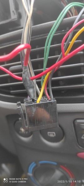

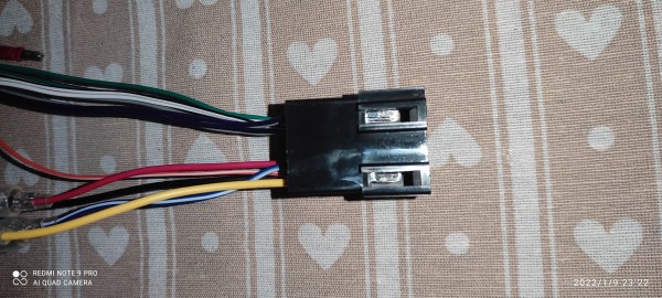

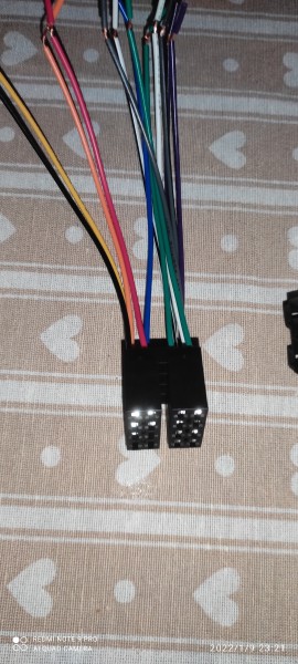

Ok adesso devo collegare la sorgente,ho preso un connettore iso lato auto nuovo per saldare i cavi
Questo in ogni cavo c'è scritto la sua funzione:
Giallo=12v battery constant
Arancio=illumination dash light
Blu=power antenna
Nero=massa
Rosso=12v ignition switched
Poi l'iso lato sorgente che collegandolo a quello nuovo i colori sono apposto
Adesso devo tagliare il connettore vecchio che fa schifo Qui ho 2 cavi rossi il giallo e il nero
Sicuramente il cavo rosso che arriva dalla destra (non so da dove devo guardare dove è collegato) è stato collegato sul pin colore?? Non si vede
L'altro cavo rosso è collegato insieme al giallo
Il nero è apposto
La vecchia sorgente non era sotto chiave si accendeva sempre
Adesso guardando le istruzioni lato alimentazione della sorgente Vorrei capire il collegamento corretto
Come la vedo io
Cavo arancio non serve
Cavo blu lo faccio arrivare dai 2 ampli REM a ponte

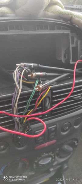

Cavo giallo (che lato auto è collegato al rosso bianco) se arriva la 12v costante collego insieme al rosso switched
Adesso mi rimane il secondo cavo rosso, quello che arriva dalla destra (terza foto)
Chi a voglia di sclerare insieme a me??
Blu=power antenna
Nero=massa
Il nero è apposto
Come la vedo io
Chi a voglia di sclerare insieme a me??![]()
non solo Blu...
Giallo e Rosso sono positivi,
il rosso andrebbe sottochiave...
non solo Blu...

PS: non riesco a capire dalle istruzioni (ultima foto) la voce "cavo alimentazione"
(2) in base al tipo di veicolo la funzione di 2 e 4 può variare.
In questo caso verificare di aver collegato 1 a 4 e 3 a 2
(10) blu/bianco 5
La posizione del PIN del connettore ISO varia in base al tipo di veicolo
Connettere 5 e 6 quando PIN 5 è un tipo di controllo antenna
In un'altro tipo di veicolo non collegare mai 5 e 6

Da quello che ho capito, giallo e rosso (fisso e sottochiave) potrebbero essere invertiti nel connettore lato auto...Heavy Metal ha scritto: ↑11 gen 2022, 9:55

Re: Aiuto per impiantino
In verità, talvolta il terminale “remote” è presente nel connettore originale anche solo per alimentare una antenna attiva, tipo quelle corte posteriori da tetto. Che attualmente sono tipicamente alimentate via cavo coassiale dalla sorgente OEM. Ma nelle auto vendute “con predisposizione radio” nei primi anni 2000, erano presenti e alimentate dal “remote”. Ad esempio come nelle due Grande Punto che ho avuto, una del 2005 ed una del 2008.
Quindi, se il cavo c’è, potrebbe essere necessario collegare il “remote” sia all’ISO, che all’ampli.
Per queste situazioni, spesso nelle sorgenti after market con cablaggio ISO, il “remote” è sdoppiato.
Per quanto riguarda le alimentazioni, prima di saldare fai delle prove. Perché è frequentissimo che tu debba invertire il + diretto con il + sotto chiave. E nelle ultime auto, spessissimo non c’è nemmeno il sotto chiave.

Ho misurato tensione con il tester
In pratica ho tensione (13,6) sempre sui 2 cavi rossi e il giallo
La massa per misurare lo presa dal pin nero Guardando la foto il cavo rosso (non nastrato) e il giallo sono collegati insieme
Come faccio a capire il collegamento da fare
Scusate ma mi sto confondendo forse per niente

- Heavy Metal
- Messaggi: 39
- Iscritto il: 1 gen 2022, 18:55
Tutto perfetto con dubbio
Nero con nero=massa
Rosso nastrato è sottochiave ma era collegato all'iso con il pin blu
Io ho collegato come segue per il sottochiave:
Rosso\bianco 12v costante al giallo
Nero con nero
Rosso sottochiave al rosso switched
Al blu collego i REM ampli
L'arancio Non collegato Prima di collegare la sorgente chiedevo se non ho fatto cavolate
Il dubbio è riguardo il collegamento tra sottochiave e il blu
Cavo giallo e rosso erano collegati al cavo rosso\bianco=12v costante Nero con nero=massa
Nero con nero
